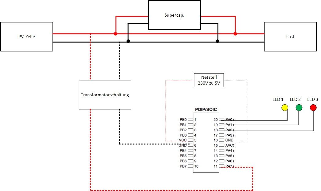

Zu meinem Projekt. Ich habe mir einen ATtiny26 von Amtell zugelegt
(8bit) diesen würde ich gerne als Messgerät+Steuerung verwenden. Ich
habe eine kleine Solarplatte die mir im Leerlauf 16,2V bei 20mA bringt
und unter Last 5,3V.
(Datenblatt des MC ersichtlich unter:
http://www.atmel.com/Images/doc1477.pdf)
Es soll nur Spannung gemessen werden.  Soweit ich es gesehen habe kann
auf den Eingängen des ATtiny26 nur Eingangssignale von bis zu 5V
angelegt werden. Ansonsten denke ich mir geht der MC kaputt gehen. Das
heisst ich muss eine Art Transistor zuvor schalten der mir aus den 16V
(Leerlauf) eine Spannung liefert mit der der MC arbeiten kann.
Des weiteren brauche ich einen AD-Wandler der mit aus meinem analogen
Signal ein digitales liefert, sodass der MC die Messwerte
„einlesen/verarbeiten“ kann. Nun weis ich nicht ob ich vorher eine
AD-Wandler dazuschalten muss oder soweit ich das richtig gelesen habe
der ATtiny einen AD-Eingang besitzt.
Die Spannungsversorgung des ATtiny26 soll extern erfolgen über ein
Netzteil, lediglich die Spannungsmessung soll durch Ihn erfolgen.  Was
ich genau vorhabe soll an der Zeichnung (vorerst mal ein grober
Schaltplan) verdeutlicht werden:
(siehe Bild im Anhang)
-  Links ist das PV Modul als Erzeuger gekennzeichnet. Dieser liefert
eine Strom zum betreiben einer Last. (Die Last ist noch unklar aber ich
habe an eine kleine LED-Kette gedacht -> Spannungsversorgung DC 5V)
-  Zur Kompensierung wird ein kleiner Superkondensator parallel
geschaltet.
-  Die Spannungsmessung soll an der Verbindung Erzeuger – Last
abgegriffen werden. Bevor diese an die Eingänge des MC gelegt wird soll
aufgrund der evtl. zu hohen Last für den MC ein AD-Wandler und eine
Transformatorschaltung dazwischen geschaltet werden.
-  Im Datenblatt steht das der Port Pin PA7 einen AD Konverter Funktion
besitzt. D.h. ich bräuchte gar keine AD-Wandler Schaltung und könnte
nach der Transformatorschaltung das Signal auf den Port PIN PA7 direkt
anlegen?!?!
Mein erstes Ziel ist es einen genauen Schaltungsplan zu erstellen.
Nachdem dies gemacht worden ist würde ich gerne den MC dazu benutzen die
Spannung einzulesen und je nachdem welcher Wert anliegt einen Port PIN
freigeben/schalten lassen.
Die Grundidee die ich habe ist die. Wenn mein PV-Zelle 5V erbringt, soll
Port Pin z.B. 16 geschaltet werden und eine LED (grün) zum Leuchten
bringen. Wenn hingegen weniger wie 5V, sagen wir mal 0-3V nur von der
PV-Zelle erzeugt werden soll Port Pin 17 geschaltet werden und eine LED
(gelb) zum leuchten bringen. Sollte mehr wie 5V erzeigt werden, soll
Port Pin 18 geschaltet werden und eine LED (rot) zum leuchten bringen.
Wie gesagt das ist mal die Grundidee und mit den Werten wann welche LED
(grün, rot, gelb) geschaltet wird muss ich nochmal genau schauen mit den
Werten welches mir die PV-Zelle hergibt und evtl. lasse ich die LED in
einer bestimmten Frequenz blinken.
Wie gesagt der erste Schritt wäre erst einmal einen schönen Schaltplan
zu erstellen, den ich benutzen kann um mir das Board zu bauen. Ich weiss
meine Zeichnung oben ist nicht sehr Professionell aber evtl. könnte mir
jemand von euch sagen was ich genau einbringen muss um diese
Funktionsweise zu verwirklichen. Wenn mir jemand ein Programm empfehlen
könnte das ich verwenden kann um meinen Schaltplan zu erstellen bzw.
evtl. auch zu Simulieren wäre ich euch sehr dankbar ☺
Danke schon einmal im voraus!!

#3897213
Stichwort Spannungsteiler
> besitzt.
Nicht nur Pin PA7 sonder alle die mit ADC bezeichnet sind.
Eagle ist ein sehr gebräuchliches Programm, gibt aber noch etliche
andere wie Altium, Kicad usw.
Simulieren geht z.B. mit LtSpice.
Ich würde dir aber mal raten auf einem Steckbrett deine Led zum leuchten
zu bringen.
OP #3898602
danke für die schnelle Antwort. Ich habe leider noch kein Board sodass
ich den MC Programmieren und LED ansteuern kann. Dachte ich Mache als
erstes den Schaltplan und dann Programmiere ich den MC und schaue ob es
funktioniert.
Mit dem PV-Modul selbst habe ich meine kleine LED-Kette zum leuchten
gebracht (so habe ich mir auch die Lastdaten geholt).
Also ich habe mit Egal ein bisschen rumexperimentiert und einen
Schaltplan versucht zu entwerfen. Im Anhang ist dieser Abgebildet.
Ich habe den Rat angenommen und einen Spannungsteiler integriert und
habe auch die Wiederstände dementsprechend angepasst.
Gegeben war ja das U2=5V sein muss für den ADC Eingang am MC
Strom I=20mA und U_eingang_max_leerlauf=16,7V
So habe ich folgende Werte errechnet: R2=250Ω und R1=1085Ω
Also ich habe mit Hilfe eines Tutorial aus dem Internet versucht den
Schaltplan so gut wie ich es kann und weiss zu erstellen. Habe aber
keine Ahnung ob das kompletter Müll ist oder ob es richtig ist.
- Ich habe einen ISP Anschluss gesetzt um den MC nach dem Einbau noch
programmieren bzw. umprogrammieren zu können. Die Anschlussbelegung habe
ich mir aus dem Datenblatt den ATtiny26.
- Dann habe ich wie schon oben angesprochen eine Spannungsteiler
Schaltung mit den entsprechenden Parameter gebaut. Hier soll die Messung
der Spannung erfolgen, wobei die Signale auf die ADC Eingänge gelegt
werden. Was ich aber nicht weiss ob das so richtig ist, denn ich will ja
die Werte Messen die das PV-Modul gibt aber nachdem sie durch den
Spannungsteiler gelaufen sind habe ich ja nicht mehr die "Originalen
Werte", heisst das ich muss doch noch vor dem Spannungsteiler einen
AD-Wandler setzten oder?!?!
- Links im Schaltplan ist der Netzanschluss sichtbar gemacht. Spannung
soll auf 5V geregelt werden und zur Versorgung des MC dienen.
- Auf der rechten Seite sind 3 LED angebracht worden die ich zum
Leuchten/Blinken bringen will. (Bzw. das soll nur vorerst so bleiben,
denn ich würde gerne 3 verschiedene externe LED Ketten steuern, wobei
die Spannungsversorgung von 5V vom MC kommen soll. Aber das habe ich ja
schon am Anfang im ersten Post beschrieben).
Könnte mir jemand Feedback zu meinen bisherigen Schritten liefern und
sagen was falsch ist bzw. was ich nicht beachtet habe. Ich wäre sehr
dankbar für eure Unterstützung.
#3898928
Mit all den Fehlern, die wir 2 mal die Woche bei jedem "bitte
kontrolliert meinen Schaltplan" anmäkeln.
Wir machen das nicht zum Spass, das wir fehlende Abblockkondensatoren
anmerken und auch ein zusätzlicher 10k Widerstand (das schreibt sich
übrigens nicht mit langem ie) an Reset hat noch nie geschadet.
Viel Spass, wenn du versuchst einen 1085 Ohm Widerstand zu kaufen.
Ein Rechenergebnis ist eine Sache. Aber man muss die Bauteile auch
kaufen können. Und 1085 Widerstände gibt es nicht.
Ein SPannungsteiler heisst deswegen so, weil er seine 'Eingangsspannung'
um einen bestimmten konstanten Faktor teilt.
Teilt dein Spannungsteiler also beispielsweise die Eingangsspannung um
den Faktor 3 und misst du 2.67 Volt, dann muss die 'originale Spannung'
das dreifache davon gewesen sein. Also 8.01V. Man kann durchaus etwas
messen und dann die davor geschaltete Schaltung insofern
berücksichtigen, dass man zurück rechnet. Oft allerdings braucht man
nicht zurück rechnen, sondern man seine Grenz- bzw. Schwellwerte
ebenfalls entsprechend behandeln. Habe ich obigen Spannungsteiler mit
einem Teilerfaktor von 3 und will ich wissen ob meine zu messende
Spannung kleiner als 6 Volt ist, kann kann ich die gemessene Spannung
zurück rechnen, ich kann aber auch ganz einfach die gemessene Spannung
mit 2 vergleichen, denn 6 durch diese ominösen 3 ergibt nun mal 2.
Ohne Vorwiderstand. ts, ts.
Wenn du anderer Leute Schaltpläne studierst, dann ist das gut! Aber du
musst dich dann auch fragen, warum da manche Bauteile drinn sind. Die
verbauten Kondensatoren und Widerstände sind da nicht per Lust und Laune
verteilt worden, sondern haben einen Sinn.
AVR-Tutorial
Gast #3899029
und sinnloserweise gegen AVCC statt gegen GND geschaltet.
AVCC gehört mit Vcc verbunden.
Beide GND-Pins müssen angeschlossen werden.
Dein Elko ist verpolt.
Und der Spannungsteiler bzw. deine Messspannung hat so noch keinen
GND-Bezug.
#3899382
Die Musterbeschaltung für AVCC beim ATTiny26 sieht sogar noch ne kleine
Drosselspule (glaube 10 µH) vor also nicht direkt auf VCC schalten
sonder eine Drosselspule dazwischen. Und zum externen 10 kOhm
Resetpullup gerne noch 100nF Kerko.
Der µC hat einen ADC mit einem vorgeschalteten Multiplexer durch deine
Programmierung kannst du aus mehreren möglichen Pins das Signal auf den
ADC leiten der es dann umwandelt.

OP #3914237
na längerer Zwangspause habe ich mich noch einmal an die Arbeit gemacht
und meinen Schaltplan aktualisiert. Ich bräuchte aber weiter eure Hilfe
um herauszufinden ob das so passt was ich da gemacht habe oder nicht.
Ich habe auch nicht wirklich ne Ahnung wie man das LCD mit dem MC
verbindet. Bin für jede Hilfe dankbar.
