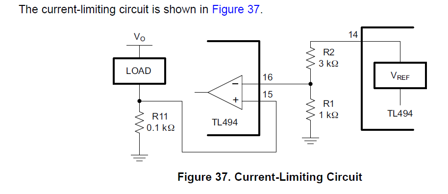

Das ganze soll auf einen ErrorAmp (+) auf ein SG3525A oder TL494:
Bei einer Spannung ist das Gerät nur auf ein Level gegrenzt.
Zweite Variante ist das zwei Spannungen gepulst werden, einmal High
(Einstellbar) und Low (Einstellbar).

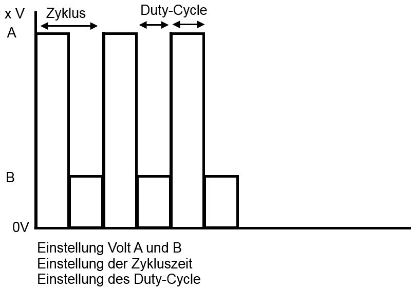

Schweißen im Pulsbetrieb bei Einstellung von Frequenz, Duty-Cycle und
Strom in jedem Programm....

es sollen zwei feste spannungen gepulst werden.
mit einem Ne555 krieg ich nur 0 oder 12 V hin.

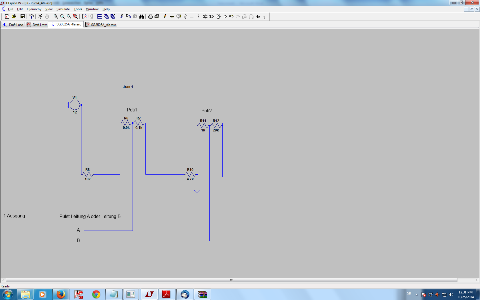

von Tocotronix S. (tocotronix)
Hier hab ich mal ein Versuch gestartet. Leider hab ich kein Switch für
LTSPICE.
Ist das so korrekt und könnte das so funktionieren??
Welche möglichkeiten gibt es mit Mosfets oder Transistoren so etwas zu
machen?
Nach dem NE555 kommt ein CD4013.
Ja ich wüsste eben nicht wie ich das mache. Könntest du mir da helfen?
Also es soll wie im Anhang aussehen.
Einstellung Spannung 1 und 2.
Einstellung der Zykluszeit also Frequenz.
Einstellung des Duty-Cycles. Also im welchen Verhältnis liegt Spannung 1
im Zyklus vor.
