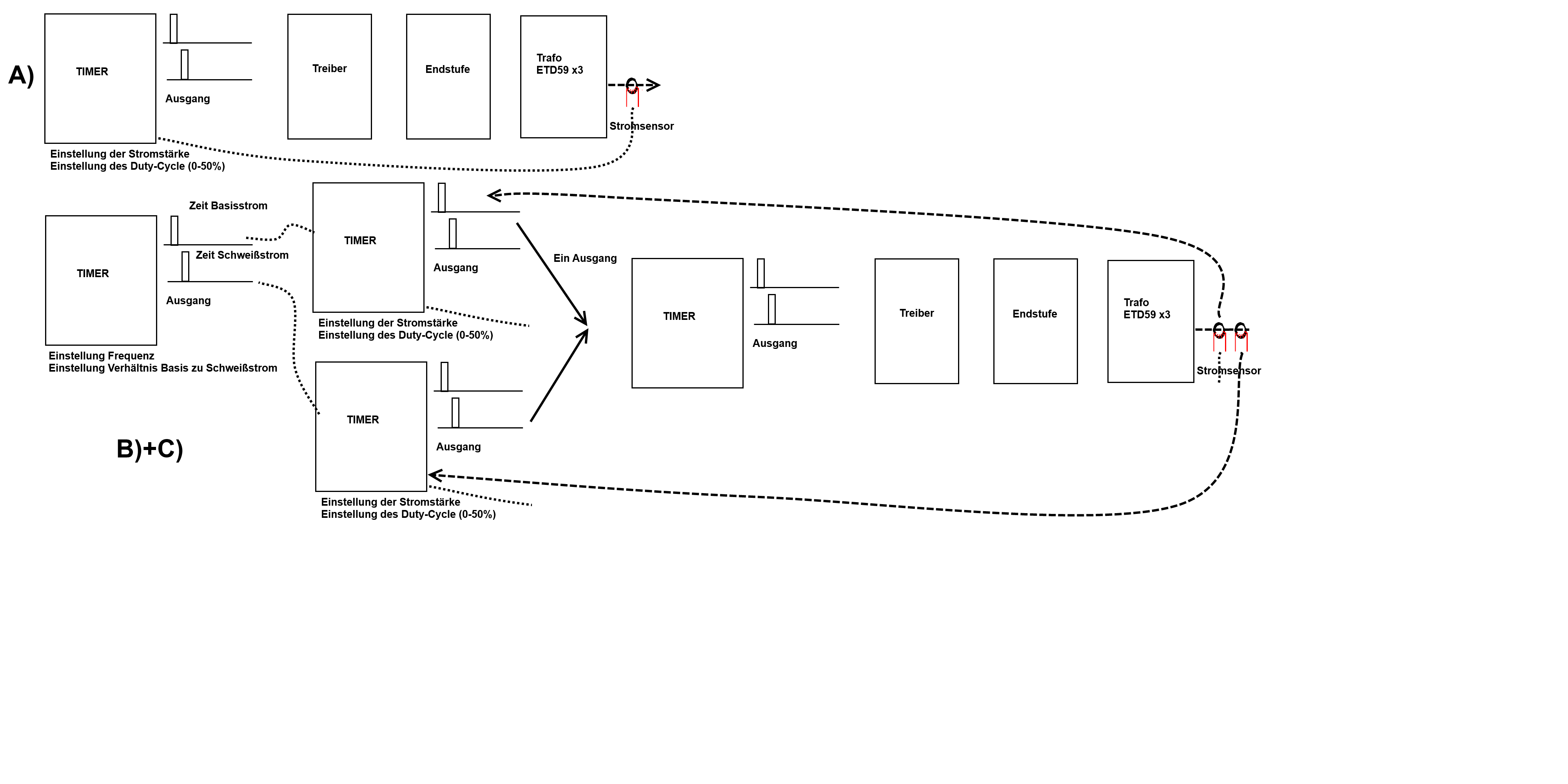

aber wie realisiere ich das? Hab mit LTSPICE und einem NE555 (der sollte
das Verhältnis A:B und Zyklus vorgeben) und zwei SG3525 gespielt, die
jeweils an den Shutdowns einmal normal und einmal invertiert angesteuert
werden.
Dann soll daraus ein Signal werden, was dann auf die Vollbrücke geht.
Umschalten wollte ich mit Relais.. Hat jemand eine Idee wie ich das
hinkriege?
Meine Vorstellung hab ich mal angehängt. Wie kann ich das lösen?

Nimm einen SG3525, der regelt dir den Strom auf den gewünschten
Sollwert. Beim Pulsen könntest du den Sollwert "pulsen" und der Regler
macht den Rest. Das könnte man mit einem NE555 machen, der dem Sg3525
sagt was gerade Sache ist (Pulsstrom, Ruhestrom, Pause etc.).

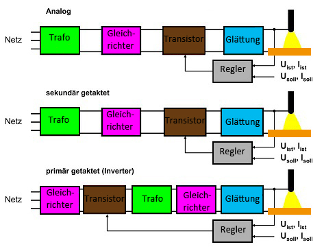

Anbei ist ein Blockschaltbild (unten) vom prinzipiellem Aufbau eines
Inverter-Schweißgerätes. Bei AC-WIG Geräten folgt noch eine H-Brücke,
die aus dem Gleichstrom den gewünschten Wechselstrom erzeugt. Denkbar
wäre auch ein aktiver Gleichrichter, der diese Funktion mit übernimmt.

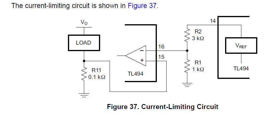

"Nimm einen SG3525, der regelt dir den Strom auf den gewünschten
sagt was gerade Sache ist (Pulsstrom, Ruhestrom, Pause etc.)."
Sollwertpulsen?
Also ich versteh das immer so:
Ich hab einen Currentsensor (Bild 1). Angenommen ist fließen 100A. Ich
hab einen Widerstand von 0.5 Ohm dazwischen. Gewickelt ist es auf 1:100.
Also fallen am Currentsensor 0,5 V ab.
Mit einem Stromteiler wird das dann alles verglichen und es wird dann
sozusagen geregelt und der strom gehalten?
Meinst du, ich Pulse eine gewisse spannung dagegen? kann es mir nicht
vorstellen.
Könntest du mir das vll Anhand eines schaltbildes zeigen?
#3890874
Es geht darum zwischen den Pulsen einen geringere Strom zu übertragen
damit das Schmelzbad nicht zu sehr erstarrt wenn man mit Impulsen im
Sekundenbereich arbeitet. Wodurch man sich nicht hetzen muss und
sauberer Schweißen kann. Mann möchte z.B. einen Dauerstrom von 25A und
Impulse mit 75A.
Ich würde 2 Werte unabhängig von einander erzeugen z.B. mittels Latch
und DAC und dann mit dem gewünschten Tastverhältniss und Freuquenz hin
und her schalten.
