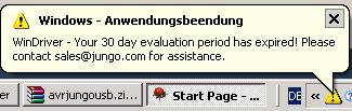

Moin moin,
ich nutze das AVR-Studio in Verbindung mit dem AVRISP MK2 ATMEL
Programmer. Der Funktionierte auch einwandfrei. Nun kam die Meldung das
die WINDRIVER Evaluation Lizenz abgelaufen sei. Seitdem bekomm ich das
den AVRISP MK2 nichtmehr ans laufen. Habe die Jungo Treiber schon
deinstalliert und die neuste AVR-Studio Version drauf gespielt (und auch
die Treiber genommen).
Die Fehlermeldung kommt allerdings immer wieder.
Hat das jemand schonmal gehabt? Weiß nun auch nicht weiter und google
hilft mir da auch nicht mehr weiter...
Gruss
Jan
Auch das Rückstellen der Uhr hat nichts gebracht... Könnte kotzen :(((
Bin nun seit 3 Stunden dabei und verzweifel langsam. Da benutzt man
schon alles von ATMEL weil man denkt das macht keine Probleme und dann
sowas :((((

Jetzt habe ich erst mal die Fehlermeldung aus deinem Screenshot genauer
angesehen. Du hast das WinDriver Development Tool runtergeladen und
installiert. Und das hat tatsächlich eine Eval-Periode von 30 Tagen. Das
ist also völlig korrekt, wenn du es nicht gekauft hast.
Wenn du keine Windows-Treiber selbst entwickeln möchtest, brauchst du es
aber nicht für den Betrieb vom AVRISP-mkII. Dafür brauchst du den
Jungo-Treiber selbst, und nicht das Entwicklungstool. Der Treiber sollte
bei der Installation vom Studio mit dabei sein und wird in der Regel
gemeinsam mit dem Studio installiert.

Versuch mal den WinDriver komplett zu deinstallieren. Kontrolliere das
auch im Gerätemanager nach einem Neustart von Windows. Dann schaust du
nach, ob der mkII wieder funktioniert und ansprechbar ist. Wenn nicht,
wäre die einfachste Möglichkeit, das Studio nochmal zu installieren.
Dabei sollte dann der Jungo USB-Treiber neu installiert werden.
Wie auch immer es passiert ist, du hast jedenfalls das WinDriver
Development Tool installiert. Du sagst ja auch selbst, du hast es aus
dem Studio heraus installiert. Den richtigen USB-Treiber muß man nicht
aus dem Studio heraus installieren, sondern der wird bei der
Installation vom Studio mit installiert. Da kommen während der
Installation (ich glaube) zwei Nachfragen, ob der Treiber installiert
werden soll. Die muß man logischerweise mit JA beantworten. Das heißt,
wenn das Studio das erste mal gestartet wird, muß der Jungo USB-Treiber
schon da sein. Er muß nicht aus dem Studio heraus nachinstalliert
werden.
Wenn gar nichts funktionieren sollte, schmeiß das Studio nochmal
komplett runter, starte dann den Rechner neu und installiere alles von
vorne. Normalerweise gibt es damit keinerlei Probleme.

Wie auch immer. Du mußt erstmal das WinDriver Development Tool
loswerden, sonst spuckt es dir vermutlich immer wieder in die Suppe.
Also erstmal alles deinstallieren, dann (wichtig!) den Rechner
neustarten und nachschauen, ob du noch irgendwo was von dem Tool
findest. Es kann sich auch in der Registry verstecken. Wenn du dich
nicht selbst rantraust, laß jemanden suchen, der mit dem Regedit umgehen
kann. Wenn du es selbst kannst, umso besser. Auf jeden Fall muß das
Development Tool weg, weil es sonst immer wieder mit den abgelaufenen 30
Tagen nervt und vermutlich den eigentlichen USB-Treiber blockiert.
Wenn du sicher bist, daß wirklich nichts mehr davon übrig ist, dann den
Rechner neu starten (erst dann entfernt er auch die Reste). Und
abschließend das Studio neu installieren.

genau die selbe Fehlermeldung wie der TO hatte ich auch.
Alle Maßnahmen wie oben beschrieben hatten keinen Erfolg.
Alles was mit den Begrioffen "Jungo" oder "windriver" gefunden wurde
habe ich von der Platte gelöscht, Ergebnis: immer noch die nervende
Fehlermeldung.
Ich habe mit regedit die Registrierung nach den Begriffen "jungo" und
"windriver" durchsucht und alle Einträge gelöscht. Bis auf 2 die nicht
gelöscht werden konnten. Danach AtmelStudio wieder installiert.
Ergebnis: immer noch die selbe Fehlermeldung.
Dann habe ich die Platte nach "windrvr6" durchsucht. Über 10 mal
Treffer. Das waren alles Treiber im WINDOWS/system32/drivers
Verzeichnis. Habe alles gelöscht und dann: Bingo!
Nach neuer Installation des Atmel Studio funktioniert alles wieder
einwandfrei!
