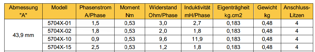

ich möchte einen Schrittmotor mit einem STMicroelectronics L6472PD
Treiber ansteuern und habe zwei kleine Fragen zum Verständnis.
1. Bei dem Schrittmotor sind nur Phasenstrom, Drehmoment,
Widerstand/Phase und Induktivität/Phase angegeben. Wenn ich nun
U=R*I=Widerstand/Phase*Phasenstrom ausrechne komme ich bei einer
Variante des Motors auf 8.64V, bei einer anderen auf 3V. Ich frage mich
jedoch, ob ich an den Treiber einfach 12 V anlegen kann und der regelt
dann den Strom durch den Motor. Ist das möglich oder zerstöre ich den
Motor damit?
2. Es gibt von dem Motor mehrere Varianten. Ich würde ihn gerne mit 12V
versorgen. Nehme ich dann den 5704X-10, da ich hier bei U=8.64V lande,
was am nähesten an den 12 V dran sind?
Danke!

Ja. Dafür gibt es das Current Sensing.
Der Treiber arbeitet mit Motorspannungen von 8...45V. Nimm den mit dem
kleinsten Widerstand. Da ist die meiste Luft zu deinen 12V.
Schrittmotoren betreibt man mit möglichst hoher Spannung.
MfG Spess

Im Prinzip ja, aber abhängig vom Treiber würde ich den mit kleinster
Induktivität nehmen. Da der 2. und 4. je 1,8 mH haben, kommt es darauf
an, ob Dein Treiber 2,5 A schafft oder nur die 1,8 A des 2. Motors.
Der L6472 liefert genug Phasenstrom für beide Motore. Dann würde ich
nach Preis und Verfügbarkeit entscheiden.

Je kleiner die Induktivität, desto schneller der Stromanstieg in der
Wicklung, und das auch schon bei kleineren Versorgungsspannungen (12V
z.B.). Damit lassen sich dann die höchsten Drehzahlen erreichen.
Andernfalls nimmt der Motor bei hohen Drehzahlen kaum noch Strom auf und
hat dadurch weniger Drehmoment.
Vielleicht findest Du zu den Motoren Kennlinien; da sieht man dann den
Unterschied bzgl. Drehzahl und Drehmoment.
