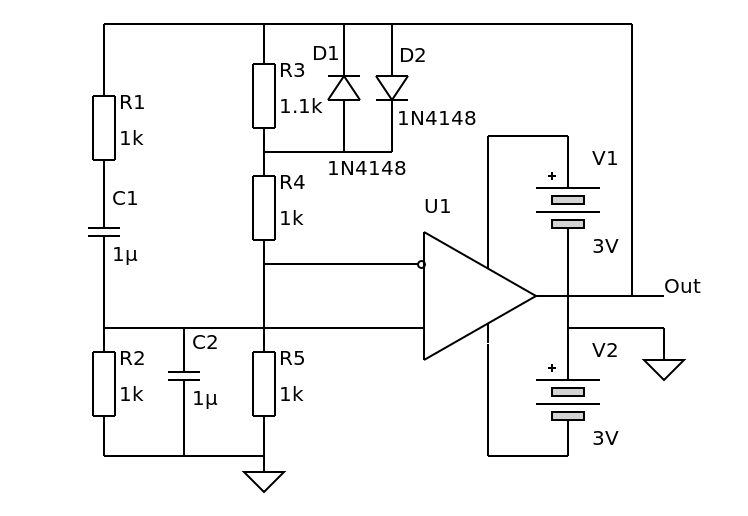

wien oszillator 9v ausgangsspannung

tobi schrieb:
> Wie schaffe ich es das mein sinus eine Spanung von 9v erreicht ?
Meinst du eine Spitze-Spitze-Spannung oder eine Amplitude von 9V?
Letzteres ist bei ±9V Versorgungsspannung höchstens mit einem
Rail-to-Rail-Opamp zu erreichen, und das Ergebis wird dann nicht
besonders verzerrungsarm sein.
Generell änderst du die Ausgangsamplitude eines Wien-Oszillators, indem
du die Amplitudenregelung anders dimensionierst.
Meine Schaltung ist die von wikipedia mit den 2 dioden die antiparallel
geschalten sind . Zur amplitudenstabilisierung . Und Meine
Ausgangsspannung soll Spitze Spitze +9v -9v sein
tobi schrieb:

> Und Meine Ausgangsspannung soll Spitze Spitze +9v -9v sein
Das ist mit lediglich +/-9V Versorgungsspannung, die noch dazu nur bei
neuen Batterien erreicht werden, praktisch nicht machbar. Zumindest
nicht ohne daß der Klirrfaktor deutlich ansteigt. Laß dem OPV je 1V zur
positiven/negativen Betriebsspannung und rechne mit einer Spannung bis
runter zu 6V pro Batterie. Dann kannst du bis +/-5V aka 10V
Spitze-Spitze aka 3.5V Amplitude erreichen.
Die Schwingamplitude wird durch den Widerstandszweig der Brücke
bestimmt. In dem muss man etwas ändern.
Dieser besteht aus einem nichtlinearen Widerstand (Glühbirne, Diode,
steuerbarer FET im Linearbetrieb oder ähnlichem und einem normalen
linearen Widerstand.
Man muss also den Schaltplan lesen können, um zu wisssen, welche
Bauelemente diesen Teil der Brücke ausmachen und geändert werden müssen.
Also her mit dem Schaltplan.

@Tobi,
lass dich nicht beirren. Die Schaltung ist OK. Die kann eben nur die 1V
mit kleinem Klirrfaktor. Die anderweitig vorgeschlagenen Lösungen mit
Lämpchen oder Gleichrichter können zwar beliebige Amplituden aber sie
benötigen mehr Aufwand und haben auch ihre Grenzen besonders bei tiefen
Frequenzen (<10Hz).
In dieser Schaltung könnte man durch Verstellen von R5 die
Ausgangsspannung geringfügig ändern. (Eher eine Spannung einstellen, wo
der Klirrfaktor am geringsten ist).
Andre Möglichkeit: Ausgangsspannung verdoppeln, indem man für D1 und D2
je zwei hintereinandergeschaltete Dioden nimmt.
Wenn die Speisespannungn aber 3V sind, ist sowieso nur eine kleinere
Amplitude als 3V möglich(Uss ca.6V), und das auch nur wenn der OPAmp ein
rail-to-rail-Typ ist.
Standard-OpAmps können meist nur bis auf eine Entfernung von 1..2V an
Speisespannung heranarbeiten. Bei 3V-Speisung wäre dann der OpAmp der
Spannungsbegrenzer auf Uss etwa 2V.
