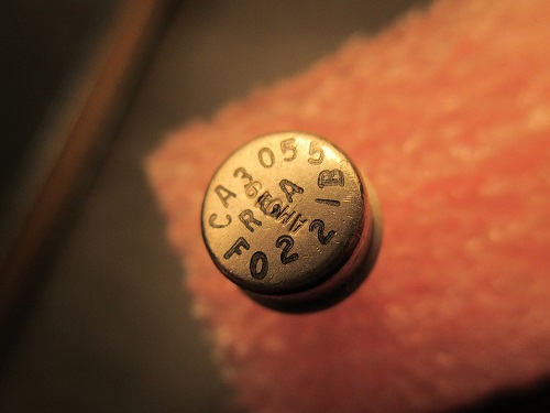

Mir ist beim Aufräumen dieses historische IC in die Hände gefallen.
Gehäuse ist TO99, 8-polig.
Leider finde ich weder in entsprechend alten Datenbüchern (RCA analog,
IC-Master) noch im Netz Daten zu diesem Kerlchen.
Es wäre schön wenn jemand Infos hätte.

Woher nimmst du die Gewißheit, das der CA3055 das gleiche ist, wie ein
CA3085, den du verlinkt hast?
Vermutlich daher:
"The CA3085A is unilaterally exchangeable with the CA3055", was so im
CA3085-Datenblatt von Harris steht.
von michael_ (Gast)
Das ist ein Spannungsregel IC 20mA.
Aus Streng, "Daten Linearer Integrierter Schaltkreise".
Laut Klaus K. Streng, „Daten linearer integrierter Schaltkreise“
(Militärverlag der DDR, 1982, keine ISBN) unterscheiden sich die
beiden wie folgt:
        Uin      Uout     Iout  rout  sR  sU  sB
        V        V        mA    mΩ    dB  dB  dB
CA3055  +8,0…+40 +2,0…+30  20   15    92  70
CA3085  +7,5…+30 +1,8…+26 120   75    70  60  50
(sR - Laststabilisierungfaktor, sU - Spannungsstabilisierungsfaktor,
sB - Welligkeitsunterdrückungsfaktor [Brummunterdrückung])

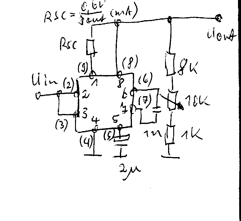

Ich habs mal abgemalt.

Scheint eine gewisse Ähnlichkeit mit einem LM723 zu haben.
