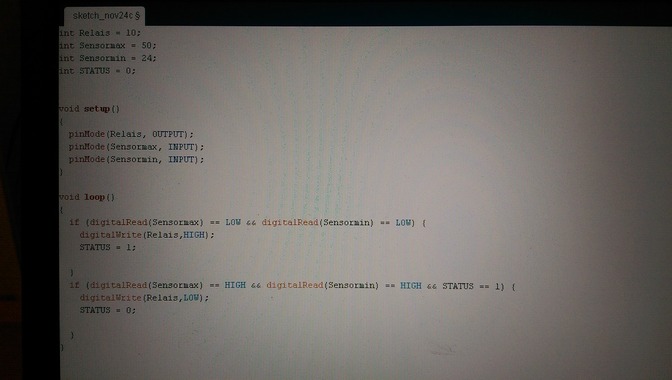

Hi, ich heiße Daniel und bin neu hier.
Habe nicht wirklich viel Plan von der ganzen Materie, versuche mich aber
rein zu arbeiten.
Ich habe da ein Projekt vor... Dazu aber später mehr.
Als Anfang würde ich gerne folgendes umsetzen.
Ich habe ein vier relais Board, einen arduino mega, und zwei Schwimmer
Schalter.
Der Plan ist:
Schwimmer Max (ganz oben im fass)
Schwimmer min ( ganz unten im fass)
Und relaisboard eben.
Wenn Schwimmer Max auf Minimum steht passiert erstmal nichts.
Erst wenn wenn Schwimmer min auf Minimum steht soll das relais
geschaltet werden.
Und zwar solange bis Schwimmer Max auf Maximum steht.
Der Schwimmer min steigt demzufolge ja auch vorher auf Maximum.
Wenn der obere jetzt wie gesagt AIF Max steht dann soll das relais
wieder ausschalten.
Ich habe meinen Code bastel versuch angehängt...
Leider nur als Bild da ich im Moment unterwegs bin.
Vllt hat ja jemand eine Idee und kann mir ggf auch Hilfestellung geben.
Ich danke schonnal dafür.
Gruß Daniel
#3898305
Der "Schwimmer Max" kann nicht auf Minimum stehen.
Ein Schwimmerschalter ist entweder offen oder geschlossen. Aber der
steht nicht auf 'Minimum' oder 'Maximum'.
Dein Releais ist in einem Zustand. Entweder ein oder aus. Soweit hast du
es richtig.
Wenn der Minimum Schalter anspricht, schaltest du das Relais ein. Wenn
der Maximum Schalter anspricht, schaltest du das Relais aus. Ganz
simpel.
Jetzt musst du dir nur noch im klaren sein, was 'Schalter anspricht'
bedeutet. Heisst das, das der entsprechende Eingang per digitalRead ein
Low oder ein High liefert. Und Achtung: das kann für Maximum und Minimum
unterschiedlich sein.
WIe ist das beim Maximum? Dein Schwimmerschalter wird ja wohl mit
irgendeinem Wasserstand betätigt. D.h. wenn der Wasserstand den Maximum
Schalter erreicht, willst du das Relais ausschalten. Der Schalter wird
also vom steigenden Wasserstand geschlossen.
Wie ist das beim Minimum? Dieser Schwimmerschalter ist solange
geschlossen, solange der Wasserstand höher als das Minimum ist. Erst
durch den fallenden Wasserstand wird der Schalter dann bei
Unterschreiten geöffnet.
D.h. Schalter spricht an bedeutet beim Maximum: wenn der Schalter
geschlossen wird.
Beim Minimum Schalter bedeutet 'Schalter spricht an': wenn der Schalter
geöffnet wird.
Einfach mal in einer Skizze aufmalen, dann wird das alles viel klarer.
Und das ist auch die Lektion, die du hier lernst: Ehe man etwas
programmiert, muss einem die Logik dahinter klar sein. Und zwar wirklich
klar, nicht nur so irgendwie wischiwaschi. Ein Skizze, in der man sich
die Dinge aufmalt, wirkt da oft Wunder.
void loop()
  if( Schalter_Minimum ist geöffnet )
     Relais einschalten
  if( Schalter Maximum ist geschlossen )
    Relais ausschalten
ganz einfach und simpel.
Den jeweils anderen Schalter brauchst du dabei nicht wirklich zu
berücksichtigen. Denn wenn der Minimum Schalter anspricht ist der
Wasserstand so niedrig, dass der Maximum Schalter nicht geschlossen sein
kann. Und wenn der Maximum Schalter schliesst, dann ist der Minimum
Schalter schon längst geflutet. Das Relais wird von dem einen
Schwimmerschalter eingeschaltet und vom anderen ausgeschaltet.
#3898327
Eine Frage bleibt noch.
Wie sind deine Schwimmerschalter angeschlossen?
Liefern die auch tatsächlich unterschiedliche Pegel oder sind das im
Grunde einfach nur Taster, die nach Masse schliessen, wenn sie betätigt
werden.
Denn im letzteren Fall brauchst du auch noch Pullup Widerstände, damit
du unterschiedliche Pegel kriegst.
Auch wenn viele das glauben: Aber ein offener Eingang eines µC ist nicht
automatisch auf Low. Ein offener Eingang ist erst mal nur eine Antenne,
die sich  alles mögliche einfängt.
D.h. wenn deine Schalter so verbaut sind
    µC-Pin -------------------+
                         -----+------ Masse
dann IST Der µC-Eingang offen, solange der Schalter nicht geschlossen
ist. Genauso auch hier
                          ----+---- 5V
Dieser µC-Pin ist NICHT zuverlässig auf LOW, nur weil der SChalter nicht
geschlossen ist.
Man braucht in solchen Fällen immer einen Pullup oder Pulldown
Widerstand, je nachdem, wie der SChalter verbaut ist, die den Pin auf
LOW oder HIGH ziehen, wenn der Schalter nicht geschlossen ist.
Da dein AVR im Arduino bereits über zuschaltbare Pullup Widerstände
verfügt, werden Taster oder Schalter bei einem AVR normalerweise so
angeschlossen
                         -----+------ Masse
UND der Pullup Widerstand am Eingang aktiviert. Du brauchst den nur
zuschalten und hast einen High Pegel am Eingang, wenn der Schalter nicht
geschlossen ist.
void setup()
  pinMode( Sensormin, INPUT_PULLUP );
  pinMode( Sensormax, INPUT_PULLUP );
erst jetzt hast du dann tatsächlich gesicherte LOW und HIGH Pegel, je
nachdem ob der Schalter geöffnet oder geschlossen ist.

OP #3899571
So, danke an Karl Heinz !
Das hat schon mal ohne Probleme funktioniert.
Der nächste Schritt wäre mit diesem Prinzip nicht nur eines sondern zb
drei relais zu schalten ggf mit einem delay von Ca 500 zwischen den drei
relais.
Vllt hat sich ja auch jemand die Bild Skizze angesehen und mag dazu noch
etwas sagen...
Danke und Gruß  Daniel
