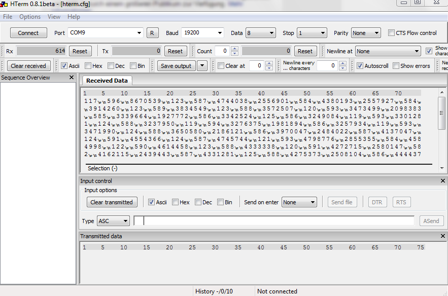

Hallo zusammen, nun wurde das eine Problem mit dem Graycode gelöst,
schon kommt das nächste.
Und zwar versuche ich von einem Anemometer die Umdrehungen/min bzw m/s
zu erfassen. Soweit, so gut. Das gute Stück hat einen Reedkontakt der
pro Umdrehung zwei mal schaltet. Der Kontakt hängt am ICP (PD6).
Als Hilfe habe ich mich an den Beispielen die man so im Netz findet
bedient. Nun dachte ich mir das ich als ersten Schritt die Periodendauer
am Eingang messe und diese per UART ausgebe. Funktioniert soweit
eigentlich, aber die Werte die da rauskommen, da kann ich mir keinen
Reim drauf machen. Ich bitte um Beistand! :-)
ATmega32, 16MHz Quarz, im Anhang der Code und die Ausgabe bei etwa
konstanter Umdrehunggeschwindigkeit.

Deine Werte sehen aus, als ob dein Kontakt mächtig prellt.

Nach einer Messung solltest du softtimer auch wieder auf 0 zurück
setzen.

Wie oft so ein Kontakt prellt ist nicht 100% sicher. Zum entprellen
sollte es ausreichen nach einer Flanke erst einmal eine gewisse Zeit
(z.B. 1-10 ms) zu warten in der keine neuen Signal erkannt werden, bzw.
neue Signal erst einmal zu ignorieren.
Es bleibt aber noch das Problem das auch die längeren Zeiten nicht
stabil sind. Da muss noch was anderes Faul sein. Bis jetzt waren die
Vorschläge ja vor allem kosmetische Änderungen um den Code lesbarer zu
machen.

Aus Deiner 'Ausgabe' werde ich nicht schlau, aber Du kannst den Kontakt
ganz einfach mit einem RC-Glied entprellen. Der ICP1-Eingang hat einen
Schmitttrigger.
Du kannst auch aktiv mit einem RC-Glied entprellen; es kommt darauf an,
welche Pulsweiten zu verarbeiten sind.

Auch das Prellen sollte nur für die kurzen Zeiten (etwa < 1000)
verantwortlich sein, und bei den längeren Werten dann etwa Rauschen um
vielleicht +-2000 bringen: die kurzen Zeiten gehören im Prinzip zu der
Nächsten langen dazu, das kann man sogar noch nachträglich korrigieren.
Der 1. Test wäre zu sehen wie das Programm mit einem sauberen Signal
(etwa ein NE555) funktioniert.

Die sehr großen Werte (fast 2^32) kommen einfach durch das zurücksetzen
des Zählers. Die Zeit wäre auch viel zu lang um richtig zu sein. Die
anderen Werte sehen auch bei der steigenden Flanke nicht wirklich gut
aus. einiges wiederhohlen sich, aber nicht alle. Für mich sieht das mehr
nach einem Problem mit dem Signal als mit dem Programm aus.

Dann sind's 1,0246 U/s
von Peter (Gast)
Super viel dank für die hilfreiche Antwort. Dann war mein Ansatz ja gar
nicht so verkehrt.
