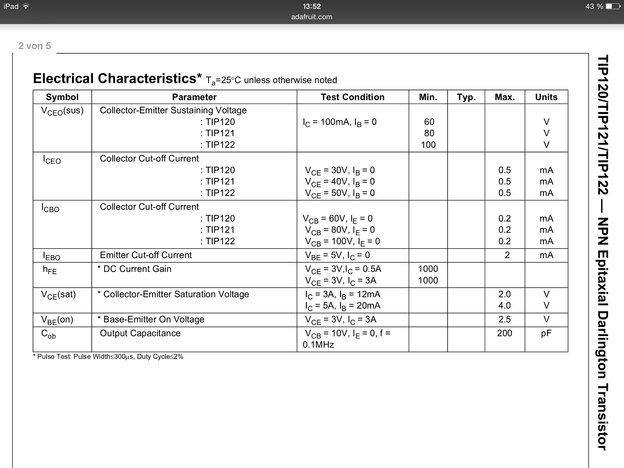

TIP 122 Darlington
Gast #3900171
Christian Karle schrieb:
> Aus welchem Grund macht man so etwas?
> Es ist doch sinnvoller zu sagen, der Darlington ist bei Ib=xx mA voll
> durchgesteuert oder?
Die Ucesat ist nunmal vom Strom abhängig, daher ist die Angabe bei
verschiedenen Strömen sinnvoll. Es gibt im DB sogar eine Kurve, die
genau diese Abhängigkeit darstellt.
