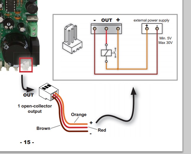

Ich möchte an ein Velleman-Motorsteuer-Board mit Open-Collector-Schalter
einen Elektromagnet anschließen. Jetzt habe ich nur das Problem, dass
ich mir nicht ganz sicher bin wie.
Im Anhang ist ein Auszug aus dem Handbuch des Boards. Ich bediene mich
zur Bezeichnung der Ports mal der Farben der Kabel dort.
Ich verbinde das Gelbe und das Braune Kabel einfach wie dargestellt mit
dem dem + bzw. - Pol meines Netzteiles, aber was mache ich mit dem 3.
Kabel?
Ich muss nun irgendwie den Elektromagneten und ein oder mehrere
Widerstände da anschließen, oder? Ich vermute ein Ende von meinem
Elektromagneten lege ich auf Minus, oder? Oder verbinde ich quasi das
eine Ende des Elektromagneten mit dem + Pol und das andere stecke ich in
die Mitte des Steckers, sozusagen als Kabel rot?
Ich stehe total am Schlauch. Bitte helft mir
VG
Florian
Ja.
Oder. Also nicht auf minus.
Ja.
Zusätzlich eine Freilaufdiode parallel an den Elektromagneten
anschließen, Katode an den gelben Draht, Anode an den roten. Maximalen
Ausgangsstrom des OC-Ausgangs beachten.

ArnoR schrieb:
> Maximalen Ausgangsstrom des OC-Ausgangs beachten.
Lieber den Eingangsstrom, rauskommen tut da ja nichts. Der Magnet sollte
nicht mehr als 500mA brauchen.
Da da ein ULN2003 vor sitzt kann man die Freilaufdiode weglassen wenn
der orangene Draht angeschlossen wird

Hm, also das hatte ich probiert. Also + und - wie beschrieben, den
Elektromagnet eine Ende mit auf + gelegt und das andere Ende auf den
Mittelstecker. Da habe ich dann eine wunderschöne Stichflamme erzeugt
und der ULN2003 ist voll durchgeraucht. Was habe ich falsch gemacht?
von Oliver R. (orb)
Plus und Minus vertauscht?
Hast Du mal geprüft, ob die Farben Deines Kabels mit dem in der
Anleitung übereinstimmen?
von Florian L. (foggie200)
Ja stimmt, aber das ist auch was blöd. Der Stecker auf dem Board und in
der Anleitung sind genau vertauscht. So was blödes. Dann probiere ich
das einfach nochmal mit einem neuen Chip... Danke
