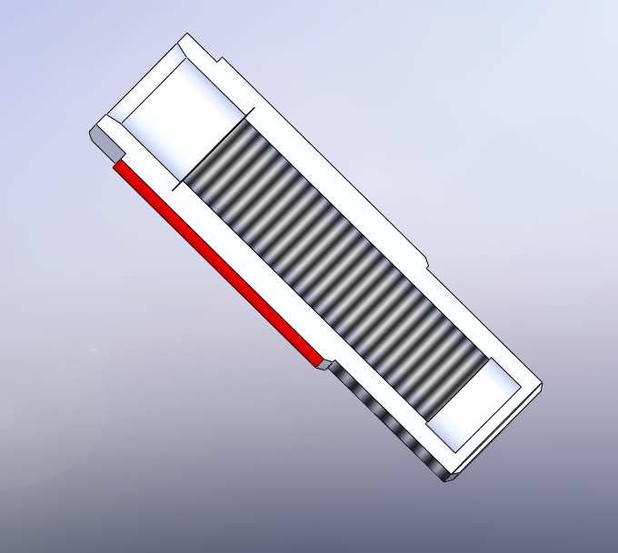

Hallo ,
ich habe vor einen GFK Rundstab ca. Ø12mm Länge ca. 800mm auf Biegung zu
beanspruchen. Dafür will ich an den Enden des Rundstabes eine Buchse mit
Gewinde und einer Passung (siehe Bild) um das Bauteil tauschen zu
können.
Kleben mit Epoxy scheint das Logischste zu sein.
Hat jemand Erfahrung wie man das am besten macht ?. Ich hätte innen ein
Gewinde geschnitten damit sich das Epoxy festhalten kann, am offenen
Ende eine Fase damit ich das Glasgewebe nicht beschädige und das ganze
lang genug.
Eventuell nochmal eine Schraube ? axial? radial?
Vorschläge !
Ideen !!
Wissen !!
Grüße
Ztiel
ja, die Enden des Stabes auflaminieren, damit sie dicker werden. Der
Durchmesser des Stabes darf sich dabei nur langsam ändern.
> lang genug.
keine Fase sondern mit möglichst großem Radius abrunden.

GFK mag zwei Sachen nicht:
1. Kerbwirkung
2. Punktförmige Belastung
Das Gewinde ist nur dafür da, dass der Kleber besser haftet, der Stab
darf das Gewinde nicht berühren

Lass das Innengewinde weg, ist eher kontraproduktiv. Gebohrt oder innen
gedreht passt schon für Epoxi-Kleber.
Wie bereits erwähnt: Keine scharfen Kanten! Am Ende bzw. am Anfang den
Innendurchmesser der Hülse mit sanften Radius vergrößern.

@ Ztiel
Mach es so wie du es selbst beschrieben hast, das hält. Eine Schraube
ist nicht notwendig.
