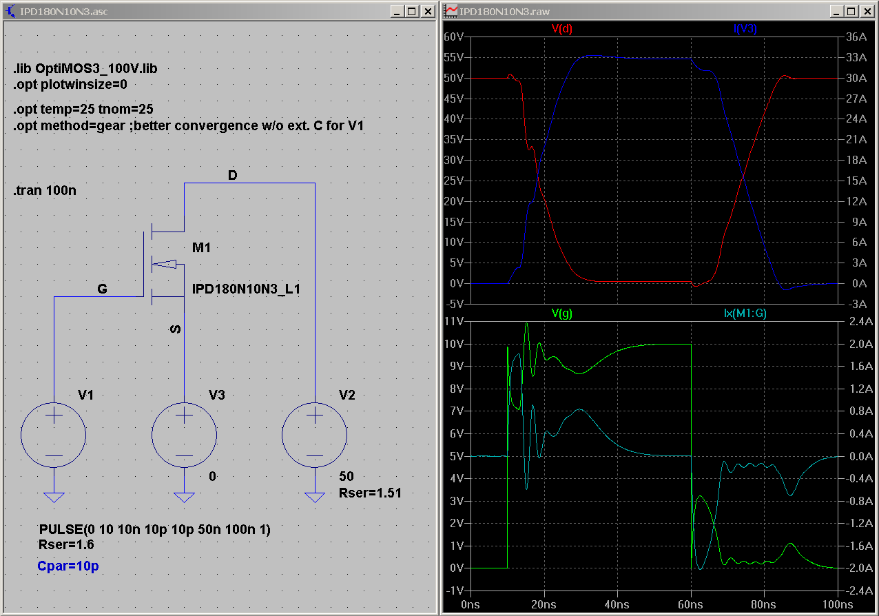

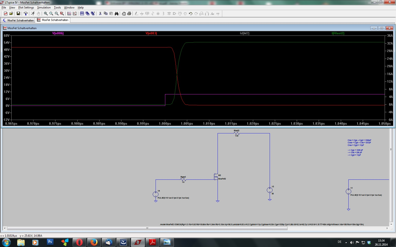

ich habe in LTSPice den Schaltvorgang eines MosFets simuliert und
entsprechend
V_DS und I_D geplottet. Im Plot kann ich die Schaltzeiten Problemlos
ablesen.
Die in LTSpice abgelesenen Schaltzeiten unterscheiden sich jedoch um den
Faktor ~10 von denen die im Datenblatt unter gleichen Randbedingungen
angegeben werden. Entsprechend ergeben sich auch Unterschiede in den
Verlustleistungen  auf die es mir im Ende ankommt.
Das MosFet Modell ist das richtige.
Da gleiche Problem tritt auch in PSPice auf.
Kann mir jemand bei dem Problem helfen?
Plot und Datenblatt sind im Anhang.
von Possetitjel (Gast)
Gerrit Scherke schrieb:
> Im Plot kann ich die Schaltzeiten Problemlos ablesen.
Und was liest Du da ab - also mal konkret in Zahlen
gefasst?
> jedoch um den Faktor ~10 von denen die im Datenblatt unter
> gleichen Randbedingungen angegeben werden.
Das Datenblatt redet von einstelligen Nanosekunden. In Deinem
Plot sehe ich einstellige Nanosekunden. Wo ist das Problem?

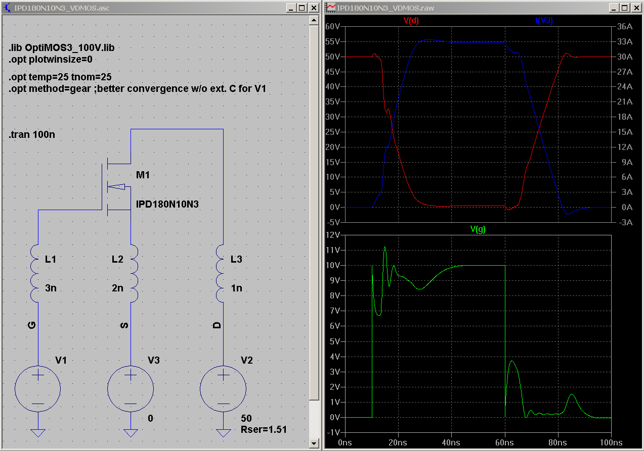

von dyne (Gast)
Mit der Infineon-Lib [1] stimmen zumindest die Größenordnungen.
Für das den Unterschied (und das Geklingel) sind die durchaus
realistischen Induktivitäten - Ls=2n Ld=1n Lg=3n - verantwortlich, die
dem mit LTspice aus gelieferten VDMOS-Modell fehlen.
Zu den Messbedingungen ist bei Infineon aber außer den allgemeinen
Definitionen [2] nichts zu finden.

von dyne (Gast)
Possetitjel schrieb:
> Kann mir BITTE mal jemand erklären, warum die auf dem Plot
> im Ursprungsartikel nicht stimmen sollte?
Ist im Bild schwer zu erkennen - aber die Simulation liefert
Schaltzeiten ton=3,8ns bzw. toff=7,2 vs. 24ns im DB.
Wobei auch mit den L td(on)/tr bzw. td(off)/tf nicht besonders gut
passen.

von Gerrit S. (lyridae)
Vielen Dank schon einmal für die zahlreichen Antworten.
Fügt man der von mir im ersten Post gezeigten Ersatzschaltbild die
entsprechenden parasitären Induktivitäten Lg, Ls und Ld hinzu, stimmen
die Steig- bzw. Fallzeiten gut mit den Werten des Datenblattes (12ns)
überein.
Passende Verzögerungszeiten ergeben sich nicht.
Gibt es vielleicht noch zusätzliche Erklärungen oder Ersatzschaltbilder
für die Bibliotheken von Infineon, ähnlich zu den verschiedenen Modell
Level in Spice?
Für mich als Leihen sind die im Modell verwendeten subcircuits nicht
durchschaubar.
Bzw. hat jemand Erläuterungen zum Modell Editor in LTSpice? Die
integrierte Hilfe ist mir keine allzu große Hilfe die Modellierung in
LTSpice zu verstehen.
