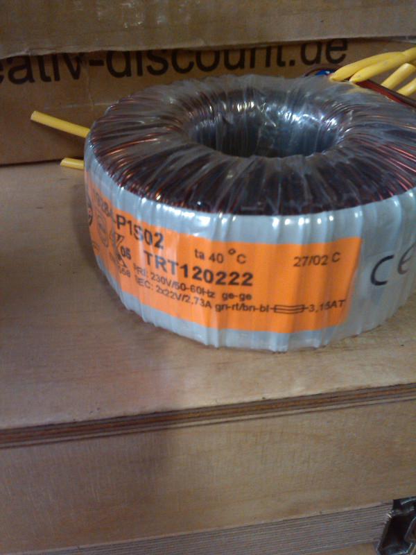

ich bin gerade dabei meine TB6560 Schrittmotor-Steuerung zu verdrahten.
Bein ausschlachten eines alten Showlasers fiel mir ein 120VA 2x22V
Rinkerntrafo in die Hand. Den möchte ich verwenden.

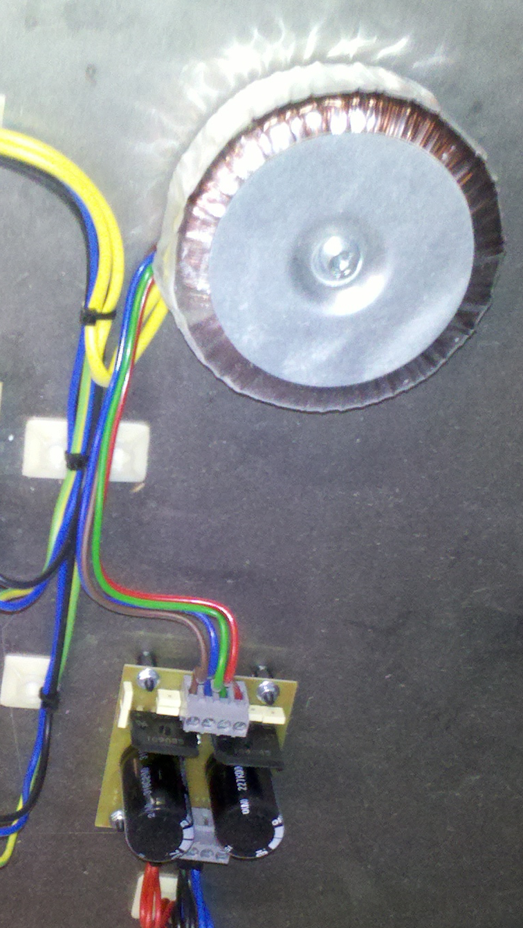

Zuerst wollte ich beide Wicklungen Parallel verdrahten um den nötigen
Strom zu erhaltten (2x 2,73A). Doch bei der Beute war eine Platine
angeklemmt die schon 2 Brückengleichrichter, Elkos und Schraubterminals
drauf hat (Bild).
Kann ich beide Wicklungen NACH dem gleichrichten/glätten Parallel
schalten, oder sollte ich den Trafo vor dem Gleichrichten brücken? Muss
ich trotzdem den Wicklungssinn beachten?
Die Brückengleichrichter können 6A ab, also es geht NICHT darum
Gleichrichter zu verdoppeln um den doppelten Strom durchzubringen oder
ähnliche Sachen, wie in anderen Threads.

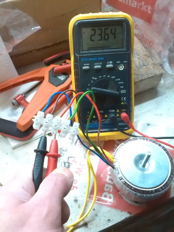

Danke für die guten Tipps die dabei waren.
Ich habe den Trafo mal angeklemmt und wollte eine Wicklung mit der
andern brücken um den Wicklungssinn ausfindig zu machen und vor allem
die Spannungsdifferenz herauszufinden. Bis zum brücken kam ich nicht
weil ich bei 4 offenen enden der Sekundärwicklungen zw. Wicklung 1 und
Wicklung 2 eine Spannung von knapp 24V~ messen konnte. Ist das normal?
Am besten ich schicke euch mal ein paar Fotos.
Laut Aufdruck gehören gn-rt und bn-bl zusammen.
Gast #3902509
Sieht gut aus, zwischen braun und rot eine 22V Wicklung, zwischen blau
und grün die andere.
Du musst schon die Leiterbahnführung deiner Gleichrichterplatine abmalen
wenn du schlauer werden willst.
Derzeit tendiere ich wegen der Kabelfarben dazu, daß man deren Ausgänge
NICHT parallel schalten kann weil auf ihr schon blau und grün verbunden
sein werden.

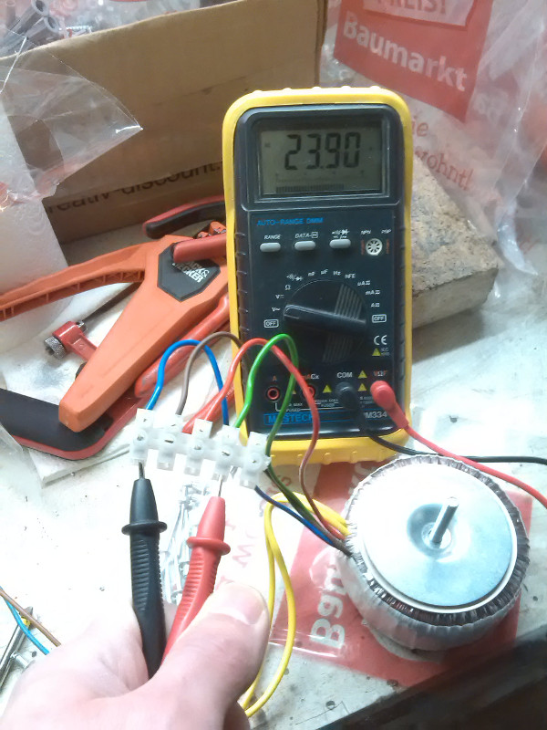

OP #3902521
> sein werden.
Jein, eine Wicklung ist Grün-Rot und die andere Blau-Braun. Dort liegen
jeweils die rund 24V~ an. Kann es sein dass beide Wicklungen intern
schon verbunden sind (Mittelabgriff)? Ich fand's nur merkwürdig das ich
eine Spannung der Leerlaufspannung entsprechend zwischen 2 galvanisch
getrennten Spulen messen konnte.
Ich messe dann mal die Widerstand der Wicklungen.
Schaltplan der Platine oder Foto folgt.
Gast #3902542
Das solltest du mit einem Ohmmeter, sogar schon mit einem
Durchgangsprüfer aus Batterie und Lämpchen, leicht herausfinden können.
Vermutlich handelt es sich aber um zwei separate Wicklungen, die
dereinst an zwei Brückengleichrichtern angeschlossen waren und eine
symmetrische Gleichspannungsversorgung darstellten.
Sind die Drähte denn wenigstens gleich dick?
Die Spannungen stimmen hineichend gut für eine Parallelschaltung
überein, aber so vorhanden würde ich es vorziehen zwei Gleichrichter zu
verwenden und die Parallelschaltung erst auf der Gleichstromseite
vorzunehmen.
Das verringert die Leerlaufstromaufnahme, und es erleichtert die Kühlung
der Gleichrichter, aber vor allem kann man deine keine Fehler bei der
Zusammenschaltung der Wicklungen machen.
#3902899
Das DMM kann bei der Spannungsmessung schon auf die Kapazitive Kopplung
der Spulen ansprechen.
Um zu sehen ob die Spulen verbunden sind macht man es besser
ausgeschaltet und im Widerstandsbereich.
Es spricht aber nichts wirklich dagegen die Verbindung hinter den
Gleichrichtern zu machen. So kann man auch die 2 kleinen Gleichrichter
statt eines großen nutzen. Die Widerstände der Spulen sollten ausreichen
um den Strom einigermaßen gleichmäßig auf die beiden Gleichrichter zu
verteilen. Der einzige Nachteil ist, dass man 2 Sicherungen vor den
Gleichrichtern haben sollte, statt nur einer.

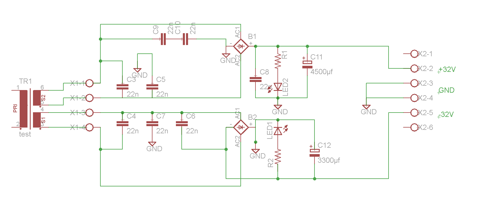

Nun habe ich einmal einen Schaltplan zur Platine entworfen, und dabei
fiel mir auf das eine Wicklung eine Negativspannung erzeugt - warum auch
immer.
Schaut euch am besten den Schaltplan an, und geht nicht so hart mit mir
ins Gericht ;)
#3903300
> immer.
Spannung ist immer relativ zum Bezugspunkt.
Wenn dein Schaltplan korrekt ist, dann ist bei der unteren "Hälfte" der
Schaltung der positive Ausgang des Gleichrichters auf Masse geklemmt.
Dadurch hat dann der negative Pol eine zur Masse bezogen negative
Ausgangsspannung.
Wenn der Trafo wirklich zwei gelvanisch getrennte Wicklungen hat, dann
könntest du die beiden gleichgerichteten Spannungen auch parallel
schalten, aber nur wenn nicht schon der untere Teil den Pluspol auf
Masse geklemmt hat.
Mit den oben genannten Einschränkungen der ungleichmäßigen Belastung,
falls die Spannungen der Wicklungen nicht gleich sind.
#3903313
Der Plan sieht nach +- Spannung aus. Direkt verbinden geht also noch
nicht. Da müsste man noch die GND Leitung trennen.
Bei den kleinen Kondensatoren ist vermutlich noch einiges im Argen mit
dem Plan. Üblich ist je ein Kondensator parallel zu den Dioden in den
Brückengleichrichtern.
Gast #3903314
Abgezeihzcnet.
Die Polarität von B2 ist vermutlich ebenso falsch wie die von LED1 und
C12 und der zweite Kondensator C10 ist zumindest merkwürdig.
Aber man kann schon sehen, daß die beiden Spannungen auf der PLatine
miteinander verbunden sind, und zwar anders, als du es durch
Parallelschaltung der Ausgänge machen willst. Du musst die platine also
ändern, die Bauteile kannst du jedoch übernehmen (ohne LED und
Funkentstörkondensatoren gezeichnet weil nicht nötig).
 o--+ +-----+-|>|-+---+-----+-- +22V
    S:S  +--(-|>|-+   |     |
    S:S  |  |         C1    |
    S:S  |  +-|<|-+   |     |
    S:|  |        |   |     |
    S:+--+----|<|-+---+--+  |
    S:                   |  |
    S:+-----+-|>|-+---+--(--+
    S:|     |     |   |  |
    S:S  +--(-|>|-+   |  |
    S:S  |  |         C2 |
    S:S  |  +-|<|-+   |  |
 o--+ +--+----|<|-+---+--+------
OP #3903389
-Die Polarität von B2 und C12 ist wie auf der Platine. Sonst wäre die
"Schaltung" ja fast symmetrisch und hätte sie auch so gezeichnet.
-LED1 kann evtl. falsch sein wegen der Negativspannung. Es sind auch
keine "normalen" LEDs. Haben eher was von Glühlämpchen. Polarität ist
nicht ersichtlich.
-Zugegeben, C10 ist seltsam. Kann damit zu tun haben das die Platine
schon für Spannungsregler etc. vorbereitet ist.
Ich habe den Schaltplan 100 mal geprüft bevor ich ihn hoch geladen habe.
Bis auf evtl. LED1 ist alles richtig bzw. so wie auf der Platine.
Ich werde dann mal B2 und C12 um löten, dann müsste es passen.
Gast #3903764
Dominik F. schrieb:
> und dabei
> immer.
Weil ich das längst geschrieben hatte:
>Vermutlich handelt es sich aber um zwei separate >Wicklungen, die dereinst an
>angeschlossen waren und eine symmetrische
Korrigiere zuerst die Fehler in deinem  Schaltplan und dann trenne alle
Verbindungen nach GND in dem für die negative Spannung zuständigen
Zweig, also also B2, C12 usw., dann kannst du die Gleichspannungen
parallelschalten.
OP #3908090
So, das Layout war großzügig sodass ich nur B2, LED1 und C12 nur um 180°
drehen musste. Gebrückt wird quasi erst auf der Ausgangsseite. Jetzt
messe ich zwischen +1 und +2 ca. 15mV Differenz und ein Strom von ca.
0,3mA -- quasi nichts.
Zum Abschluss noch ein paar Verständnisfragen:
-Falls beim Parallelschalten ein (zu großer) Ausgleichsstrom fließt kann
ich das verhindern indem ich die 2 Wicklungen erst nach dem
Gleichrichten brücke?
