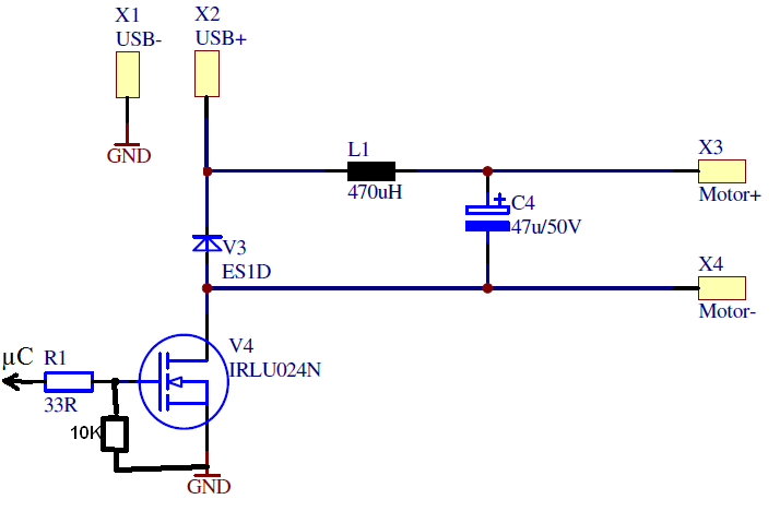

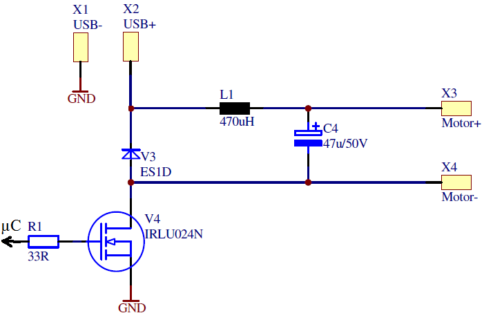

Ich habe hier das erste mal Versucht, einen kleinen Spielzeug-Motor mit
einem Mikrocontroller anzusteuern. Dazu hab ich mich an der angehängten
einfachen Schaltung von Zabex' Website orientiert.
Ich wusste nicht genau, welche Bauteile ich da konkret benutzen sollte,
ich habe "einfach mal" folgende gekauft und benutzt: Als Mosfet den
IRLZ24N
(http://support.technologicalarts.ca/docs/Components/irlz24n.pdf), als
Diode eine 1N4001 50V/1A, als Elko einen 47µF/100V-Elko und als
Induktivität eine 460µH-Drossel.
Als ich alles aufgebaut hatte, stellte ich fest, dass der Motor sich
immer dreht, auch wenn der PWM-Duty-Cycle des µC bei 0% war. Also habe
ich nach einigem verwirrtem Softwaredebugge den µC mal komplett
rausgenommen, und den Pin auf GND gelegt. Trotzdem drehte sich der Motor
noch. (Wenn auch etwas langsamer als bei Pin auf VCC)
Zwischen Source und Drain habe ich - wenn der Gate auf GND war einen
Widerstand von 700 Ohm gemessen, und bei Gate auf VCC einen Widerstand
von 3-5 Ohm.
Ich vermute mal, ich hab einfach falsche Teile gekauft - Liegt's am
Mosfet? Auf was hätte ich da achten müssen?
Sehe ich das richtig, dass die Diode davor schützt, dass der Motor beim
stoppen als Generator funktioniert und Strom einspeist? Und dass der
ElKo nur die PWM glättet und ein bisschen puffert um einen sanften
Geschwindigkeitswechsel zu haben? Was macht die Induktivität? Ist an der
etwas falsch?
Über Hinweise würde ich mich freuen!

Mach doch mal einen Pulldown ans Gate.

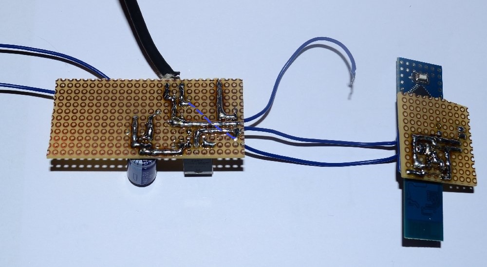

Zeig mal ein brauchbares Foto (300kB reichen dafür völlig) von deinem
Aufbau.

Die Schaltung ist mir zwar ein bisschen peinlich, aber ich habe zwei
Bilder angehängt. Sind zwei Boards, Das Board mit dem µC ist eigentlich
komplett raus, der wird nur noch von dem anderen Board mit Strom
versorgt.
Bei den Widerständen war ich mir nicht sicher, wie kritisch die 30 Ohm
sind, daher selbst "gebastelt".
Den Motor sieht man nicht, der ist in einem Plastik-Spielzeuggehäuse. Es
ist ein Motor etwa 2cm Durchmesser, 3cm lang und ohne Beschriftung. So
ein Grauer 08/15 Spielzeugmotor.

Naja, da es ja auch nicht funktioniert, wenn ich das Kabel direkt an
GND halte, wird ein Pulldown ja an dem Verhalten nichts ändern, oder?

von Helmut S. (helmuts)
Du hast bestimmt Drain und Source vertauscht. Da leitet dann automatisch
die im Mosfet immer vorhandene Bulk-Diode. Zeig mal ein Bild von unten
damit man die Verdrahtung sieht.

Ich sehe gerade in deinem Bild dass du Drain auf Masse gelegt hast. Das
ist falsch. Du musst Source auf Masse legen.

Das erste Bild ist von unten :)
Wenn das Schema, das ich angehängt habe stimmt, dann hab ich sie meiner
Ansicht nach nicht verwechselt. Aber schau doch kurz mal drüber, kann ja
immer sein, dass ich mich irre [.. sonst würd's ja funktionieren :)]
(das ist bei TO-220 im Datenblatt mM. nach immer ein bisschen
verwirrend, da das Teil in 2D dargestellt wird, und ich nie weiß, ob der
Kühlkörper jetzt vorne oder hinten ist)
uwe schrieb:
> Ource muß direkt mit GND verbunden werden.
Sorry, mein Fehler. Source ist mit GND verbunden. In meiner vorherigen
Antwort habe ich (die Begriffe) Source und Gate verwechselt. Source ist
an GND, aber wenn ich Gate an GND halte, fließt durch Drain immer noch
Strom.

Dann schau dir mal das richtige Datenblatt an.

Okay, scheinbar habe ich da wirklich grob was verwechselt. Da kann ich
mich nicht mal mit der Darstellung im Datenblatt rausreden. Selbst da
ist Drain immer in der Mitte. Da hab ich wohl gehörig was vergeigt...
Ich werde die Schaltung dann wohl noch einmal 'in Richtig' aufbauen
müssen. Kann ich die Teile wiederverwenden oder haben die evtl. durch
die falsche Beschaltung Schaden genommen?
Ist die Reihenfolge Gate-Drain-Source [auf der Darstelung vom Bild oben]
denn richtig?

Das macht dem Mosfet nichts aus. Der hat bestimmt überlebt.

Das L-C in Deiner Schaltung ist ein Tiefpass. Den kann man dazu
verwenden eine via PWM erzeugte Spannung zu glätten um damit eine
analoge Leistungsregelung zu erzielen.
Im Prinzip wandelt der LC-Filder er durch seine "Trägheit" das
Rechteckssignal des PWM in eine Spannung mit dem Effektivwert des
Rechtecks um, wenn ich das mal so Lax ausdrücken darf.
Google mal nach Tiefpass, LC-Tiefpass, Glätten von PWM-Signal etc.
von Thomas (kosmos)
und die diode sollte ganz nach rechts wandern also direkt parallel zum
Motor

von hinz (Gast)
> zum
> Motor
Nein, bloß nicht!

Aber sicher, wohin denn sonst?
von hinz (Gast)
Conny G. schrieb:
> hinz schrieb:
>>> zum
>>> Motor
>> Nein, bloß nicht!
So wie gezeichnet am Transistor.

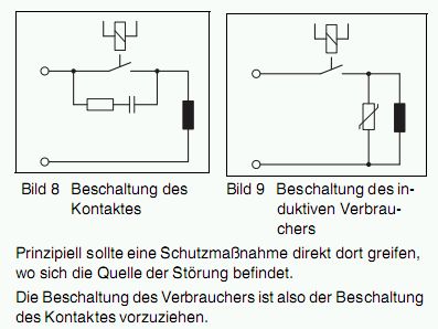

von npn (Gast)
Nein, auf jeden Fall am Motor. So eine Diskussion hatten wir vor einer
Weile schon mal. Das Fazit daraus war: Störungen werden immer an deren
Quelle bekämpft.
Mja. Die Aufgabe einer Freilaufdiode ist es die gegenläufigen
Ausschaltspannungspitzen einer angeschlossenen Induktivität aufzunehmen.
Also muss sie vor der Induktivität und dem Motor sitzen, wobei die
Induktivität ja eh unnötig ist.
Wenn man die rausnimmt, kann die Diode auch beim Motor sitzen. Auf
keinen Fall muss sie beim Transistor sitzen. Unbedingt aber aus Sicht
des Transistors vor allen Induktivitäten.

npn schrieb:
> Quelle bekämpft.
Es geht da gar nicht um Störungen, aber auch dann wäre die Diode am
Motor ungünstig.

von npn (Gast)
Lothar Miller schrieb:
> Das ist eine Freilaufdiode, keine "Entstördiode"...
Das weiß ich, Lothar. Unter Störungen verstehe ich nicht nur
Funkstörungen, sondern auch störende Spannungen, die gefährlich für die
Halbleiter sind, mal allgemein gesprochen. Und genau darum ging es auch
vor einer Weile in einem Thread. Am Schluß waren sich die meisten einig,
daß die Diode an den Motor gehört. Vorausgesetzt, in der Zuleitung ist
keine Induktivität. Dann natürlich zwischen diese und dem Halbleiter.
Die Motorinduktivität ist die Quelle der Spitzen, und wenn du die Diode
an den Halbleiter machst, machst du die Motorzuleitung zur Sendeantenne.
Denn das Bürstenfeuer (bei einem DC-Motor) hat genügend Spitzen, die
auch durch die Freilaufdiode kurzgeschlossen werden. Und wenn das nicht
so dicht wie möglich am Motor passiert, strahlt die Motorzuleitung diese
ab.

Die Diode hier gehört genau so nah wie möglich an den Transistor und
nirgendwo anders hin. Schaut euch mal die Funktion der Induktivität an.
Eine "Abstimmung über Naturgesetze" ist echt lustig, half aber zuletzt
vor ein paar hundert Jahren ;)
Und zwischen USB+ und USB- bei diesem Experiment gehört ein guter Elko.

von ?!? (Gast)
Wenn ich mich da mal einklinken darf. Ich sehe hier ein Mißverständnis.
Weiter oben wurde von den meisten empfohlen, die Zusatz-Induktivität in
der Motorleitung wegzulassen, weil der Motor durch seine Induktivität
schon genügend Glättung für die PWM bringt. Und jetzt in Bezug auf die
Diode diskutiert man, indem man diese Zusatz-Induktivität wieder mit
berücksichtigt. Wenn man sie wegläßt, dann ist doch die
Motorinduktivität der Grund für die Induktionsspitzen beim Abschalten
(in dem PWM-Pausen). Andererseits gilt doch der Grundsatz, daß die
Bekämpfung so nahe wie möglich an der Quelle stattfinden soll, um die
Leitungslängen so kurz wie möglich zu halten, in denen der
Kurzschlußstrom fließt. Wie passt das jetzt zusammen mit der Aussage:
Damit hat man doch die maximal mögliche Enfernung der Diode von der
Ursache, der Motorinduktivität. Und die Induktionsspannung des Motors
kann durch die Leitungslänge und die Induktivität der Zuleitung frisch
und munter schwingen und abgestrahlt werden (und natürlich woanders auch
wieder einstrahlen). Wenn ich jetzt die Induktionsspannung da
kurzschließe, wo sie entsteht, also beim Motor, kann sie auf der
Zuleitung auch nicht mehr wirksam werden.

von Induktor (Gast)
Nachtrag:
Selbst die Firma "Phönix Kontakt" gibt die Eurer Ansicht nach falsche
Empfehlung, die Ursache an der Quelle zu bekämpfen:
https://www.phoenixcontact.com/assets/downloads_ed/global/web_dwl_technical_info/105396_de_00.pdf
Auf Seite 5

von Induktor (Gast)
Ein Ausschnitt aus der Datei in Bildform im Anhang.
Ich setze meine Hoffnung darein, daß Bilder von den Spezialisten hier
besser als Texte verstanden werden.
von Jürgen (Gast)
Bedeutet das jetzt, daß die Freilaufdiode an Source-Drain muß (quasi den
Schaltkontakt) oder wie soll man diesen Einwurf jetzt verstehen?
von Induktor (Gast)
Nein, das bedeutet nur, daß Du nicht in der Lage bist, den Text zu
verstehen. So, wie ich das bis jetzt erlebt habe, wirst Du nicht der
Einzige bleiben.
von F. F. (foldi)
Wenn du ein bisschen Ahnung hättest und das Bild richtig (!) lesen
könntest, dann würdest du dich jetzt selbst in die Ecke stellen und
schämen.
von Induktor (Gast)
> Einzige bleiben.
...und ich sag's noch...
Gut, von Dir habe es nicht anders erwartet.
