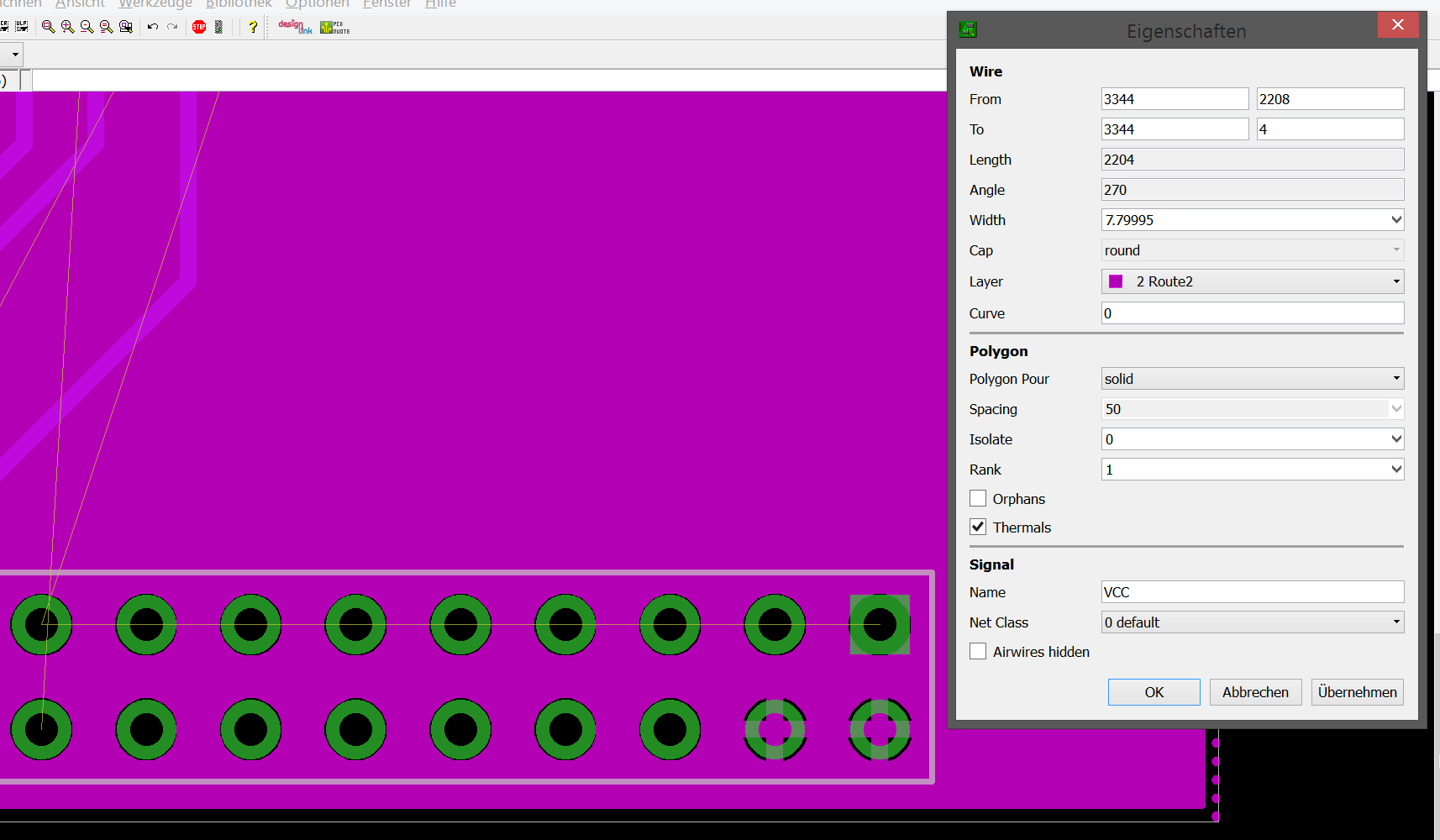

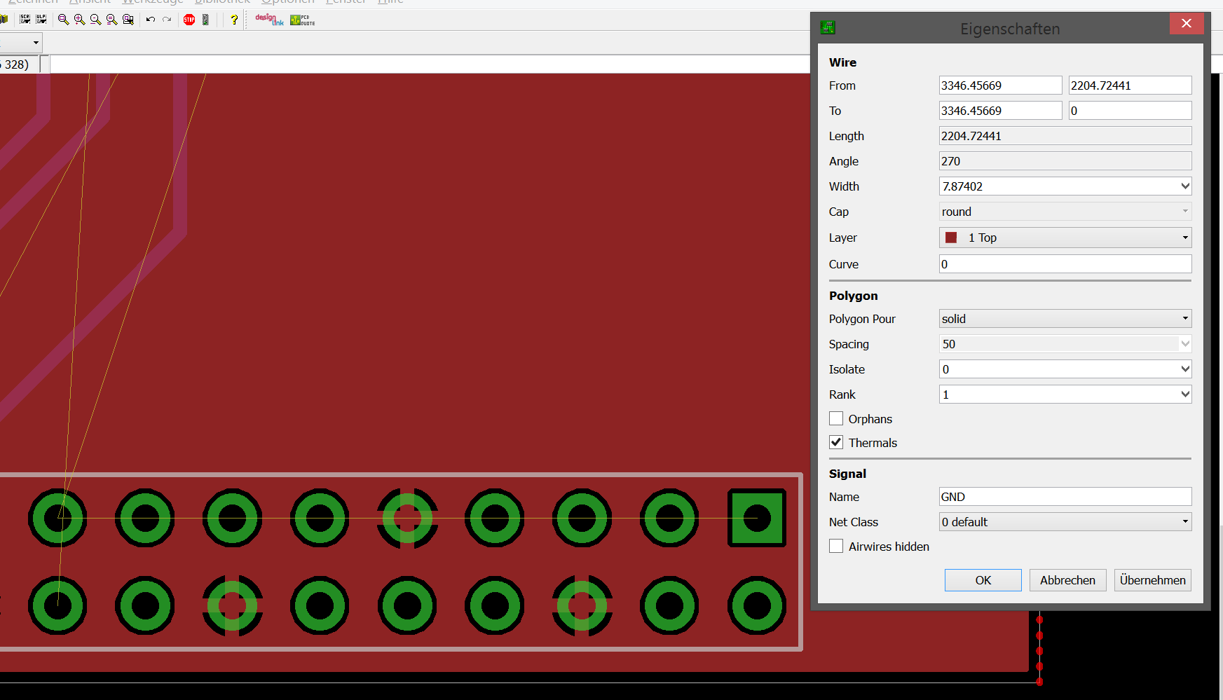

Ich bin gerade dabei, zum ersten mal eine Platine mit 4 Lagen zu
erstellen.
Dazu habe ich eine Lage mit VCC und eine mit GND erstellt, indem ich auf
dem jeweiligen Layer ein Polygon aufgezogen habe.
Bei meinem GND-Polygon ist auch alles wie gewohnt und alle Abstände zu
anderen Kontakten werden problemlos eingehalten - mein VCC-Polygon
verhält sich aber, trotz gleicher Einstellungen, anders. Woran liegt
das? Und wie kann ich das verstellen?

Ahh, ok. Aber eine Anbindung an die "Vias" erhält die Fläche trotzdem
sicher? Obwohl keine Pads da sind?
Wie gesagt, mit mehr als 2 Lagen habe ich noch keine Erfahrungen sammeln
dürfen^^
Keine Thermals, ok. Bringen die auf den Innenlagen sowieso keinen
Vorteil?
Gast #3901446
Wer sagt das denn? Eigentlich haben doch Vias standardmässig auf allen
Lagen die gleichen Pads, hast du das geändert und warum? Ausserdem
brauchen Vias keine Thermal Pads, da sie ja nicht gelötet werden, also
ist standardmässig ein Via eine dk-Hülse in der Fläche, ohne
irgendwelche Aussparungen, und das ist die bestmögliche Anbindung.
Die Frage ist überhaupt, was dich an Pads auf Innenlagen denn stört. Den
nötigen Abstand zu den dk Bohrungen einschliesslich aller Toleranzen
musst du ja trotzdem einhalten, was im Worst Case auf das Gleiche
herauskommt, es ist bloss unübersichtlicher.

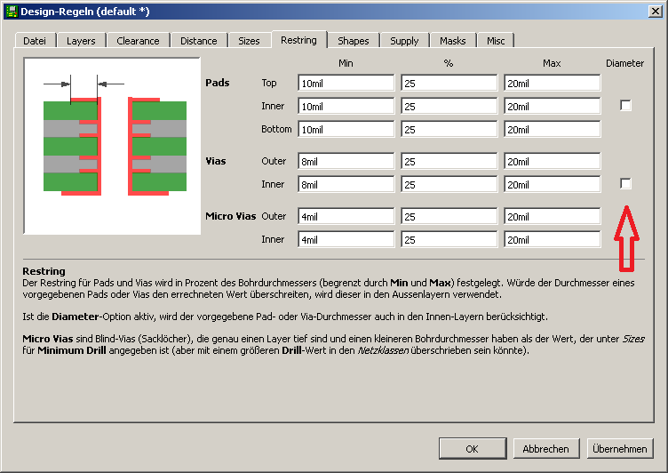

Gast #3901487
im Handbuch zu Eagle 6.5.0 steht:
"Darstellung der Vias
Bei verschiedenen Längen, Durchmessern und Formen der Vias in den
einzelnen Layern ist es vorteilhaft die Layerfarbe des Layers 18 Vias
gleich der Hintergrundfarbe zu setzen (DISPLAYMenü, Ändern). So
erkennt man die Zugehörigkeit zu den einzelnen Signallayern."
Vielleicht hilft dies den Überblick zu behalten ;-)
Ja nach Anforderung müsst Du ggf. noch die im Bild im Anhang mit einem
roten Pfeil markierte Option aktivieren.
