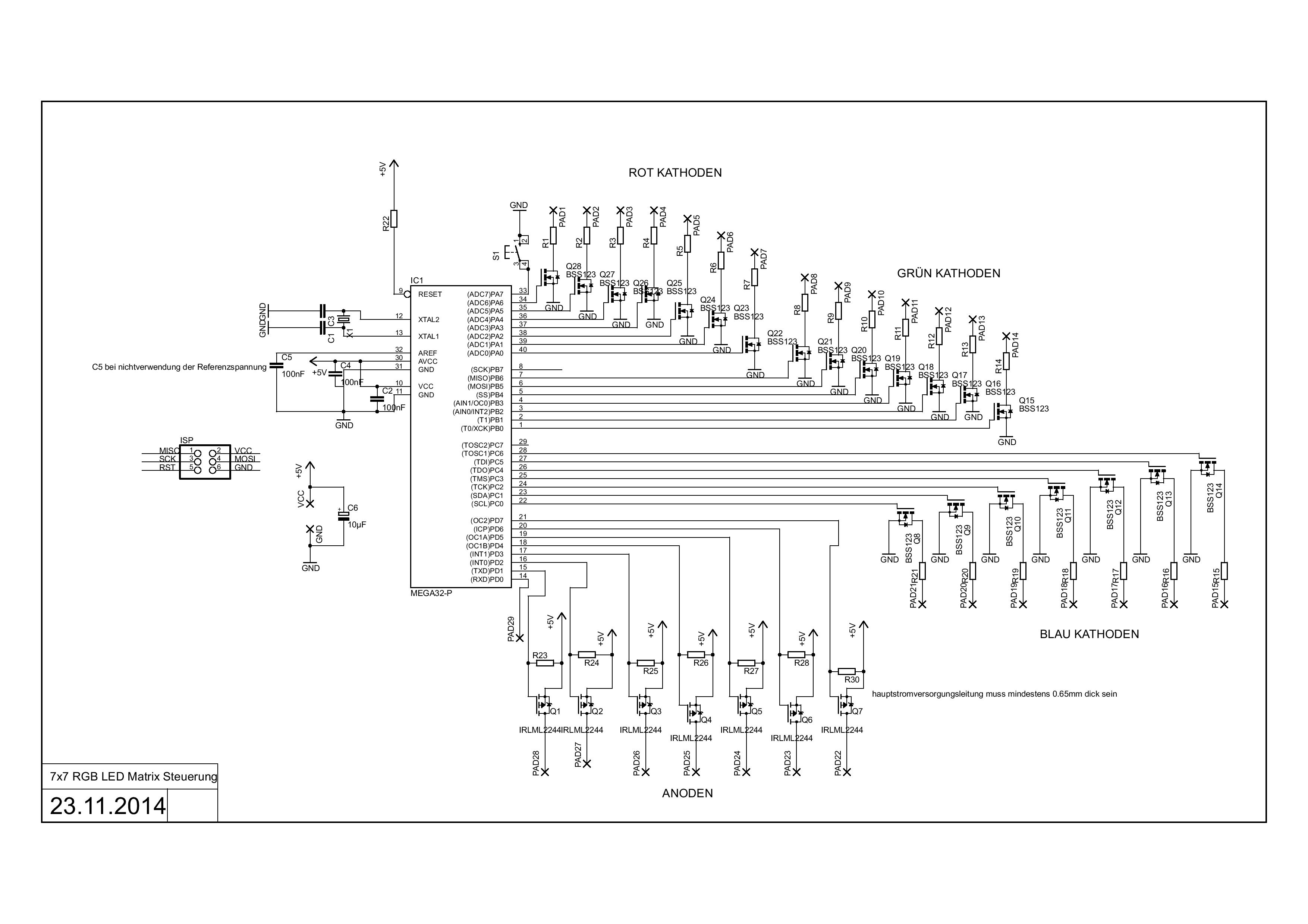

hallo, ich versuche gerade mit einem ATmega32 eine 7x7 rgb matrix zu
multiplexen dabei ist der PORTD PD1-PD7 an den treibern angeschlossen
die die anoden zeilenweise multiplexen.
nur möchte ich während meines programms auch auf PD0(RXD) daten per UART
empfangen können.
habe das während meines laufenden timer interrupts probiert , jedoch
hängt sich mein programm auf / oder zeigt mir auf der matrix wirre
sachen.
das komische ist ja, das macht er sogar wenn ich keinen uart
initialisiere und ich einfach so daten an RXD hänge, bin da echt ratlos.
wenn mir wer weiterhelfen kann wie und ob ich das bewerkstelligen kann,
wär ich sehr dankbar.

OP #3903577
habe die CKOPT fuse unprogrammiert gelassen und im datenblatt steht bei
höheren frequenzen sollte sie gesetzt sein. ich benutze einen 24,5mhz
quarz.
beim setzen der fuse funktioniert jetzt alles normal.
warum die probleme aber erst beim benutzen des uarts angefangen haben
ist mir aber unklar.
danke für die tipps.
