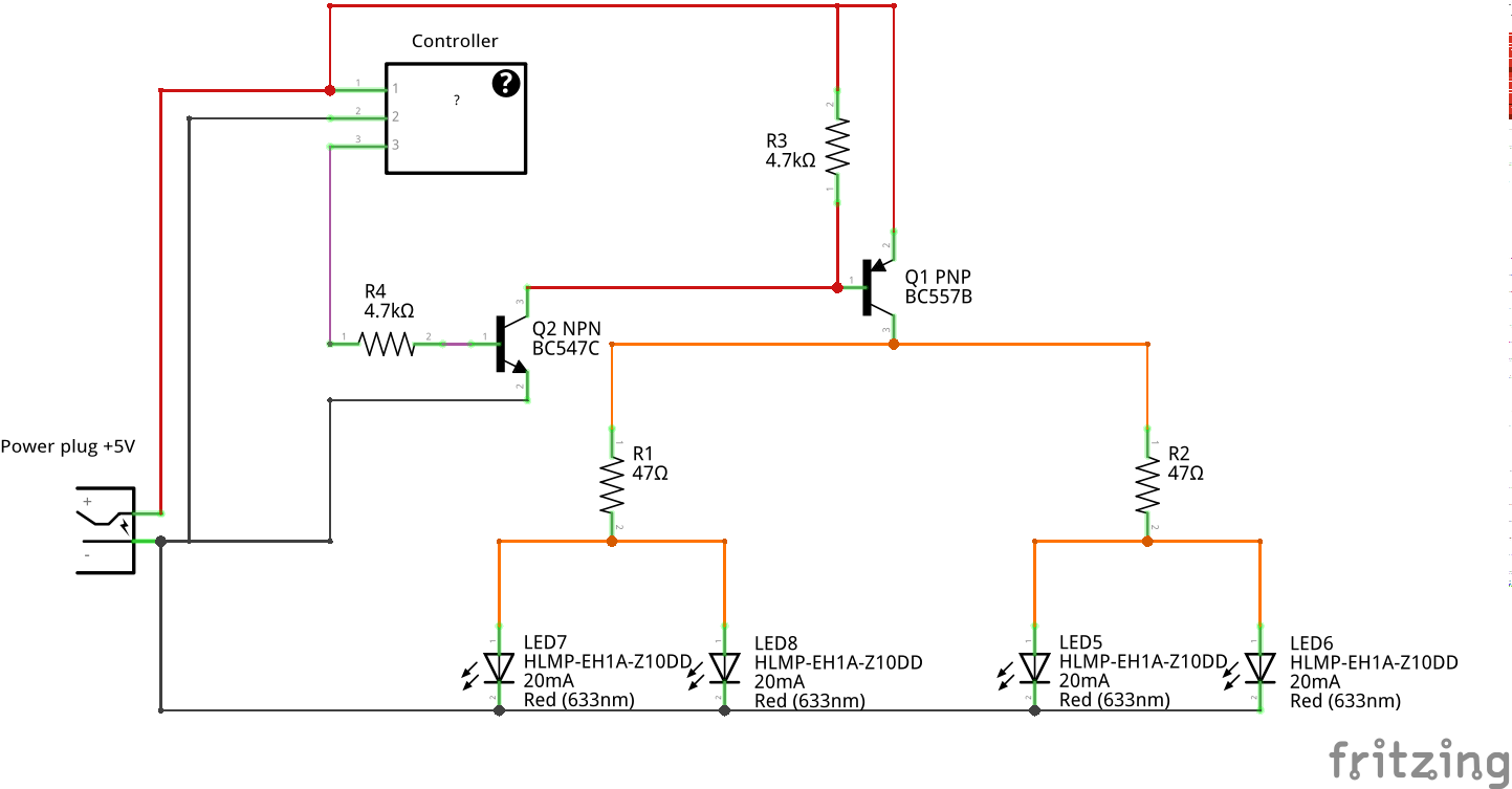

ich habe mich bei einer Schaltung entschlossen einen Öffner aus zwei
Transistoren zu bauen (so weit, so einfach) - die LEDs sollen leuchten,
sobald Strom anliegt, und der Controller sollte die LEDs ausschalten
können.
Bisher habe ich diese Öffner-Schaltungen aber nur mit jeweils zwei
NPN-Transistoren gesehen (z.B.
http://www.tech-ecke.de/index_quereinstieg.htm?/elektronik/transistor_als_oeffner.htm
). Meine Schaltung erfordert aber einen PNP-Transistor, weil ich an den
GND der LEDs nicht herankomme.
Würde das trotzdem so funktionieren, wie ich es momentan geplant habe,
oder habe ich irgend etwas übersehen?
Vielen Dank für die Hilfe und beste Grüße,
Horst
P.S: Der Controller schaltet Q2 auch mit 5V.
OP #3902233
>  Wieso denkst du, dass die LEDs beim anlegen der Spannung leuchten ?
>  Controllerpins sind beim Start als Eingänge definiert und haben somit
>  praktisch 0V.
Weil Q1 über R3 direkt an +5V hängt. Somit sollte Q1 schließen, sobald
Spannung anliegt. Pin 3 soll ja nur öffnen, ist also korrekt dass der
erstmal 0V hat (Pin 1 und 2 sind VCC und GND des µC).

Gast #3902240
>Hmm, fehlt der hier dann auch?
Nein. Denn die Originaldchaltung arbeitet mit zwei npn. Du hast aber
einen npn und einen pnp. Und da fliesst der Basisstrom anders. Das
bedeutet, wenn du q2 einschaltest, wird auch q1 eingeschaltet. Da du
aber für Q1 und den Mikrocontroller die gleiche Betriebsspannung
verwendest, kannst du dir den Q2 sparen.
(Firma: Vescomp) #3902241
> erstmal 0V hat.
 Bevor man versucht, etwas an einer Schaltung zu ändern, sollte man
 sich auch ein bisschen informieren.
 Q1 ist gesperrt wenn Q2 gesperrt ist. In der Originalschaltung ist es
 umgekehrt.
#3902242
Dort ist das in Ordnung. Denn T2 ist ja ein NPN. Damit der schaltet,
rinnt Strom in die Basis hinein (und aus dem Emitter wieder raus). Wo
kommt dieser Strom her, der in die Basis hineinrinnt? Der kommt über den
1k-Widerstand R2 direkt von Vcc. Dieser Widerstand ist also der
Basiswiderstand für den Transistor T2 und ist gleichzeitig der
Widerstand, an dem die Spannung abfallen kann, wenn T1 durchschaltet.
Aber du hast keinen NPN. Du hast einen PNP. Bei dem ist die Richtung des
Basisstroms genau anders rum. Um den Transistor zu schalten muss es
einen Stromfluss von der Versorgungsspannung durch den Emitter geben,
der aus der Basis raus kommt. Und diesem Strom stellt sich bei dir kein
Widerstand entgegen, der diesen begrenzen würde auf seinem Weg nach
Masse.
#3902250
Horst A. schrieb:
> Der Sinn ist doch eigentlich, dass Q2 einen "besseren" Weg zu GND
> offenbart, und Q1 deshalb schließt - ein Widerstand steht dem Zweck doch
> komplett entgegen?
Der Sinn des Widerstands ist es, dass da nicht ZUVIEL Strom fliesst!
Es wird dir zwar bei deiner Kombination so nicht passieren, aber
normalerweise nennt man das dann einen Kurzschluss, wenn es einen
direkten Strompfad von + nach - gibt.

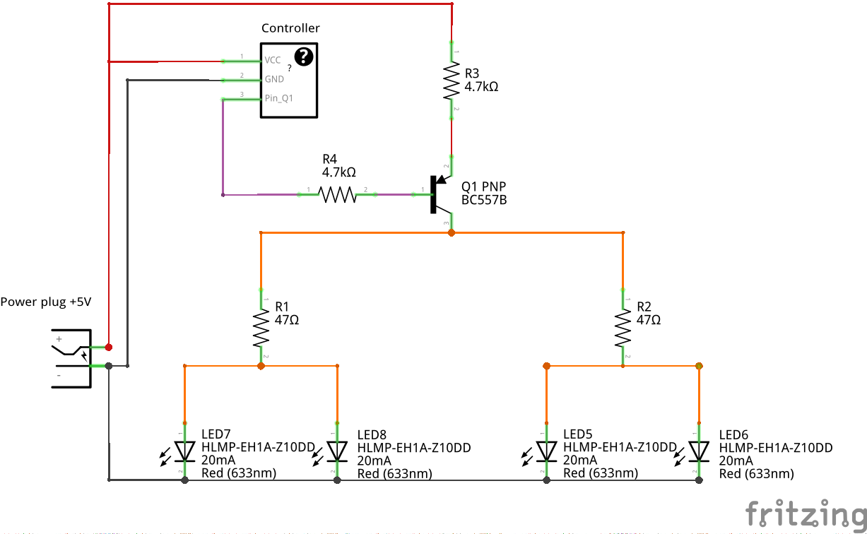

Ich habe es jetzt geändert:
- Strom für Q1 wird über R3 beschränkt.
- Normalerweise ist Pin_Q1 Low (0V) -> daher sollte Q1 schließen
- Wenn ich die LEDs ausschalten will, setzte ich Pin_Q1 auf High (5V).
Richtig? :)
Gast #3902303
Das sieht jetzt gut aus. Du solltest nur noch einen Widerstand von der
Basis zum Emitter einbauen. Das sorgt dafür das der T sicher sperrt,
wenn der Mikrocontroller beim Einschalten noch auf Eingang konfiguriert
ist.

OP #3902336
Okay - es geht vorwärts :-)
Damit hätte ich dann also R3 und R4.

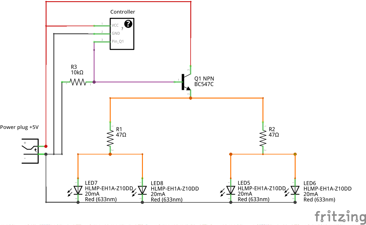

Gast #3902345
Das ist jetzt falsch. Der Widerstand nicht zwischen Emitter und Vcc,
sondern parallel zru Basis-Emitter-Strecke.
>Was müsste ich dazu umbauen?
Vcc--------o---------------.
          µC               |
                         |/ C
         OUT -----o------|     (npn)
                  |      |\ E
           |     10k       |
           |      |      Led+R
GND -------o------o--------'
OP #3902400
Okay... dann hätte ich mir den Exkurs in die PNPs gleich sparen können.
Hast du den ASCII-Plan auch auf dem Tablet geschrieben? ;-)
Mit dem NPN muss ich aber meine Controllerlogik umdrehen, oder?
Sprich, Pin_Q1 low -> offen (LEDs aus), high -> geschlossen (LEDs an)
Warum brauche ich dann keinen Widerstand mehr zwischen µC und Q1 Basis?
Laufe ich damit nicht auch Gefahr, dass meine LEDs dann über den µC
gespeist werden?
Gast #3902409
Nein. Das war mir zu mühsam.
Korrekt.
>gespeist werden?
Nein. Der Basisstrom wird automatisch begrenzt durch den Lastwiderstand
(Deine Led mit Rv). Dafür hast Du über der Last nicht mehr die vollen
5V, sondern die vom µC ausgegebene Spannung minus ca. 0.65V Ube.

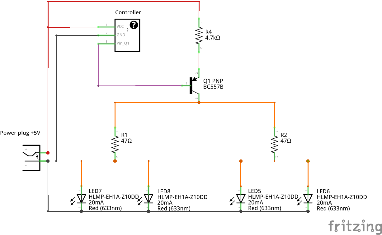

OP #3902414
Das dachte ich mir. Dankeschön fürs aufstehen ;-)
Okay. Das ganze ist jetzt ja aber kein Öffner mehr - sprich wenn der µC
noch "hochfährt", sind die LEDs aus.
Den Öffner schaffe ich nur über diese PNP-Lösung (nur ohne den R4),
richtig? Von den Bauteilen her ist es ja trotzdem gleich - den R3
brauche ich so oder so.

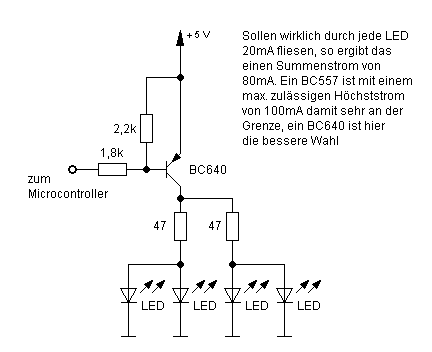

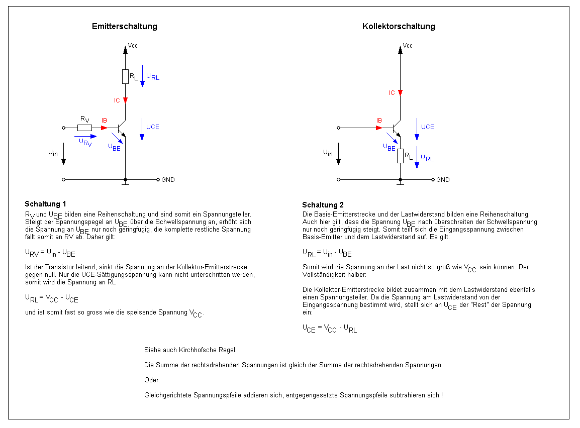

#3902498
Wieviele Kombinationen zur falschen Lösung führen.
Schaltung siehe Bilder (und dann gleich nochmal grundsätzliches zu
Transistoren als Schalter auch in einem Bild).
Anmerkung zur Schaltung "PNP-Schalter":
Diese Schaltung funktioniert nur dann, wenn die Spannung am Emitter des
PNP-Transistors nicht mehr als 0,7V (Ube) höher liegt als das 1 Signal
des Microcontrollers. Unterschreitet ein 1 Signal des Controllers (bei
einer angenommenen Versorgungsspannung von 5V am Emitter des
Transistors) in etwa 4,3V so ist am Transitor eine ausreichend hohe Ube
gegeben und der Transistor ist immer leitend, egal ob eine 1 oder eine 0
anliegt.
In Verbindung mit einem AVR-Controller wird diese Schaltung jedoch
funktionieren (wobei ich kein Freund davon bin, LED's parallel zu
schalten: sind deren Schwellspannungen unterschiedlich hoch, wird nur
eine von 2 parallel geschalteten LED's leuchten... kann man gerne
ausprobieren wenn man bspw. eine rote und eine blaue LED parallel
schaltet, die blaue wird nie leuchten).
Gruß,
Ralph
#3902502
PS: wenn das wirkliche rote LED's sein sollen, ist deren Schwellspannung
mit ca. 1,8V - 2V noch gering genug um je 2 in Reihe zu schalten, deren
Vorwiderstand anzupassen um sie noch mit 5V sicher betreiben zu können.
Dann... würde auch ein BC 557 wieder reichen weil der Gesamtstrombedarf
sich dann halbiert !!!!!
