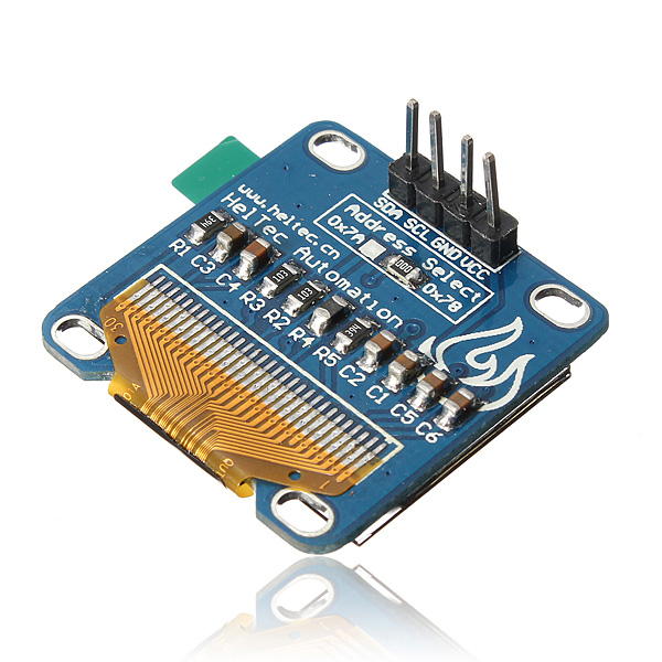

Leider ist immer noch nicht klar, um was für ein Display es überhaupt
geht.
Auch die u8glib unterstützt eine Menge.
Und das Problem wurde auch nicht wirklich hinreichend beschrieben.
Ein Display mit I2C Schnittstelle und u8glib Unterstütung wäre eines mit
einem SSD1306 Controller.

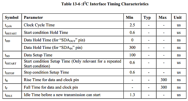

Und in der Timing-Tabelle aus dem Datenblatt erkenne ich jetzt erstmal
keinen Grund für Delays.
Die ganz unten erwähnten t_idle mit 1,3µs sind ja die Wartezeit zwischen
zwei Übertragungen und nicht etwa zwischen den einzelnen Bytes einer
Übertragung.
Die Lib wird ja hoffentlich nicht jedes Zeichen einzeln übertragen, aber
auch dann sind 1,3µs nicht wirklich viel.
Aber, ein Problem könnte das I2C sein, gerade die I2C Einheit in den
AVRs ist ja eher stumpf und somit schwer Software-lastig.
Pro Byte das auf den I2C gelegt werden dauert das ja schon mindestens
20µs.
