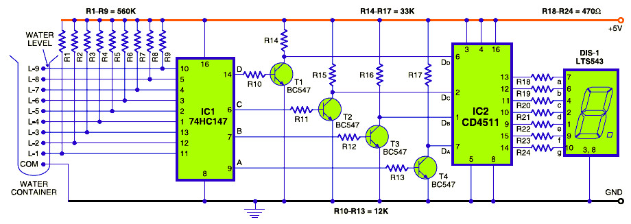

von gvs (Gast)
Für 10 Taster auf Masse gibts die Wasserstandsanzeige wie hier in
diskreter Logik:
http://circuitdiagram.net/water-level-indicator-with-single-7-segment-led-display.html/water-level-indicator-with-7-segment-display
Tasten auf Prioritätsencoder zu BCD dann Inverter und BCD zu 7-Segment
Decoder.
Statt Prioritätsencoder kann man natürlich auch einen Counter verwenden.

von MaWin (Gast)
Harald D. schrieb:
> was ich brauche kann man sich so vorstellen ich habe 10 Taster und je
> nachdem welchen ich drücke wird mir die Zahl 0-9 angezeigt.
CD4532 an CD4511,
jeder Gang muss einen Taster nach +12V schalten, zwischen CD4511 und die
7-Segment Anzeige müssen passend dimensionierte Vorwiderstände, sinnvoll
ist eine LED-Anzeige mit common Kathode weil dann der IC immerhin 25mA
liefern kann, damit es hell genug wird.
Versorgungsspannug kann direkt vom Akku kommen, einfach ein
Vorwiderstand (sagen wir 10 Ohm) und ein Elko nach Masse, sagen wir
1000uF, filtert die übelsten Störungen und selbst wenn eine Störung kam,
ist danach die Anzeige wieder da.
