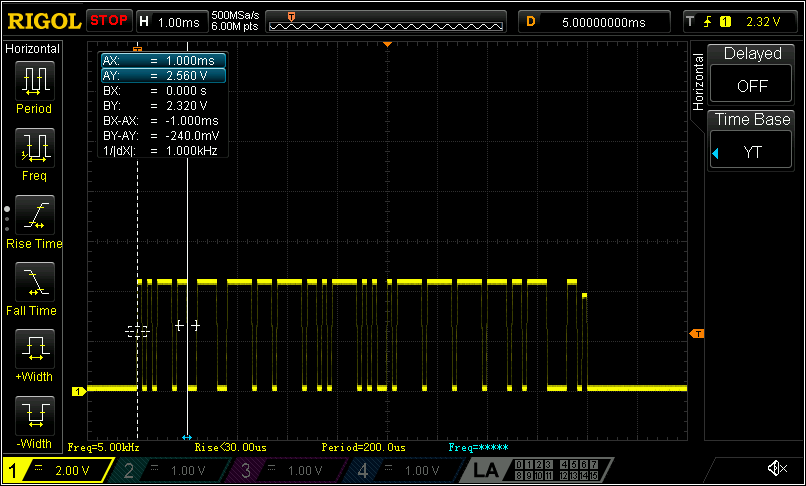

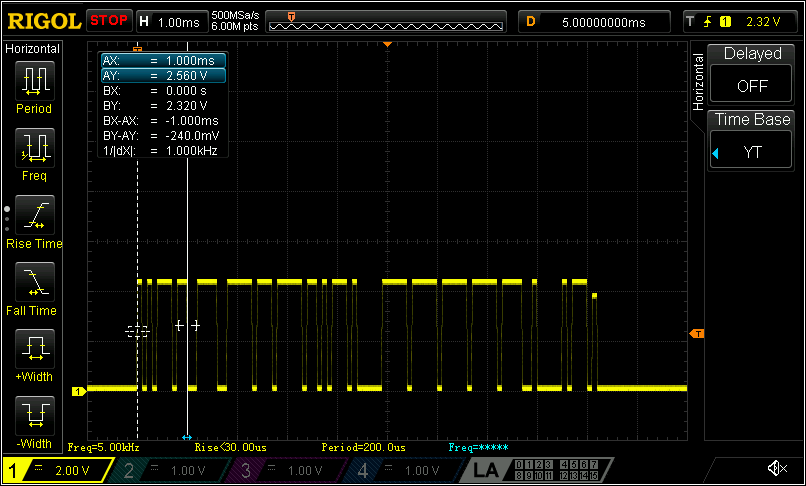

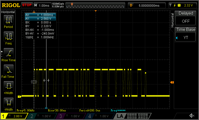

für ein Projekt möchte ich den Durchfluss von Wasser und Temperatur
steuern. Da ich günstig an ein digitales Steuerungssystem von Grohe
gekommen bin versuche ich nun dieses Protokoll zur Ansteuerung selbst zu
implementieren, bzw. falls das nicht möglich ist die entsprechenden
Telegramme einfach zu kopieren.
Physikalischer Aufbau:
Stecker mit 3 Pins. Vcc GND Signal
Daten auf dem Oszi.
Wie man sieht sind die einzelnen Signale minimal 100µS. Ich dachte erst
an 1-Wire aber das ist es wohl eher nicht. Möglicherweise ist es eine
propritäre Geschichte. Seltsam ist auch, dass die Anzahl der "Bits"
nicht konstant ist (vgl Durchflussbilder).
Ich vermute, dass im hinteren Teil eine Art CRC oder XOR Checksumme
enthalten ist. Außerdem scheint das letzte Signal ein Ack von der
Gegenstelle zu sein. Aber so lange ich nicht weiß wie die Bit von den
physikalischen Signalen in logische Bits überführt werden sind das alles
nur Vermutungen.
Vielleicht kennt jemand diese Art der Kodierung?
Vielen Dank schon mal...

Gast #3903457
könnte rein von der Bitfolge CAN sein:
+ erste Bits immer gleich --> gleiche Botschaft-Id
+ gleich lange High Pulse, gefolgt von kurzen Low-Pulse --> Bit Stuffing
+ CRC am Ende
+ Bitanzahl variiert
+ Acknowledge am Ende
Dagegen spricht das normalerweise zwei Leitungen die Daten übertragen.
Aber vielleicht wurde der Tranciever gespart und nur das TX-Signal wird
über eine kurze Strecke übertragen.
Mentos77
Moderator #3903471
Ergänzung zu meinem Beitrag von oben:
Ja, das sind tatsächlich CAN-Nachrichten. Neben der Bitzahl, der DLC und
den einzelnen Steuerbits stimmt auch die 15-Bit-CRC bei allen vier
Nachrichten, das kann fast kein Zufall sein.

Moderator #3903523
Marc Vesely schrieb:
>  Richtiges CAN wird es wohl kaum sein.
Habe ich das irgendwo geschrieben? Ich habe nur geschrieben, dass es
sich um CAN- Nachrichten handelt.
>  Bei CAN sind alle Layer streng definiert, vor allem was den Bus
>  betrifft.
Was die Leitung(en) und die elektrischen Parameter der Signale betrifft,
lässt der Standard mehrere Alternativen zu. Die Übertragung muss nicht
einmal elektrisch, sondern darf auch optisch (über Lichtwellenleiter)
erfolgen.
>  Eine Leitung für Daten gibt es nicht, CAN-Low und CAN-High
>  sind vorgeschrieben.
Nein.
Hier ist ein Bisschen Lesestoff zu dem Thema:
  http://www.can-cia.org/index.php?id=systemdesign-can-physicallayer#c2068
Wenn du's genauer wissen möchtest, musst du dir die einschlägigen Normen
besorgen.
Ob der physical Layer einem der in dem Link genannten Standards (z.B.
SAE J2411 single wire) entspricht oder nicht, ist hier aber ziemlich
belanglos, da sich der TE ausschließlich für das eingesetzte Protokoll
interessiert. Und das ist eben das beim CAN verwendete.

Das kommt daher, dass dieses Bit (ACK) nicht vom Sender, sondern vom
Empfänger der Nachricht auf den Bus geschrieben wird. Da können sich
kleinere Unterschiede im Signalpegel ergeben.
Das ist ein weiteres Indiz dafür, dass hier das CAN-Protokoll verwendet
wird.
Wenn ich versuche die Frames anhand des hier angegebenen Schemas zu
dekodieren komme ich auf nicht sinnvolle Ergebnisse.
Könntest du mir sagen nach welchem Schema du das dekodiert hast? Oder
brauche ich da wirklich gleich die ganze Norm?
Grüße Florian
Moderator #3906922
Nimm einfach die Wikipedia-Seite, da steht alles Wichtige drin:
  http://de.wikipedia.org/wiki/Controller_Area_Network#Frame-Aufbau
Beachte, dass im dortigen Diagramm nur 1 Datenbyte übertragen wird
(DLC=1), bei dir sind es aber 6 Datenbytes (DLC=6). Deswegen sind bei
dir die Nachrichten länger.
Im folgenden ist gezeigt, wie die vier Nachrichten aus deinen Oszi-
Screenshots dekodiert werden.
Zeile 1: Dateiname
Zeile 2: Signalform
Zeile 3: Zugehörige Bits in negativer Logik (high=0, low=1)
Zeile 4: Position der Stopfbits (erscheinen immer nach 5 gleichen Bits)
Zeile 5: Entstopfte Nachricht (alle Stopfbits sind entfernt)
Danach:  Unterteilung in die einzelnen Elemente mit den jeweiligen
         numerischen Werten (Big-Endian)
Durchfluss_Stufe_8.png:
—_—_———_——__————__—————_———_—————_——_—_—————_—__—_——_—————_—————_—————_——_——___—_———___—_—__________
0101000100110000110000010001000001001010000010110100100000100000100000100100111010001110101111111111
0101000100110000110000000010000000101000000110100100000000000000000100111010001110101111111111
|Identifier |||DLC Data    Data    Data    Data    Data    Data    CRC            ||EOF    IFS
|(0x513)    |||(6) (0x01)  (0x01)  (0x40)  (0xD2)  (0x00)  (0x00)  (0x4E8E)       ||
Start       ||Reserved                                                            |ACK-Delimiter
            |IDE                                                                  ACK-Slot
            RTR
Durchfluss_Stufe_7.png:
—_—_———_——__————__—————_———_—————_——_—_—————_—_—__—_—————_—————_—————_————_——_————____——_—__________
0101000100110000110000010001000001001010000010101101000001000001000001000010010000111100101111111111
0101000100110000110000000010000000101000000101101000000000000000000010010000111100101111111111
|(0x513)    |||(6) (0x01)  (0x01)  (0x40)  (0xB4)  (0x00)  (0x00)  (0x243C)       ||
22
Start       ||Reserved                                                            |ACK delimiter
23
            |IDE                                                                  ACK slot
24
            RTR
25
26
27
Durchfluss_Stufe_6.png:
28
—_—_———_——__————__—————_———_—————_——__—_——_——____—————_—————_—————_—————_—__—_—_____———___—__________
29
01010001001100001100000100010000010011010010011110000010000010000010000010110101111100011101111111111
30
31
0101000100110000110000000010000000110100100111100000000000000000000011010111110011101111111111
32
33
34
|(0x513)    |||(6) (0x01)  (0x01)  (0xA4)  (0xF0)  (0x00)  (0x00)  (0x35F3)       ||
35
36
            |IDE                                                                  ACK slot
37
            RTR
38
39
40
42_.png:
41
—_—_———_——__————__—————_———_—————_——_—_———_—_____—————_—————_—————_—————_————__—_____—_———_—__________
42
010100010011000011000001000100000100101000101111100000100000100000100000100001101111101000101111111111
43
44
0101000100110000110000000010000000101000101111100000000000000000000000110111111000101111111111
45
46
47
|(0x513)    |||(6) (0x01)  (0x01)  (0x45)  (0xF0)  (0x00)  (0x00)  (0x0DF8)       ||
48
49
            |IDE                                                                  ACK slot
50
            RTR
Die CRCs kannst du mit den hier geposteten C-Funktionen berechnen lassen
und auf Richtigkeit prüfen:
  http://can-bus.996267.n3.nabble.com/How-CRC-for-CAN-bus-is-calculated-td4034.html

dominanten Pegel (TxCAN low) schaltet. Bei rezessivem Pegel (TxCAN high)
zieht der Widerstand den Bus auf Masse.
Das empfangene Signal geht dann über einen Inverter auf RxCAN.
Moderator #3908736
Florian We schrieb:
> (allerdings passt die Zuordung der
> Bits nicht zu den Bildern ;)
Oh ja, da ist leider etwas durcheinander geraten. Als ich den letzten
Beitrag zusammenschrieb, wusste ich nicht mehr, in welcher Reihenfolge
ich die Oszi-Bilder drei Tage zuvor ausgewertet habe. Man kann die
Bitmuster aber leicht anhand der letzten paar Bits den einzelnen Bildern
zuordnen.
> Hast du das von Hand gemacht oder hast du dafür ein Tool (Bereiche und
> Kennzeichnung)
Von Hand. Man könnte natürlich auch ein kleines Tool schreiben, das eine
Datei mit den Oszi-Messwerten einliest und die Dekodierung automatisch
durchführt. Das würde vor allem bei der zeitlichen Quantisierung des
Signals einiges an Arbeit sparen.
