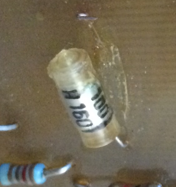

Hallo miteinander.
Ich bin mir unsicher über den wert der auf dem Foto gezeigten Spule.
Was denkt Ihr was ist der Wert und wo bekomme ich noch so alte
Bauformen?
Ich tipe mal auf 160mH aber was ist mit dem darüber abgedruckten "100"?
Besten Dank

Stefan P. schrieb:
> Das ist ein Styroflexkondensator
Besten Dank für die korrektur. Ich hab das noch nie gehört und hab
gerade mal nachgelesen was das ist. Nun finde ich bei Mouser keine
Kondensatoren so als Styroflex gekennzeichnet. Da mir die Materalien
nicht bekannt sind bin ich etwas Rahtloos. Könnte dieser passen:
http://www.mouser.ch/ProductDetail/Vishay/A101K15C0GH5TAA/?qs=sGAEpiMZZMt3KoXD5rJ2N7LAX0%252bQAxK%252bE6VXOI6zbqY%3d

Ja hab darüber gelesen dass es für Temperaturschwankungen unanfällig
ist.
Da es sich um ein Bauteil in einem Auto handelt denke ich das es da
wichtig ist.. Heizen und Motor Heizung könnten sonnst zu Abweichungen in
der Steuerung führen.
Besten Dank für die Hilfen. Denke ich weis jetzt was und wo ich es
bekomme. Schönen Tag euch allen!
