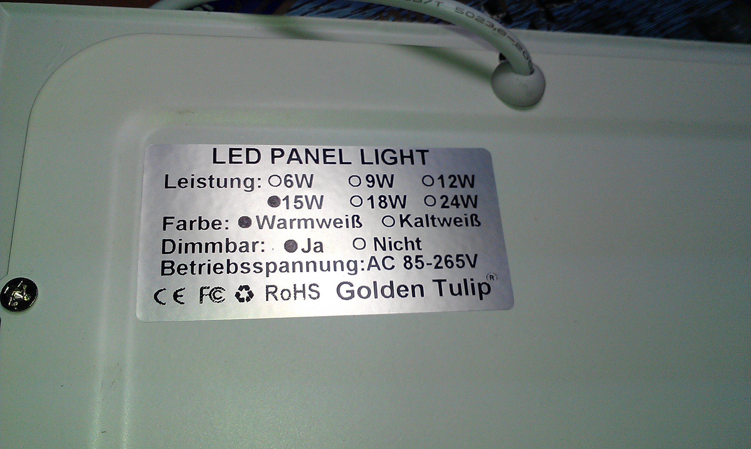

Ich habe mir bei EBay eines dieser günstigen LED Panels bestellt.
Es ist dimmbar, sagt der Verkäufer und auch auf dem Panel ist ein
Vermerk darüber. Genauere Angaben konnte der Verkäufer nicht machen, hat
aber meine Anfrage an den Hersteller weitergeleitet...
Herstellter ist golden tulip
Kann ich das Vorschaltgerät einfach an einen vorhanden
Phasenschnittdimmer klemmen?
Hat das schon mal einer Ausprobiert?

Gast #3903231
Hier mal nen Link zu einem Panel:
http://www.ebay.de/itm/6W-9W-12W-15W-18W-24W-LED-Panel-Leuchte-Dimmbar-Deckenlampe-Warm-Kaltweis-Rund-N-/400739365360?pt=DE_Möbel_Wohnen_Leuchtmittel&var=&hash=item5d4ded71f0
Da gibt es viele dieser Bauart von verschiedenen Herstellern, ich denke
die kommen alle aus Asien.
Ich habe gerade einen Wandeinbaudimmer, den ich mal bei Aldi im Angebot
erworben habe, davor gehängt. Ein klassischer Anschnittsdimmer mit Ein
AusKnopf integriert.
Es funktioniert abgesehen davon das der Dimmer  bei Teillast brummt(das
macht er auch bei ner Glühbirne)
Ich werde bei Gelegenheit das "Vorschaltgerät" öffnen und ein Bild vom
inneren machen.

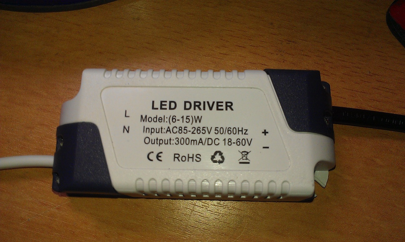

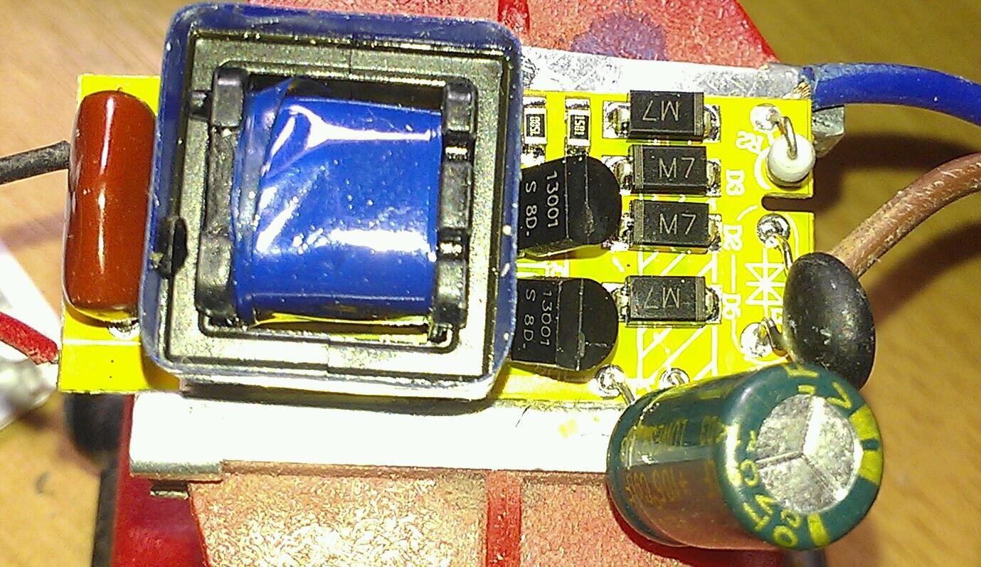

Ich habe das Panel soeben vermessen und ein paar Fotos gemacht:
Meine Multimeter zeigen 0.26A bei 42.7V das wären 11.1W. Gar nicht mal
so übel für ein 15W Panel.
Das Plastikkästchen hat noch massig Platz im inneren, da könnte man noch
massig Zeug hinzufügen wie nen Dicken Kondensator oder so...
Hier alle Bilder die ich gemacht habe in meiner Dropbox:
https://www.dropbox.com/sh/eve2kcvt4vxzc0h/AADRJyBXAZ779FcUCducyxx8a?dl=0
Ich hoffe das wird jemandem der sich die selbe Frage stellt mal
weiterhelfen.

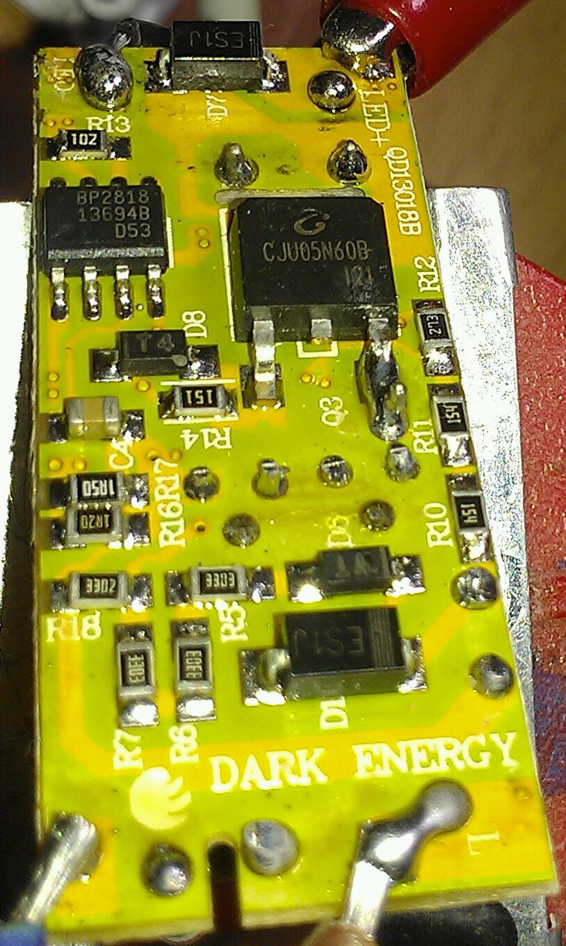

Gast #3903766
Warum ist das eine sehr schlechte Idee?
Ich habe jetzt das Ausgangssignal nicht vermessen und auch noch keine
Kalkulationen in der Richtung angestrebt aber ich dachte man könnte das
eventuell ein bisschen glätten falls sinnvoll...
http://translate.google.de/translate?hl=de&sl=zh-CN&u=http://www.bpsemi.com/BP2818.asp&prev=search
Cs ist current sense Eingang
Im chinesischen Datenblatt auf Seite 8 steht wie er sich berechnet
Ipk=400/Rcs
Das stimmt mit den von mir gemessenen/fotografierten Werten überein, der
Widerstand 1501 also 1500 ohm und rechnerisch
400/0.26=1538
Könnte man also noch bisschen "aufbohren"
Gast #3903772
Was mich irritiert ist was am Anfang der Seite 9 steht danach wäre Iled
das doppelte von dem was ich oben berechnet habe...muss ich noch mal
reingucken und nachsehen.
Leider frisst der Google translator das PDF nicht...
Wenn dazu jemand nen Tipp hat immer her damit.

Ein LED-Panel ist nichts anderes als eine Reihe von meist SMD-LEDs, die
ihr Licht in einem Spezialkunststoff streuen.
Beim Dimmen treten daher alle Probleme auf, die man auch mit LEDs hat.
Das Vorschaltgerät ist meist kein Trafo, sondern ein Schaltnetzteil. Die
LEDs werden an Gleichspannung betrieben. Das hat nichts mehr mit dem
Phasenanschnitt bei träge glühenden Glühbirnen zu tun. Leds machen jede
Spannungsschwankung sichtbar.
Oft werden die LEDs mit Konstant-Strom betrieben. Der (ungeeignete)
Dimmer schneidet (an der falschen Stelle) was von der Sinuskurve ab. Das
Vorschaltgerät versucht verzweifelt den Strom dennoch konstant zu
halten.
So baut man dann eine flackernde, brummende Lichtorgel. Es bleibt dann
die Frage, was zuerst aufgibt. Der Dimmer oder das Vorschaltgerät.
Manchmal auch die LEDs. Dann kommen die Probleme mit
Phasenanschnitt-oder Phasenabschnitts-Dimmern.
Es muss daher das Vorschaltgerät dimm bar sein und sich mit dem Dimmer
vertragen. Die Elektronik des Dimmers muss zum Vorschaltgerät passen.
Hier klemmt es noch an fehlenden Normen.
Ich habe gute Erfahrungen mit Eltako EUD61NPN-UC Universaldimmern
gemacht. Aber wie gesagt, wenn die Teile nicht harmonieren, kann es
trotzdem Probleme geben.
Am Besten ist, alles aus einer Hand zu kaufen, auch wenn´s nicht die
preisgünstigste Variante ist. Der Rest ist Lotto.
#3908305
Das LED-Netzteil sieht aus wie die größere Variante dessen, was in den
meisten billigen LED-Retrofits drin steckt. Für mich sieht es aber so
aus als ob die Eingangsspannung direkt auf den Gleichrichter und von da
auf den Kondensator geht ohne vorher irgendwo noch das Signal
abzugreifen. Das würde für mich gegen Dimmbarkeit sprechen.
Kleiner Tipp am Rande: Sollte die Lampe mal anfangen zu flackern
überprüf den Elko. Ich hatte mal eine die gelegentlich geflackert hat.
Der Elko hatte dann noch 2.3nF statt der angegebenen 4.7µF. Fand ich
ziemlich krass, dass die Lampe trotz einer Faktor 2000 zu geringen
Kapazität überhaupt noch geleuchtet hat.
