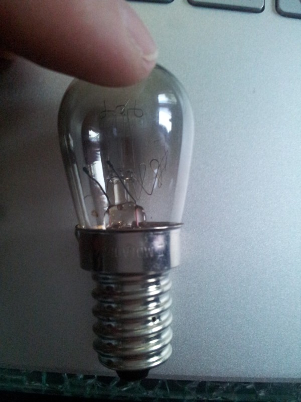

Hallo Leute,
suche eine 240V 10W Glühbirne für meinen Kühlschrank. Ich dachte
eigentlich es wäre eine E14, aber der Sockel ist 5mm zu kurz - Gewinde
passt. Kennt da jemand die korrekte Bezeichnung für so einen Sockel?
Finde weder bei Ebay oder Amazon noch in den Läden in meiner Gegend eine
passende Lampe. Es darf auch max. 10W in den Kühlschrank eingebaut
werden.

Solltest Du auf die Idee kommen, die Glühlampe durch eine LED-Variante
zu ersetzen, und das Gerät eine Einkreis-Kühl-Gefrierkombination sein,
solltest Du Dich vergewissern, wie die "Superfrostfunktion" arbeitet.
Bei einfachen Geräten wird die Abwärme der Lampe verwendet, um dem
Kühlraumthermostat eine erhöhte Temperatur vorzugaukeln - und der
Türkontakt zum Abschalten der Lampe überbrückt. In so einem Fall ist
eine LED-Variante kontraproduktiv.

Hallo John,
danke für deine Vorschläge, aber Variante 1 scheidet aus, da zu wenig
Gewindegänge und somit zu kurz (die alte hat 5 komplette Gewindegänge).
Variante zwei ebenso. Variante 3 fällt auch aus, da ich keine LED
verwenden kann - Einkreiskühl-Gefrier-Kombination.

So, update.
Habe eine 7W/E14 Glühbirne in einem anderen Obi gefunden - heisst hier
übrigens Nachtlicht und steht nicht zwingend bei den Glühbirnen und
LEDs. Das Gewinde ist auch hier etwas kurz, aber ich habe einfach die
Zunge in der Aufnahme etwas hoch gebogen und somit leuchtet die Birne
wieder. Warum es aber nirgends eine 10W Variante gibt weiß der Geier.
