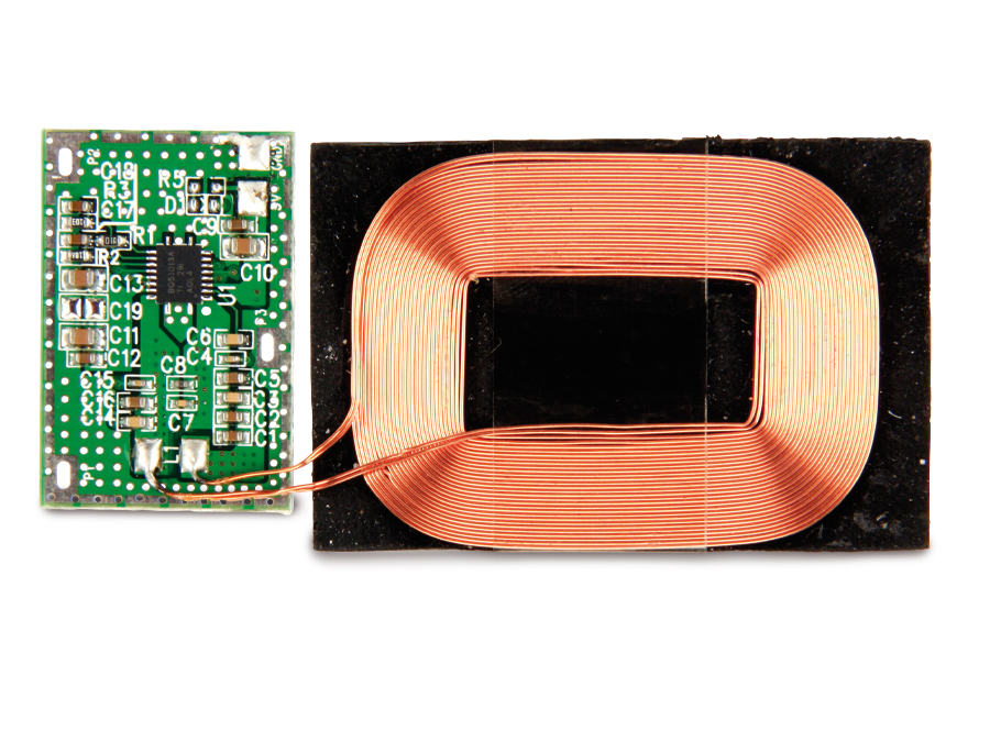

Methisto schrieb:
> Hättet ihr einen Tip wo ich die zugehörige Elektronik
> beziehen könnte?
Schau mal bei Würth Elektronik vorbei, die sind Mitglied im
Qi-Konsortium und haben sowohl Module als auch die passenden
Antennenspulen mit hohem Wirkungsgrad.
Klaus R. schrieb:
> mwn ist das nichts anderes als ein royer converter.
Nicht ganz. Da werden auch noch Daten ausgetauscht und der DutyCycle des
Ladepulses an die zu entnehmende Leistung angepasst.
Gast #3911884
wir haben bei der Würth Elektronik eiSos keine Module. Wir haben eine
sehr große Auswahl an Sender- und Empfängerspulen:
http://katalog.we-online.de/de/pbs/browse/Power_Magnetics/Wireless_Power_Transmission
Außerdem bieten wir ein Demo Kit an welches sofort für die Entwicklung
genutzt werden kann:
http://www.we-online.de/web/de/electronic_components/produkte_pb/demoboards/wireless_power/wireless_power_1.php
Falls noch weitere Hilfe benötigt wird können wir Ihnen gerne
weiterhelfen. Bitte kontaktieren Sie uns direkt über unsere Homepage
über Kontakte:
http://www.we-online.de/web/de/electronic_components/kontakte_pbs/Contacts_WE_Gruppe.php
Viele Grüße,
Gast #3911915
Passende Elektronik für die Würth-Spulen gibt es z.B. bei Texas
Instruments. Die haben auch ein Evalboard mit einer Sendeschaltung
drauf. Dokumentation ist verfügbar, so dass man es auch nachbauen kann.
