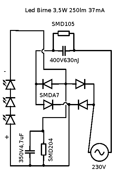

von Gaßtgeber (Gast)
Den Brückengleichrichter verstehe ich, aber woher beziehen die Leds ihre
Energie? Wieso sind die Kondensatoren in Reihe geschaltet und was machen
die Widerstände?
von Peter II (Gast)
von MaWin (Gast)
> Energie?
Aus dem 230V Stromnetz, woher sonst ?
Der obere begrenzt den Strom der zu und damit durch die LEDs fliesst,
630nF bei 50Hz entspricht 5kOhm jedoch ohne die Verluste eines
Vorwiderstandes, der untere filtert die gleichgerichtete und eigentlich
pulsierende Spannung damit die Lampe nicht mit 100Hz flackert.
> und was machen die Widerstände?
Sie entladen den Kondensator, wenn du die Lampe abstöpselst, damit du
keine gewischt bekommst.
Der untere ist vielleicht kein Widerstand.

von Oliver R. (orb)
Gaßtgeber schrieb:
> 303V liegen an.
Du mißt hinter einem unbelasteten Widerstand. Wo sollte die Spannung
bleiben?
Du solltest Dir ein paar Grundlagen zulegen, bevor Du weiter mit
Netzspannung bastelst.

von Oliver R. (orb)
Nein, so funktioniert ein Kondensatornetzteil nicht.
Der Kondensator wirkt als Vorwiderstand mit 5kOhm für die LEDs, den Rest
kannst Du erstmal ignorieren. Bei 60mA würden daran 300Volt abfallen und
an den LEDs würde sich eine Spannung einstellen, die sie aushalten.
Wenn Du jetzt die LEDs auslötest und die Spannung misst fließt nur der
Strom durch das Messgerät. Den können wir hier vernachlässigen und Du
hast die volle Netzspannung da wo eigenlich die LEDs sitzen.
Du kannst so ein Netzteil nur so verwenden wie es Entworfen wurde. für
jede andere Benutzung mußt Du die Bauteilwerte anpassen und überlegen ob
es überhaupt funktionieren würde. Schawankende Stromaufnahmen wie z.B.
Relais die geschaltet werden sind da schon ein Problem.

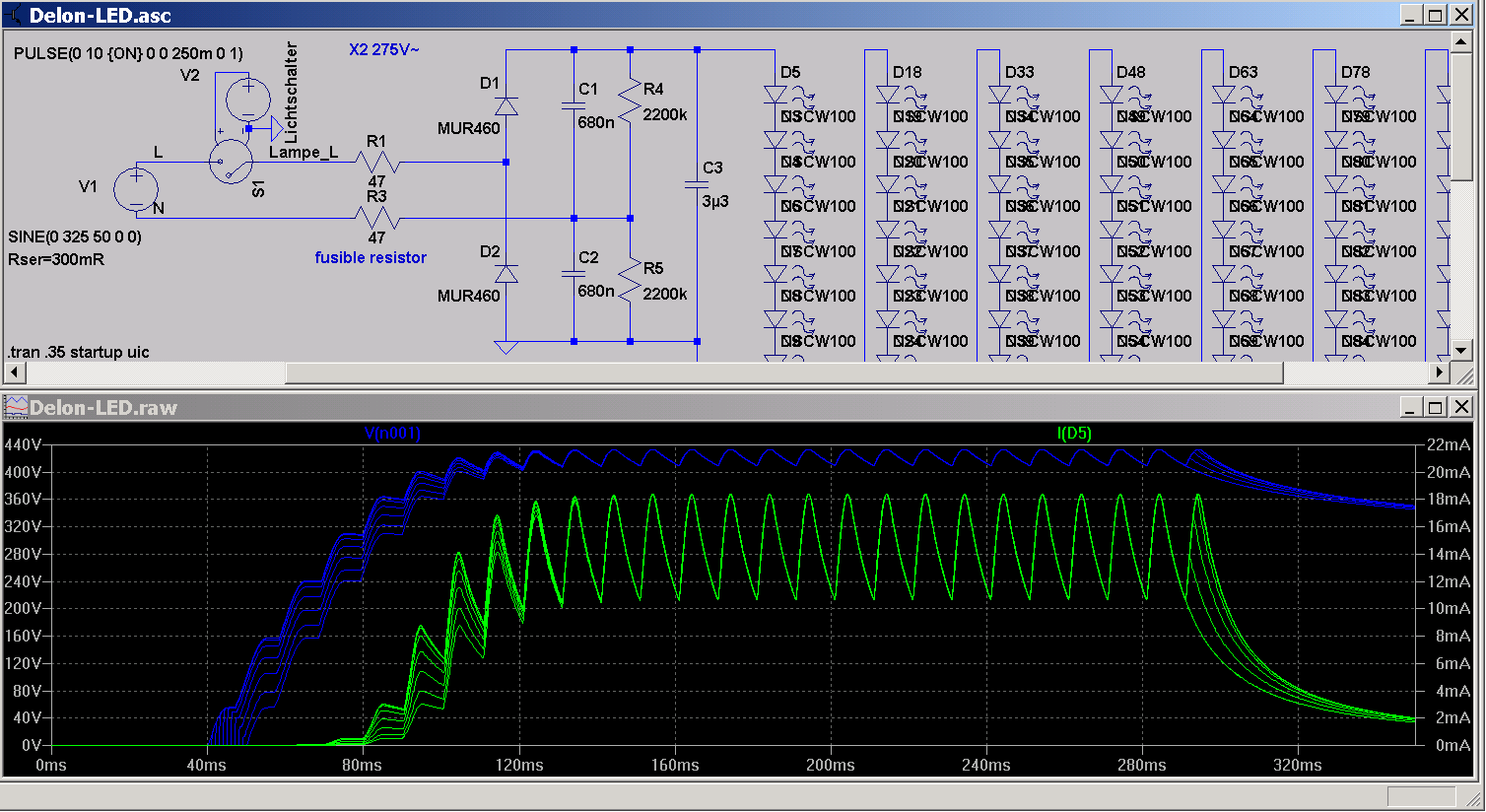

von MaWin (Gast)
Gaßtgeber schrieb:
> Interessant, ich habe die Leds rausgelötet und hierfür verwendet:
> Nun habe ich mal dieses Kondensatornetzteil ans Netz angeschlossen und
> gemessen: 303V liegen an.
Autsch.
Denkt denn niemand an den unteren Kondensator ?
Daß du nicht so viel Ahnung hast, ist schon im Joule-Thief Thread
aufgefallen.
Aber daß es so wenig ist, erschrickt dann doch.
Es ist schön, wenn man durch Basteln lernt, aber bei 300V Gleichspannung
kann man schnell ausgelernt haben.
> Auf der Verpackung steht: On Off 50.000x
Verpackungen sind geduldig und ertragen gar manches Marketinggeschwätz.
In deiner Schaltung ist nicht mal ein Serienwiderstand, falls du sie
richtig abgezeichnet hast, der den Spitzenstrom durch die Dioden im
Einschaltmoment begrenzen würde. Alle Dioden werden da also deutlich
über ihrer Spezifikation gestresst. Ich schätze aber, daß der untere
Widerstand anders drin ist als du gezeichnet hast um diese Funktion zu
übernehmen, denn eine Z-Diode, die bei defekten LEDs den Kondensator vor
Explodieren bewahren wollte, ist es offenbar auch nicht.

von Peter R. (pnu)
Gaßtgeber schrieb:
> Würde man die Voltzahl begrenzen wollen, bräuchte man noch eine
> Zehnerdiode.
Das ist eine "Zenerdiode", noch exakter eine Z-Diode. Die braucht man in
dieser Schaltung nicht. An den LEDs entsteht eine Spannung von etwa 9V,
eben die dreimal 3V einer der LEDs. Das ist dann die Spannung am
DC-Ausgang der Brücke.
in der Brücke kommt 2mal die Längsspannung der Dioden dazu, an den
AC-Polen der Brücke sinds dann etwa 10V. Den Rest der Spannung bis 230V
übernimmt der Kondensator mit 630nF.

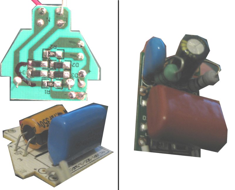

Kann man im Anhang erkennen was für Kondensatoren das sind? Links ist
die Plantine für die 3 Led mit 3,5 Watt und 42V für jede der Leds für 4
Euro. Die Rechte ist von einer andren Lampe mit 26 Leds und 5 Watt mit
6V Leds.
Die Andre war 5 Euro günstig und hat auf der Plantine einen Widerstand
direkt am Wechselstrompol, dann noch eine Spule am Andren, 2
Kondensatoren, einen Brückengleichrichter und 2 SMD Widerstände.
von MaWin (Gast)
Wie jetzt, jeweils ein Elko im Alubecher und ein Folienkondensator in
Farbe getaucht.
Eben das billigste vom billigen, nicht mal X2 Kondensatoren und
zumindest auf der ersten Platine kein
Einschaltstrombegrenzungssicherungswiderstand.
Aber der Elko hat 350V, daher ist er dir nicht gleich explodiert, mit
LEDs hätten es auch 16V getan.

von Peter R. (pnu)
> 6V Leds.
Oh je, was für ein Durcheinander!
PlaNtine für die 3 LED mit 42V??? oder 6V LEDs???
Eine weiße LED hat etwa 3V Durchlassspannung, nie 42V oder 6V.
Für jede der LEDs für 4 Euro???
also 12€ für die ganze Lampe?
Eigentlich sollte man da jede Antwort unterlassen.
Aber jetzt Antworten auf Fragen, die vielleicht gestellt sind:
der braune Kondensator mit 350V-Aufschrift ist ein Elektrolytkondensator
von 4,7 µF. Warum er für 350V ausgelegt ist? Vermutlich gegen den Fall,
dass eine LED unterbrochen (defekt) ist. Da würde hohe Spannung am Elko
entstehen.
Der blaue Kondensator ist der 0,63µF, 400V-Kondensator, der die
Stromaufnahme bestimmt. Sozusagen ein verlustfreier Vorwiderstand.
Die 4 schwarzen Rechtecke sind Dioden, die die Gleichrichterbrücke
bilden.
der 105 (1MOhm)-Widerstand entlädt den 0,63µF-Kondensator, wenn er beim
Herausschrauben des Leuchtmittels zufällig noch geladen wäre.
Der 204 (20kOhm) Widerstand soll ein leichtes Restleuchten verhindern,
das nach dem Ausschalten durch kapazitive Kopplung in die Zuleitungen
der Lampe entstehen kann.

von Peter R. (pnu)
Gaßtgeber schrieb:
> Danke, würde mich interessieren wie lange die Lampen halten würden. Und
> wie Plantinen aussehen die in Lampen verbaut sind, die deutlich länger
> halten.
... Das hängt von der Qualität der Bauelemente ab, die zumindest dubios
ist.
Von einer solchen Charge sind 20% innerhalb der Garantiezeit defekt. Da
es viel zu aufwändig für den Kunden ist (kein Kassenzettel mehr) die
Garantie einzufordern, ignoriert der Handel so etwas. Der Rest tut
jahrelang seine Pflicht, ist dann aber irgendwann so finster, dass der
Kunde beschließt, Neue zu kaufen. Meist sogar bei derselben Quelle.
Anfangs sehen beide Platinen gleich aus: Den schlechten Platinen sieht
man es erst nach einiger Betriebszeit an: versengte Bereiche, weil die
Temperaturen viel zu hoch waren. Oder verschmurgelt, weil irgendein
Widerstand wegrauchte oder ein Kondensator platzte.
von Oliver R. (orb)
Gaßtgeber schrieb:
> Sonst noch Anregungen was man mit einfachen mitteln
> verbessern könnte?
Lampe neubauen, so daß ein richtiges Schaltnetzteil mit
Konstantstromausgang hinein passt und von der Form des Leuchtmittels
trennen.
Diese 'Retrofit'-Bauformen mit der elektronik im Sockel habel keinen
Platz für was vernünftiges und Kondensatornetzteile sind eigendlich nur
billig, nicht brauchbar.

von Stefan F. (Gast)
Ich glaube, die Z-Diode dient dazu, den Kondensator vor Überspannung zu
beschützen, falls die LED-Kette hochohmig wird.
Wenn bei Ökotest eine Lampe spontan explodiert, werden die das nämlich
nicht lustig finden.
von Harald W. (wilhelms)
Oliver R. schrieb:
> Kondensatornetzteile sind eigendlich nur billig, nicht brauchbar.
Wenn ein solches Netzteil so wie hier, in einem geschlossenem
Gehäuse verbaut ist, ist es m.E. durchaus sinnvoll, da es von
sich aus Konstantstromeigenschaften hat. Ein kleiner (Sicherungs-)
reihenwiderstand wäre aber sinnvoll. Eine Z-Diode zur Abfederung
von durchbrennenden LEDs halte ich eher für weniger sinnvoll, da
die dann enstehende hohe Verlustleistung für Brände sorgen könnte.
Wenn schon, sollte hier eine Crowbar verbaut werden. So gesehen
ist die Idee mit dem 350V-Elko gar nicht so schlecht. Ein Schalt-
netzteil ist m.E. hier unnötiger Aufwand und nicht unbedingt
zuverlässiger.

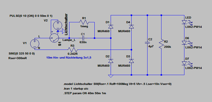

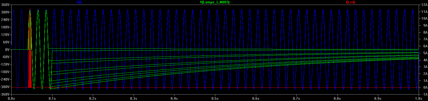

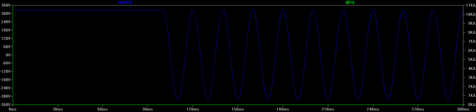

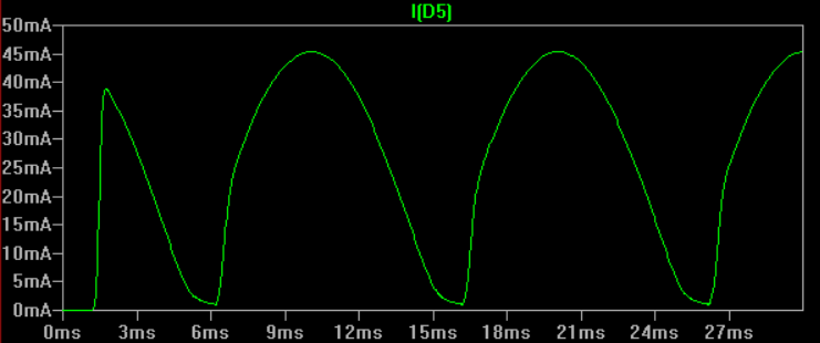

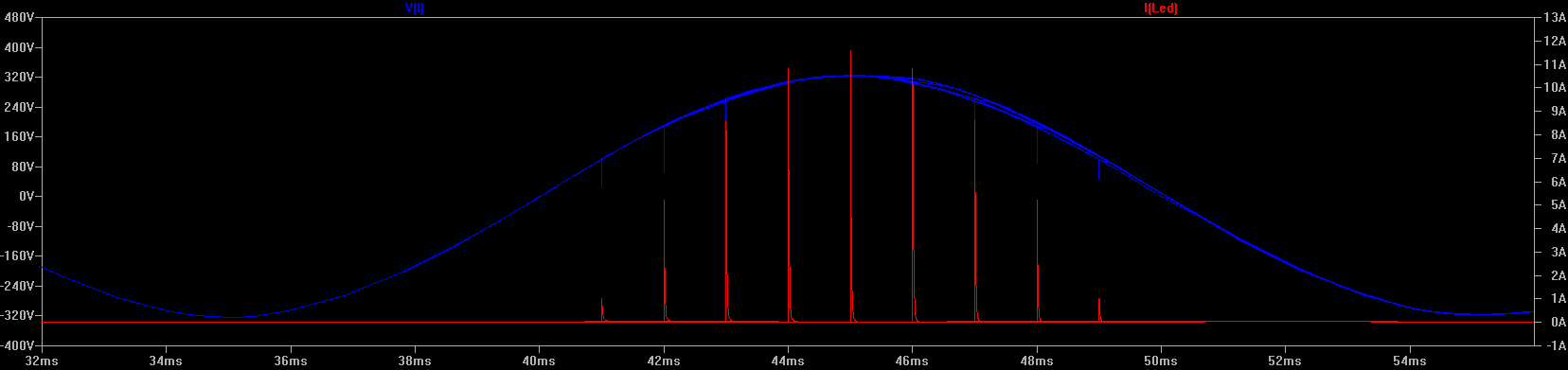

von Daniel W. (poeler)
M.O. schrieb:
> Blubb schrieb:
>> Ist aber im Einschaltmoment meistens eine ganz schöne Quälerei für die
>> leds.
> Und was sollte dabei da die LEDs quälen? Außer Stromspitzen, die hier
> nicht vorhanden sind, fällt mir da nichts ein.
Wiso sind diese nicht vorhanden? Siehe Anhang.
Stromspitzen beim Einschalten durch die LEDs und Spannung nach dem
Ausschalten an den Lampenanschlüssen. Das ganze zu verschiedenen
Phasenwinkeln (Zeitpunkt wo der Lichtschalter betätigt wird).
Wer LT Spice hat, asc. ist zum Spielen mit angehängt. (Ist auch nicht so
gefährlich wie am realen Netz)
Gruß.
batman schrieb:
> Kann man das fette
> Ding nicht einsparen, ich seh da keine große Änderung?
Sieh Dir die höhe der Stromspitzen beim Einschalten an. Wenn ich den 4µ7
durch z.B. 1n ersetze, dann sind diese bei mir ca. 10x höher.
Gruß.

von batman (Gast)
Ah, stimmt. Der Elko müßte eher noch 3 mal fetter sein, die oft zügige
Austrocknung bei Wärme noch nicht berücksichtigt. Gibts da nicht was
Kleineres, z.B. ein Teil was nur im Nulldurchgang einschaltet oder was,
das bei Überspannung gesperrt bleibt?

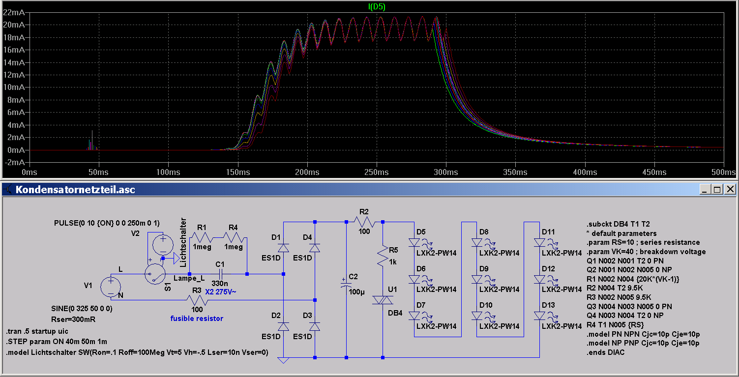

So, hab mal mit LT Spice gespielt und die Schaltung nachgebaut, bei mir
kommen da keine besonderen Spannungsspitzen vor. Die verbesserte
Schaltung kann ich nicht simulieren, das würde ewig dauern.
Der Schaltplan, oben die .asc ist die Verbesserte.

Daß deine gezeichnete Schaltung keine Einschaltstromspitzen zeigt,
könnte u.a. daran liegen, daß sie keinen Schalter hat. In der Realität
hat man leider selten das Glück.

von Treiber (Gast)
Gaßtgeber schrieb:
> bei mir
wenn man es richtig macht: 11000 Ampere.
Grüße
Naja... würde sagen Du hast es "anders" gemacht. :)
I=U/R ; bei Dir U = 325V und R = 0 Ohm ; wie groß ist I?
z.B. hat die Quelle keinen Innenwiderstand, der Kondensator bzw. die
Leitung ebenfalls nicht, warum liegt an der Schaltung bis zum Zeitpunkt
100ms eine Gleichspannung von 325V an...
Wenn man im Simulation Command das UIC (Skip Initial operaiting point
soulution) entfernt, ist übrigents dein Spike verschwunden, dort wo man
ihn aber erwarten würde, bei 100ms, ist nichts zu sehen.
Wenn mann Erketnisse aus solch einer Simulation gewinnen will, dann muss
man schon einige Dinge aus der realen Welt beachten, der
einschaltvorgang ist hier alles andere als realistisch.
Gruß.
von Treiber (Gast)
das ist die original Schaltung von Gaßtgeber. Die Fehler, 230Vs anstatt
230Veff, Start bei Spannungsspitze durch 90° und bei leeren
Kondensatoren, durch uic.
GRüße

Wie wärs denn damit? 4 Teile mehr aber dafür ziemlich kleine. Die
Transistoren müssen allerdings ziemlich spannungsfest sein.
von Joachim B. (jar)
Miss mal die Impulsleistung die Q1 ertragen muss.
Grüße
von batman (Gast)
Du meinst im gesperrten Zustand beim Einschalten? Keine Ahnung wie man
das bei LTSpice macht.
von Treiber (Gast)
Mouse über Q1 und ALT+Links click.
Grüße
von batman (Gast)
Ahja danke, nette Sache. Also ich lese da 1kW für ca. 3us = 3mJ. Wird er
damit warm?
von MaWin (Gast)
Kommt halt drauf an, was man als Netzspannungsquelle simuliert, so eine
Leitung zur Steckdose hat ja nicht 0 Ohm und sogar eine Induktivität.

Naja, die korrekten Werte bei der kleinen 3-LED-Lampe waren schon 37mA,
bei ca. 1/3 Watt LED-Nutzleistung. Vorgeschlagen waren dann sogar 2x100
Ohm, wie ich gerade sehe. Das macht dann 0,274W Verlust am Widerstand,
also ca. 82% der Nutzleistung.
Aber es ging mir eigentlich auch weniger um die Verlustleistung als um
den Platz und den dicken kurzlebigen Elko einzusparen.
Elkos halten doch ewig, wenn sie nicht heiß werden.
Auf der Lampe steht drauf 37mA und 3,5Watt bei 220V. Bei P=U*I ist das
ja 220*0.037=8.14. Sollten doch aber 3,5 rauskommen, oder nicht?
von Helge A. (besupreme)
> Helge, der Schaltplan ist wirklich gut. Dieses DB4 oder DIAC erfüllt
> wohl die gleiche Funktion wie Z-Dioden?
Dieser DIAC schaltet bei ca. 40V durch und bleibt leitend, so lange
genug Strom fließt. Dadurch entsteht im Falle einer hochohmigen LED
keine "Brandfalle" durch eine überhitzende Z-Diode.
> http://www.mikrocontroller.net/articles/Datei:Led_an_220V.png
> Dieses Schaltung hier beinhaltet gegeneinander geschaltete, aber wie
> soll das funktionieren, wenn doch immer eine sperren würde? Dann kann
> durch die entgegen gerichtete Diode kein Strom abfließen?
Stell dir Z-Dioden als "ausgesucht schlechte Dioden" vor, damit meine
ich, sie funktionieren in Flußrichtung schon wie normale Dioden. Nur daß
sie halt nur eine geringe Sperrspannung haben.
Daher haben Kondensatornetzteile eher dann Vorteile, wenn sie eine
relativ hohe Spannung bereitstellen, bei unserer Netzspannung z.B.
100-150V. Dann sind die Verluste vernachlässigbar klein.
Eine andere Art Kondensatornetzteil ist übrigens die Delon-Schaltung.
Angehängt die Simulation einer chinesischen 120-LED-Kette.
Im Anhang nochmal die Schaltung von Helge, mit korrekt eingestellter V2.
