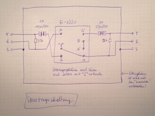

Ein Manko von Übertragern ist die ausgeprägte Welligkeit des
Frequenzgangs, wenn sie zu hochohmig beschaltet werden. Ich habe deshalb
eine 33k Grundlast am Ausgang vorgesehen, um die Resonanz annehmbar zu
bedämpfen. Mit der zusätzlichen Last des nachfolgenden
Verstärkereingangs ist die Resonanz dann kein Problem mehr. Mit den
Ausgangswicklungen in Serie habe ich bei 700mVeff Eingangssignal, 33k
Last und 0R Quelle einen Frequenzgang von +0,4dB bei 16kHz und +0,9dB
bei 23kHz gemessen. Die Resonanzspitze von +8,7dB lag bei rund 67kHz.
Mit 10k totaler Last und 220R Quelle waren es dagegen nur noch +0,2dB
bei 16kHz und +0,6dB bei 23kHz. Es ergab sich damit eine Resonanzspitze
von +2,0dB bei rund 65kHz. Eine totale Last von rund 10k erscheint also
optimal. Viel kleiner sollte sie aber auch nicht ausfallen, wegen der
Impedanztransformation. Für den treibenden Verstärker am Eingang
erscheint die 10k Last nämlich nur 1/4 so groß. Natürlich kann man sich
die Impedanztransformation ersparen, wenn man auf die Serienschaltung
der beiden Ausgangswicklungen verzichtet. Allerdings wird dann die
Geschichte mit der Resonanz kritischer und man benötigt eine noch
stärkere Bedämpfung mit einer noch niederohmigeren Last. Man hat dadurch
also nicht viel gewonnen.
Da Übertrager schon kleinste Offsetspannungen "krumm" nehmen, habe ich
"bipolare Elkos" am Eingang und Ausgang in den Signalweg eingefügt.
Offsetspannungen lassen Gleichströme durch die Übertragerwicklungen
fließen, die den magnetischen Arbeitspunkt verschieben und zusätzliche
Verzerrungen bewirken können.

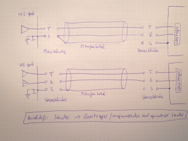

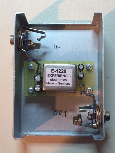

Im Anhang ist ein Bild des Aufbaus und des Schaltplans zu finden. Bei
50Hz habe ich eine CMRR von immerhin rund 110dB messen können. Die
Streukapazität zwischen Eingangswicklung und Schirm im Inneren des
Übertragers beträgt nur gemessene 80pF. Die eigentliche Koppelkapazität
zwischen Eingangswicklung und Ausgangswicklung im Übertrager selbst
liegt dagegen im pF-Bereich. Das sind mehrere Größenordnungen weniger
als beim typischen Ausgangsübertrager. Dementsprechend besser ist die
CMRR bei höheren Audiofrequenzen! Es muß beim Aufbau unbedingt darauf
geachtet werden, daß die Streukapazität zwischen Eingangssignal und
Ausgangssignal des Übertragers, und allem was noch mit dem
Ausgangssignal verbunden ist, möglichst gering ist!
Einen guten Übertrager einzusetzen, ist allerdings nur die halbe Miete.
Für eine wirklich gute CMRR ist auch noch entscheidend, wie mit den
Kabelschirmen, dem statischen Schirm im Übertrager, den Signalmassen und

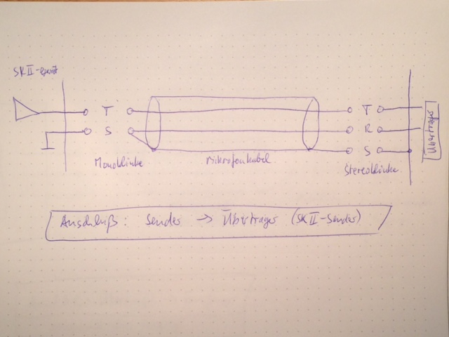

den zusätzlichen Abschirmungen verfahren wird! Grundsätzlich sollte eine
galvanische Trennung vollständig sein, also auch keine Verbindung über
die Kabelschirme zugelassen werden. Das setzt voraus, daß die
beteiligten Signalmassen ungefähr auf gleichem Potential liegen. Bei
SK-I-Geräten ist das in der Regel der Fall, wenn die Geräte nicht sehr
weit auseinanderliegen. Bei SK-II-Geräten ist das nicht der Fall, weil
deren Signalmassen wegen der Streukapazität zwischen Eingangswicklung
und Ausgangswicklung des Netztrafos auf irgendeinem Potential zwischen
0V und 230Veff floaten. Dann ist ein Potentialausgleich zwischen den
Geräten dringend erforderlich und es ist doch sinnvoll, die Kabelschirme
durchzuverbinden. Bei SK-I-Geräten sollte der eingangsseitige
Kabelschirm dagegen nur einseitig aufgelegt werden und zwar auf der
Senderseite! Da dann der Kabelschirm auf dem gleichen Potential wie das
Nutzsignal liegt, können Gleichtaktstörungen über Unsymmetrien der
Kabelschirmkapazitäten keine schädliche Wirkung entfalten. Dann darf das
Eingangskabel auch länger sein.
Der interne Schirm des Übertragers und sein Gehäuse sind mit dem
Anschluß "S" verbunden. Dieser wird direkt mit einem Anschluß der
Ausgangswicklung verbunden. Dieser Anschluß ist damit als Signalmasse
der Übertragerausgangs festgelegt. Nur damit bleibt die Abschirmung auch
für höhere Frequenzen wirksam, weil zusätzliche Leitungsinduktivitäten
und damit ein HF-mäßiges "Hochlegen" des Schirms vermieden werden.

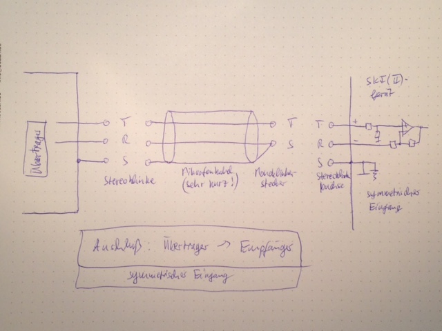

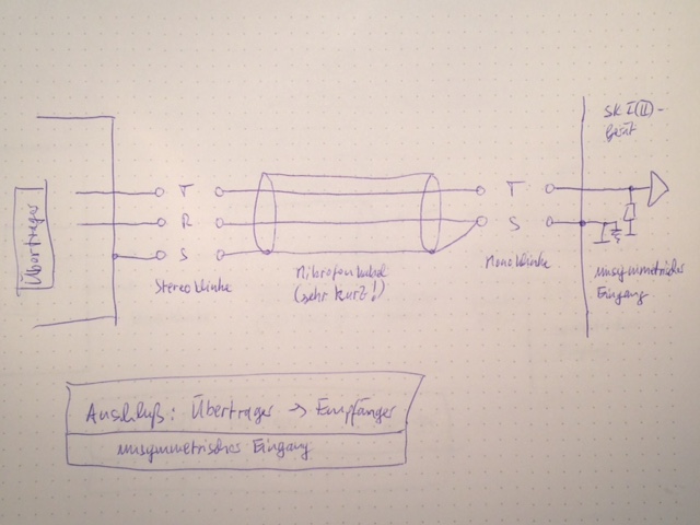

Allerdings wird der Ausgang des Übertragers damit unsymmetrisch, was
aber überhaupt kein Problem ist, da eine symmetrische Leitungsführung
hinter dem Übertrager nicht erforderlich ist. Die Arbeit der
Unterdrückung der Gleichtaktstörungen hat der Übertrager ja schon
geleistet. Auch ein symmetrischer Eingangsverstärker im nachfolgenden
Gerät ist nicht erforderlich, sondern sogar eher kontraproduktiv, weil
Störungen, die den internen, statischen Schirm des Übertragers
beaufschlagen, möglichst unmittelbar gegen Masse abfließen sollten.
Wichtig ist nur, daß das Kabel am Ausgang des Übertragers äußerst kurz
ist, damit keine unzulässigen Spannungsabfälle auf der ausgangsseitigen
Masseleitung stattfinden können! Auch wirkt sich eine zu große
kapazitive Last am Ausgang des Übertragers negativ auf den Frequenzgang
aus.
Ich hoffe, daß die Bilder im Anhang selbsterklärend sind. Wird der
Ausgang des Übertragers an einen symmetrischen Eingangsverstärker mit
Stereoklinkenbuchse angeschlossen, sorgt der Monoklinkenstecker des
Verbindungskabels dafür, daß der "-" Eingang auf Masse gelegt, der
Eingangsverstärker also unsymmetrisch gemacht wird. Wird statt Klinke
XLR verwendet, müssen die Anschlüsse entsprechend ausgeführt werden.

Kleiner Seitenhieb zu Kai - denn die Klinkenbuchsen im ersten Bild sind
einfach nur schlecht.
OP #3907246
Ja, Billigmurks von Reichelt. Ließen sich nur mit Mühe richtig
festschrauben. Tun jetzt aber was sie sollen. Hatte ursprünglich auch
nicht vor, das Ganze zu veröffentlichen, sonst hätte ich mir mehr Mühe
gegeben...
> durchzuverbinden.
Sehe ich nicht so.
Dass man den Kabelschirm irgendwo auftennen muss, erfordern
zwangsläufig Brummschleifen bei SK1.
Daraus zu schliessen, dass man die Schirmung grundsätzlich aufzutrennen
hat, ist falsch. Dann noch zu jammern, dass man bei Verwendung
der so beschädigten Leitung bei SK2 keinen Potentialausgleich
mehr hat ist grotesk.
Man führt bei SK1 alle Massen an einem Punkt (im Keller) zusammen.
Dadurch ist keine vollständige Schirmung mehr gegeben.
Denn das Gehäuse der Audioanlage ist nun das schlecht geschirmte Haus
mit Massepunkt im Keller (Potentialausgleichsschiene).
Da muss man schonmal schleifen Trennen, (genau so wie beim routen einer
Leiterplatte im Kleinen).
Bei SK2* wo die Abschirmung an beiden Seiten verbunden ist,
hast Du eine komplette Schirmung. Du kannst da die Schirmung
als Teil eines komplett geschlossenen eigenständigen Gehäuses für Sender
und Empfänger betrachen.
Symmetrischer Ausgang zum asymmetrischen Eingang bei quasisymmetrischer
Verdrahtung ist die Beste aller Lösungen.
http://www.mikrocontroller.net/attachment/238659/IMG_1968.JPG
Es gibt auch elektronische Schaltungen die einen schwimmenden
symmetrischen Ausgang, für diese Anwendung, bereitstellen können.
Die sind in dieser Zusammenstellung Übertragern weit überlegen.
* Bei SK1 macht man es ganz gerne so, bis zu ein paar ungefährlichen
Volt den Schutzleiter hochohmig zu verbinden. Dann kann man wie für
SK2 beschrieben die beste Option zur Verdrahtung anwenden ohne
SK1-Kompromisse eingehen zu müssen.
LG
old.
OP #3907707
Ich gehe hier nicht von idealen Verhältnissen aus, sondern vom
Problemfall. Bei einem Gerät mit bekanntem Pin-1-Problem beispielsweise
wird der Schirm ins Innere des Geräts geführt und über "Umwege" mit der
zentralen Signalmasse verbunden. An diesem Drahtgespinnst verursacht der
Strom einer Erdschleife dann Spannungsabfälle die direkt in den
Signalweg eingekoppelt werden. Das führt wieder zu einer starken
Verschlechterung der CMRR. Dann braucht es auch den Trennübertrager
nicht mehr.
Ich verstehe dich nicht. Bei einem SK-I-Gerät ist das Gehäuse doch
direkt mit dem Schutzleiter verbunden.
Nur fließt dummerweise in den meisten Fällen über diesen Schirm, der
gleichzeitig Signalmasse ist, ein Potentialausgleichststrom. Sein
Spannungsabfall wird dann direkt in den Signalweg eingekoppelt.
Aber nicht bei Geräten mit Pin-1-Problem. Außerdem ging es mir hier um
eine universelle Lösung, die auch funktioniert, wenn man gerade keinen
symmetrischen Ausgang hat. Nochmals, ich gehe hier vom Problemfall aus,
nicht von einem idealen Zustand.
Nein, sind sie nicht. Sie neigen bei komplexer Last zum Schwingen und
werden heute kaum noch verwendet. Außerdem bestehen die Probleme am
Schaltungseingang und nicht Schaltungsausgang, wenn hohe CMRR erreicht
werden sollen!
Nochmals, im Problemfall hat man keine symmetrischen Ein- und Ausgänge.
Dann braucht man eine extrem hochohmige Trennbarriere, damit die
unsymmetrischen Quell- und Lastimpedanzen über die unweigerlichen
Spannungsteilungen gerade nicht Gleichtaktstörungen in den
Nutzsignalbereich "falten". Diese Hochohmigkeit muß auch für die hohen
Audiofrequenzen gewährleistet sein. Das können nur optische Trennungen
(IL300, Toslink, etc.) oder Eingangsübertrager mit internem statischen
Schirm erreichen. Bei beispielsweise 10pF Koppelkapazität hat man dann
bei 20kHz eine Eingangsimpedanz von immerhin noch fast 1M.
Die üblichen symmetrischen Eingangsverstärker haben Eingangsimpedanzen
im 10k Bereich, die sich bei hohen Audiofrequenzen durch Tiefpaßfilter
nochmals erheblich verringern. Nur Spezialschaltungen, wie die von Abdul
erwähnte, können mit Übertragern mithalten, weil sie durch zusätzliches,
kunstvolles Bootstrapping, und zwar für DC und AC getrennt (!),
ebenfalls hohe Eingangsimpedanzen erzeugen können.
