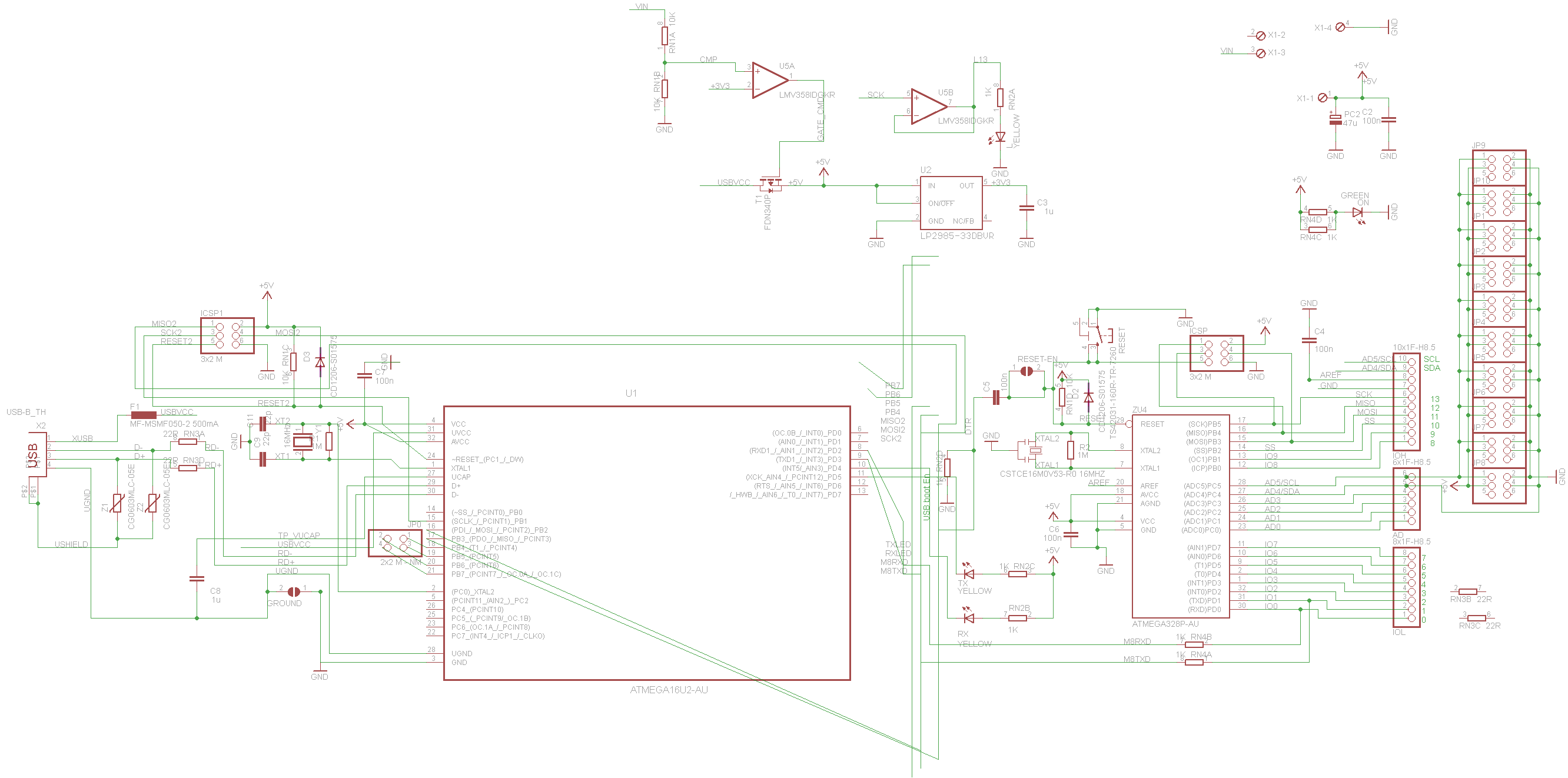

Hallo, für ein Projekt habe ich eine Arduino mit mehr Anschlüssen benötigt. Weil ich schon Erfahrung mit dem Arduino habe und auch eine USB Verbindung notwenig war, habe ich also einfach den Arduino Schaltplan heruntergeladen und entsprechend bearbeitet (5V Regler wurde entfernt da hier direkt ein 5V Anschluss möglich ist). Nachdem ich die Platinen von Seeedstudio erhalten habe hab ich alle Bauteile aufgelötet und den Atmega16U2 programmiert mit der Arduino-COMBINED-dfu-usbserial-atmega16u2-Uno-Rev3.hex und die fuses richtig gesetzt - hat alles geklappt (habe dazu eine Buspirate verwendet). Als nächstes habe ich noch den Arduino Bootloader auf den Atmega328p gespielt (ATmegaBOOT_168_atmega328.hex) und die Fuses gesetzt hat auch geklappt. Dann kam der erste Test: +5V angeschlossen (am +5V Eingang siehe Schaltplan) und Masse auf Masse - die ON Led hat geleuchtet und die L Led hat leicht geleuchtet. Kam mir direkt merkwürdig vor weil die L Led dauerhaft an war also Schalplan und Layout überprüft siehe da der U5 hatte keine VCC und GND Anschluss also nachgemacht und die L Led war aus. Im nächsten Schritt habe ich das ganze an den PC Angeschlossen ohne externe 5V Stromversorgung (also nur über USB) und folgendes war zu sehen: die +5V Led und die L Led haben 4mal kurz gezuckt (es war kein richtiges leuchten nur minimalst wenig) aber das war auch alles. Windows hatte dazu nur "Unknown Device" zu melden. Wenn man aber die Masseleitung vom USB mit der allgemeinen Masse verbindet leuchtet die ON Led dauerhaft die L Led leuchtet kurz auf. Windows sagt nicht mehr "Unknown Device" sondern erkennt gar nichts mehr. Selbe Prozedur auch auf einem anderen PC, ein Arduino läuft auf beiden PCs normal. Anstecken oder nicht anstecken von VIN oder 5V ändert auch nichts. Im Anhang habe ich mal den Schaltplan als Bild und als Eagle File (bitte nicht über AtMega16 wundern das wird gerade ausgebessert ich werde es hier nachreichen wenn es passt mit der Größe :) Ich hoffe irgendwer sieht das Problem und kann mir weiterhelfen ich habe jetzt schon mehrere Stunden gesucht aber leider nichts gefunden. Vielen Dank schon mal, Dominik

Dominik L. schrieb: > Im Anhang habe ich mal den Schaltplan als Bild und als Eagle File (bitte > nicht über AtMega16 wundern das wird gerade ausgebessert ich werde es > hier nachreichen wenn es passt mit der Größe :) Ich schlage vor, dass Du den Schaltplan erstmal ORDENTLICH zeichnest und ihn dann erneut hier postest. Die Qualität des Schaltplans lässt SEHR zu wünschen übrig....Nicht verbundene Bauteile, Verbindungen krumm und schief, die grauen Beschriftungen rechts neben dem Atmega, total überflüssig... http://www.mikrocontroller.net/articles/Schaltplan_richtig_zeichnen

Mega 16 Pin 28 N.C. Nur weil die Linie da endet, ist das noch lange nicht verbunden. Vorgehen für die Zukunft: 1. Bauteil auswählen und bewegen -> Alle angeschlossenen Leitungen werden hellgrün und bewegen sich mit 2. Bauteil an die nicht verbundene Leitung bewegen -> automatischer Anschluss 3. nochmal bei 1. beginnen bis alle angeschlossen sind Weiter hab ich nicht gesucht, das ist dein Job.

Dominik L. schrieb: > Ich hoffe irgendwer sieht das Problem und kann mir weiterhelfen ich > habe jetzt schon mehrere Stunden gesucht aber leider nichts gefunden. Dann guck dir mal in EAGLE Schaltplaneditor die Funktion ERC an. Noch schmeißt die dich u.a. wegen schlampig verlegter Netze mit Fehlermeldungen zu. Räum da erstmal auf.

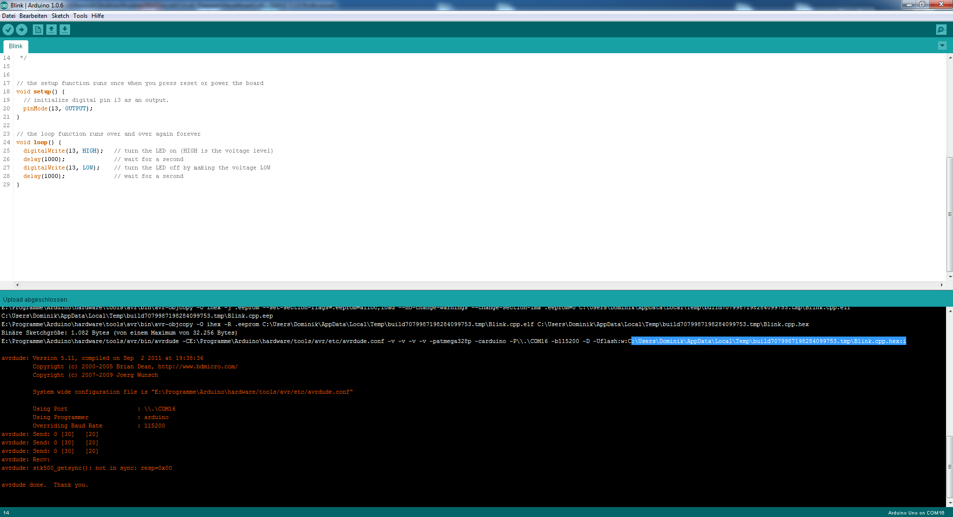

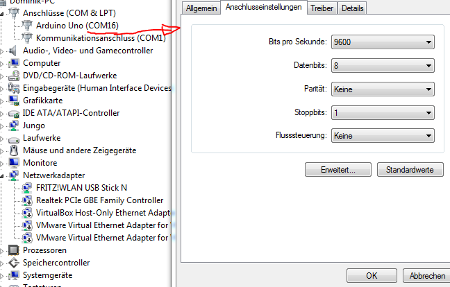

UGND war wirklich nicht verbunden habe das mal nachgemacht, weiteres gab es auch noch andere Fehler, die Verbindung zu (CTS/HWB/AIN6/TO/INT7)PD7 hat auch gefehlt hab ich auch nachgemacht. Ich weiß. dass das in Eagle Müll ist aber musste sehr schnell gehen (jetzt bereuen wir den Fehler) ich werde heute noch das Verbesserte hier hochladen. Folgendes passiert jetzt: Wenn alles Angeschlossen ist (also VIN +5V GND und USB) dann erkennt Windows den Arduino (im Anhang ein Bild von der Config wie Windows sie eingestellt hat) - also schon ein großer Fortschritt (Danke euch schonmal dafür !!!). Aber man kann immer noch nicht über die Arduino IDE programmieren - diese gibt die Fehlermeldung "avrdude: stk500_getsync(): not in sync: resp=0x00" von sich, habe auch schon Dr. Google dazu befragt und es kann an mehreren Dingen liegen, habe daher nochmal die Fuses kontrolliert und sogar den Bootloader nochmal neu auf den Atmeaga 328 PU gespielt (was ewig lange dauert mit den Buspirate - 30Min ca). Aber auch das hat keine Abhilfe gebracht habe in der Arduino IDE mal die Debug Ausgabe aktiviert und euch ein Bild davon in den Anhang gegeben. Weiteres leuchtet die RX Led drei mal kurz - das passt als mit der Ausgabe zusammen. Die RX und TX Verbindungen auf der Platine habe ich nachgemessen und sollten passen (RX auf TX und umgekehrt). Folgenden Bootloader habe ich aktuell auf dem Atmega328: "ATmegaBOOT_168_atmega328" aus dem Ordern Arduino/hardware/arduino/bootloaders/atmega/. Die L Led ist dauerhaft an. Danke und liebe Grüße, Dominik
In deiner SChaltung geht der DTR, der zum Reset des 328 geht, nirgendwo hin.
Hubert G. schrieb: > In deiner SChaltung geht der DTR, der zum Reset des 328 geht, nirgendwo > hin. Ich weiß das hat gefehlt habe ich aber mit PD7 verbunden.
Hast du auch den GND-Fehler am Quarz vom 16U2 behoben?
Was gibt es da für einen Fehler ?
Im Layout habe ich da einen Airwire drinnen, C9 und C11 habe keine Verbindung zu GND. Zu Pin 28 des 16U2 geht keine Leitung.
Pin 28 (UGND) hab ich eh schon vorhin gesagt ist wirklich ein Fehler aber habe ich schon davor ausbessern können direkt auf der Platine C9 und C11 haben wirklich keine Verbindung ich werde das gleich ausbessern (noch ein Kabel hübsch über die Platine :) und meld mich gleich wieder - Danke auf jeden Fall !!

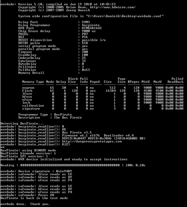

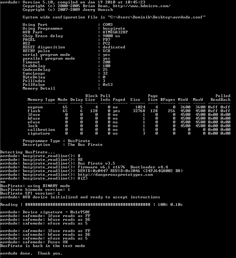

Hubert G. schrieb: > Im Layout sehr ich keine Fehler mehr, was aber nichts heißen muss. > Fuses im 328 sind richtig für Quarz und Bootloader? Hab folgende Fuses: lfuse: FF hfuse: DE efuse: 05 Device signature: 0x1e950f Das müsste also stimmen. Hab folgenden Quarz verwendet: http://www.farnell.com/datasheets/118455.pdf genaue Bezeichnung lautet RALTRON AS-16.000-18 QUARZ,16M, 18PF CL, HC49/4H . Hab die Ausgabe von Avrdude mal als Bild hier angehängt.

Hubert G. schrieb: > Vielleicht doch mal das Blinkprogramm draufspielen auf den 328 um > sicherzustellen das er überhaupt läuft. Hab ein einfach Blinkprogramm geschrieben und das klappt einwandfrei er bringt die LED schön zum blinken. Programmiert habe ich ihn nat Folgende Fehlerquellen gibt es also: - Falscher Bootloader - Falsche Firmware am Atmega16U2 - Falsche Fuses am Atmega16U2 (hab im Anhang mal ein Bild von den Fuses) - sonstige Fehler ? Das mit dem Reset versuch ich gleich als nächstes muss aber erst wieder den Bootloader aufspielen was ziemlich lange dauern wird.
