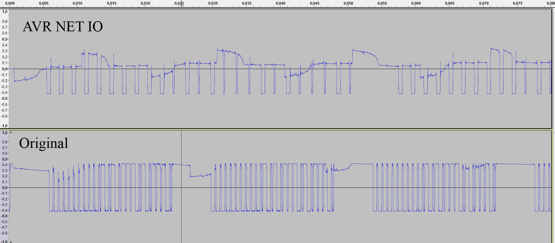

ich habe an meinen AVR NET IO ein 433Mhz Sendemodul FS1000A
angeschlossen. Ich will einfach nur eine Funksteckdose ein- und
ausschalten. Den Sendecode kenn ich (siehe Bild). Eine "1" besteht aus
545us HIGH und 182us LOW, eine "0" aus 182us HIGH und 545us LOW, und zum
Schluss noch 5215us LOW. (ich habe die Samples in Audacity gemessen und
dann durch die Samplerate dividiert)
So nun zum Problem. Bei meinem Programmcode habe ich diese Zeiten
verwendet, aber das selber gesendete Signal hat, wie auf dem Bild
ersichtlich, viel zu lange LOW Zeiten.
Mein Code sieht so aus:

Kann mir vielleicht jemand einen Tipp geben?
Gast #3904919
Du gehst davon aus, dass dein code in null-zeit ausgeführt wird.. Dem
ist nicht so, schon gar nicht auf nen  uC.
Nimm die displayausgaben aus deiner senderoutine. Das sollte massiv
helfen. Danach feintuning durch verkürzen der Wartezeiten.

Gast #3904951
@dunno
Kleine Ursache - große Wirkung. Das Entfernen der Displayausgabe hat
tatsächlich das Problem gelöst!! Vielen Dank!
@ddd
Ich habe es geändert. :-)
