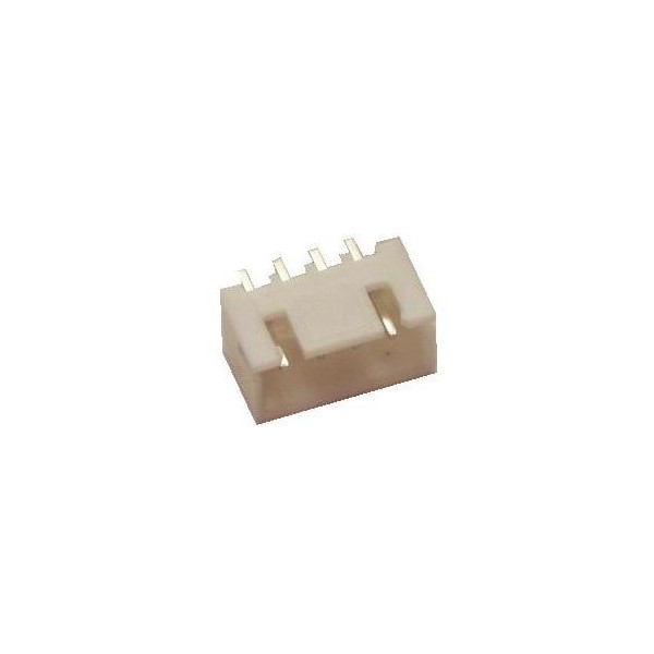

#3904927
Hallo liebe Community, weis Jemand vllt. wo ich dieses Bauteil mit RM 2,54 in Egale finde? MfG Christian

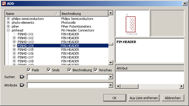

#3904930
Dieses hier wird auch mit RM 2,54 von mir gesucht. Versuche mal "Pinhead" x4 zu finden. MfG Paul
#3904936
Klappt nicht.
#3904944
... echt nicht?
#3904952
Oh, Entschuldigung, habe falsch gesucht :D Vielen Dank :)
#3904955
Christian schrieb: > weis Jemand vllt. wo ich dieses Bauteil mit RM 2,54 in Egale finde? Du weißt schon, dass EAGLE auch einen Bibliothekseditor enthält, mit dem es durchaus möglich ist, 4 Pins und ein Rechteck zu zeichnen. Noch einfacher wird es, wenn du einen bestehenden ähnlichen Stecker (z.B. aus con-jst.lbr) kopierst und anpasst.

#3905105
Kevin K. schrieb: > Bei Eagle-Bauteilen schaue mal bei Farnell nach. Die Bibliothek gibt es aber erst nach einem Login, also nur mit Anmeldung, oder?
#3905358
Die Eagle-Bibiliothek enthält standardmäßig SAMTEC Stiftleisten im Rastermaß 2,54mm. Suche im Eagele nach "SSW". Die sind da in allen möglichen und unmöglichen Arten vertreten, auch in 1x4 was für dich zu passen scheint. Diese könntest du einfach verwenden, da kannst du den Stecker dann sicher Einlöten. Worum du dich selber kümmern müsstest, ist halt Platz außenherum für das Plastik zu lassen. Da du uns aber keine Details zum Bauteil gegeben hast (Link zum Datenblatt) kann ich dir da auch nicht helfen. Kann das JST-PH oder EH sein? Da ist auch was drin, glaube ich. Keine Ahnung, was die genau für Rastermaße haben... paul schrieb: > Kevin K. schrieb: >> Bei Eagle-Bauteilen schaue mal bei Farnell nach. > > > Die Bibliothek gibt es aber erst nach einem Login, also nur mit > Anmeldung, oder? Ja, da muss man sich erst um einen Account kümmern. Ist aber kein Hexenwerk. Antwort schreiben |
