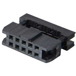

Hallo, gibt es solche Steckverbinder auch in einer kompakteren
Ausführung? Abmessung wie die im 2. Bild.
Das ganze soll über diese Klemmschneidtechnik erfolgen. Kabel soll wie
bei den Steckverbindern aus Bild 1 abgewinkelt rausgeführt werden.

Die im zweiten Bild gezeigten Gehäuse für Einzelcrimpkontakte haben den
Vorteil, in beiden Achsen anreihbar zu sein, das ist bei
Schneidklemmtechnik für Flachbandkabel prinzipbedingt nicht möglich,
auch nicht bei Micromatch.
Micromatch trägt nur in der Vertikalen weniger auf als "normale"
Schneidklemmstecker, die beiden anderen Dimensionen sind nicht
signifikant kleiner.
Für Folienleiter gibt es eine Schneidklemmtechnik, die einreihige
Steckverbinder mit Anreihbarkeit in beiden Achsen ermöglicht, aber da
ist der Leiterabstand im Folienleiter so groß wie das Rastermaß der
Steckverbinder - also riesig. Damit ist also auch nichts gewonnen.
Für Alternativen: Einfach mal die Online-Kataloge der Hersteller
durchblättern, sei es Molex oder Jst. Allerdings: Je exotischer, desto
schwieriger aufzutreiben.

Im Prinzip ja. Vor einigen Jahren wurden Schneidklemmverbinder und
Flachkabel mit halbiertem RM eingeführt (1,27 mm, Flachkabel 0,635 mm),
aber die haben sich nicht richtig durchsetzen können. Die sind also halb
so gross und dafür mindestens doppelt so schwer zu bekommen, ich kenne
keinen Distributor, der sie noch im Programm hat. Die Kabel gibts noch.
Technik siehst du hier:
http://docs-europe.electrocomponents.com/webdocs/05be/0900766b805be13c.pdf

Die micromatch schauen ganz gut aus.

Wo siehst du im 2. Bild irgendwelche Abmessungen, an denen man sich
orientieren können sollte?
RM5, RM2.5, ... ???
