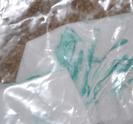

nachdem wiederholt das Kabel von meinem Netzteil nicht mehr ging, habe
ich es mal aufgeschnitten um es zu reparieren. Gemeint ist also das
Kabel vom Netzteil bis zum Notebook (ASUS). Der Bruch war zwischen dem
Ferritkern und dem Stecker. Reparatur ist soweit erfolgreich.
Die ganzen Massedrähtchen (Drahtgeflecht) waren komplett mit einer
zähflüssigen grünen "Flüssigkeit" eingeschmiert. Die ist auch schon beim
aufschneiden etwas ausgetreten.
Die Frage(n): Was ist das für ein Zeug? Kann das giftig sein? Scheiß
drauf?
Gast #3905455
Das Foto zeigt jetzt nur das Zeug auf einem Tuch in einer Tüte.
Wüsste jetzt auch nicht, dass das Kabel mal im Wasser war. Vielleicht
aber über Luftfeuchtigkeit? Das Kabel hatte am Ferritkern schon lange
eine kleine Beule (wie beim Stauchen).
#3905489
In Hochfelxiblen Kabeln ist machnmal ein Öl, damit die einzelnen Adern
sich gegeneinander verschieben können. Das hier schaut aber eher nach
Grünspan aus.
Wir hatten bei uns in der Firma auch mal das problem mit Angelaufenen
Kabeln. Da war beim Hersteller in Thailand die Klimaanlage eine Woche
defekt. Alle Kabel aus der Charge waren dann leicht feucht verspritzt
worden. Hatte auf die El. Leitfähigkeit keinen einfluss, waren aber
nicht mehr lötbar.
