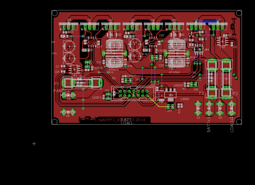

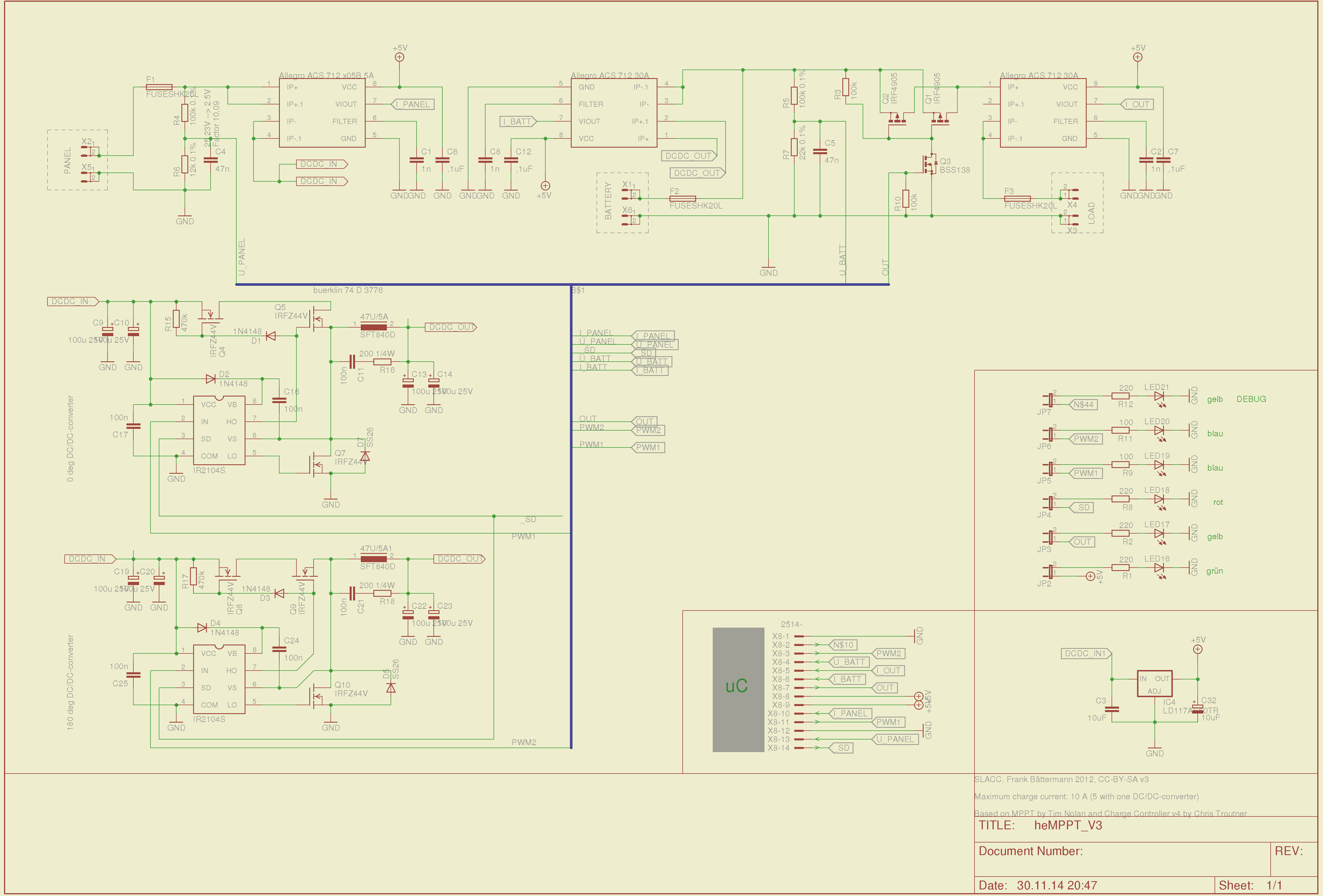

Schaut euch bitte einmal das Board & Plan an.
Wenn an dem Board nur eine 12V Batterie angeschlossen ist (Bat+) kann
man dennoch am Eingang (Panel+) eine Spannung von ca. 7 Volt messen.
Sobald die FET-Treiber ausgelötet sind ist dies nicht mehr möglich,
demnach vermute ich, dass der FET-Treiber die Spannung von der Batterie
bis nach vorne an den Eingang durchreicht.
Selbiges Problem besteht auch, wenn der FET-Treiber nur eine PWM (ohne
andere Versorgung) an PIN 2 bekommt.
_SD und COM kann ich auf GND ziehen und trotzdem an PIN 1 und PIN 8 die
AVG Spannung der PWM messen.
Da ich eingangsseitig (PANEL+) einen Spannungsteiler habe (R4/R6/C4)
und der IR2104S die Spannung der PWM/Batterie bis nach vorne durchreicht
verfälscht mir das natürlich die Messung mit dem Spannungsteiler.
Dieser Effekt ist nicht erwünscht.
Was habe ich übersehen oder liegt das Problem am FET-Treiber?
Wer hat Ratschläge für mich?

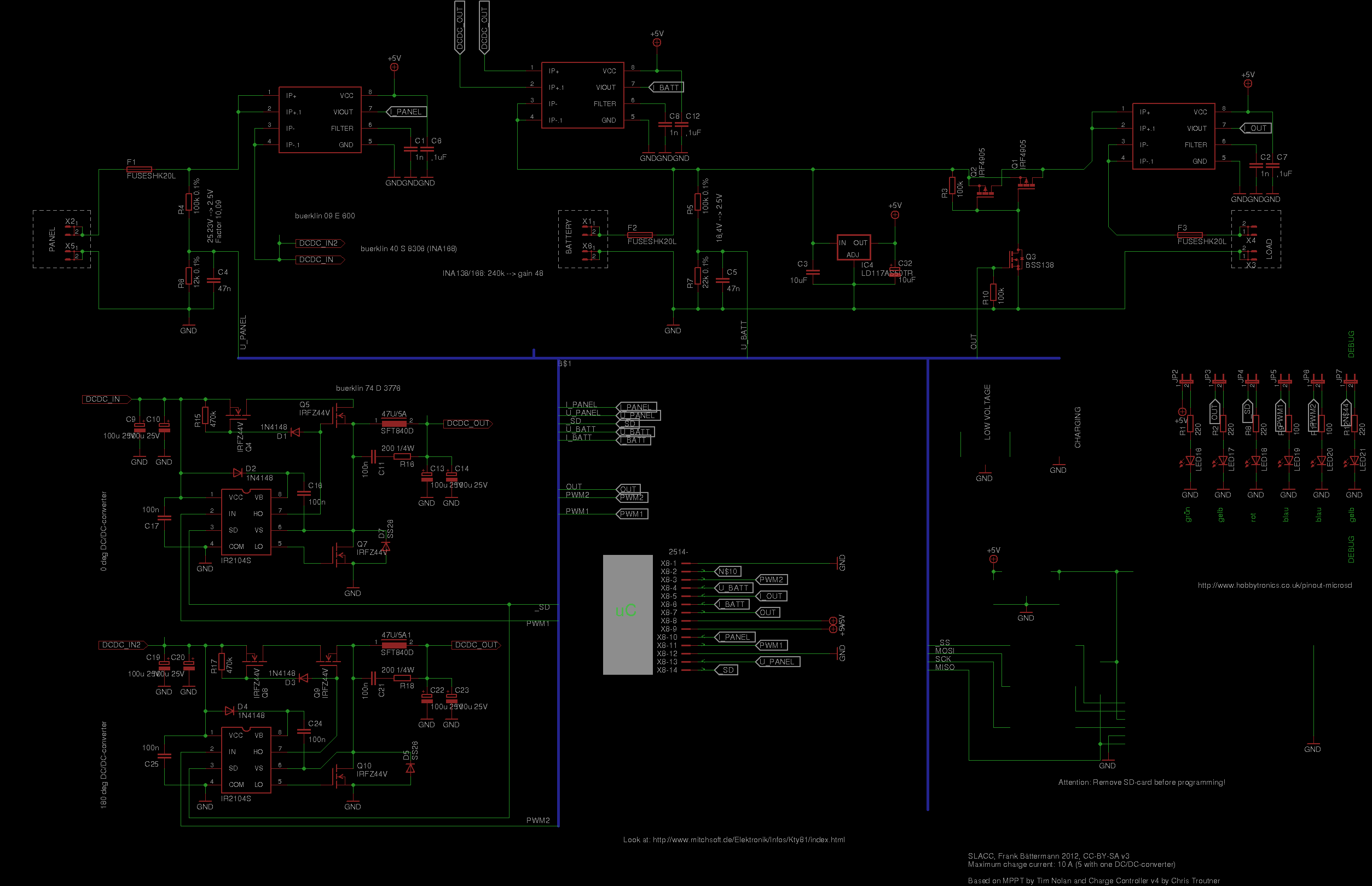

EDIT: Der Plan ist der selbe, kann den 2. Anhang leider nicht löschen
