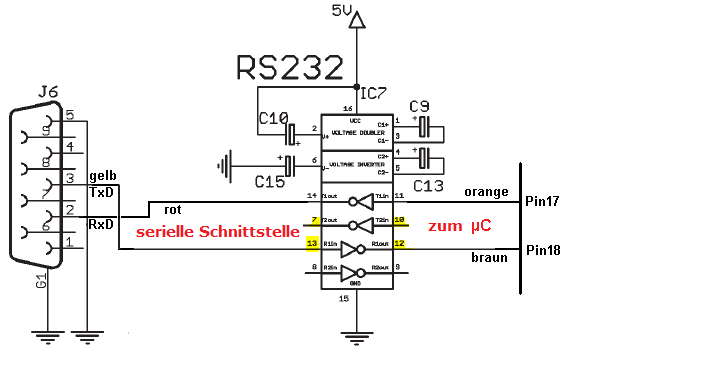

habe hier in einem Bastelprojekt einen Mikrocontroller, der über einen
MAX232 Daten an den COM-Port eines PCs sendet. Das ganze funktioniert
prima.
Es werden nur die Leitungen Rx und Tx verwendet (Zweidrahtübertragung).
Des weiteren habe ich hier ein USB-to-Seriell-Modul, mit dem ich schon
öfter Daten von einem Mikrocontroller an ein Terminal-Programm eines PCs
übertragen habe (der Chip ist ein CP2102).
Frage: kann man hier statt MAX232/COM-Port einfach das
USB-to-Seriell-Modul verwenden oder ist die Sache komplizierter?

Wenn es geht, würde ich gerne rausfinden, wie rum das Modul
angeschlossen werden muss (also welcher der beiden Kabel an wen - Masse
an Masse ist klar) und wie man die Hardwareeinstellungen vom COM-Port
übernimmt.
Poste gleich noch, wie es im Moment angeschlossen ist.

Im Anhang eine Skizze, wie es im Moment aufgebaut ist.
Ich nehme an, wenn das USB to Serial Module angeschlossen wird, muss es
wie folgt verschaltet werden.
USB-Modul     µController
TxD     ------>   Pin18
RxD     ------>   Pin17
Gast #3905913
Habe jetzt alles angeschlossen wie oben gezeigt. Der µC wird nun über
den USB-Port versorgt (+5V).
Dann in der Systemsteuerung die Baudrate für den neuen COM-Port
eingestellt.
Vorläufiges Ergebnis:
Manchmal funktioniert es mit dem USB-to-Serial-Modul, meistens nicht.
