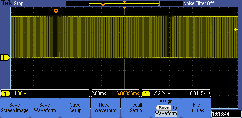

So habe ich die DDS bzw. den Phasenakkumulator verstanden. Ist das
grundsätzlich korrekt? Der PWM Ausgang sieht schon ganz okay aus, finde
ich (muss bei Gelegnheit noch mal einen RC Tiefpass dran hängen).

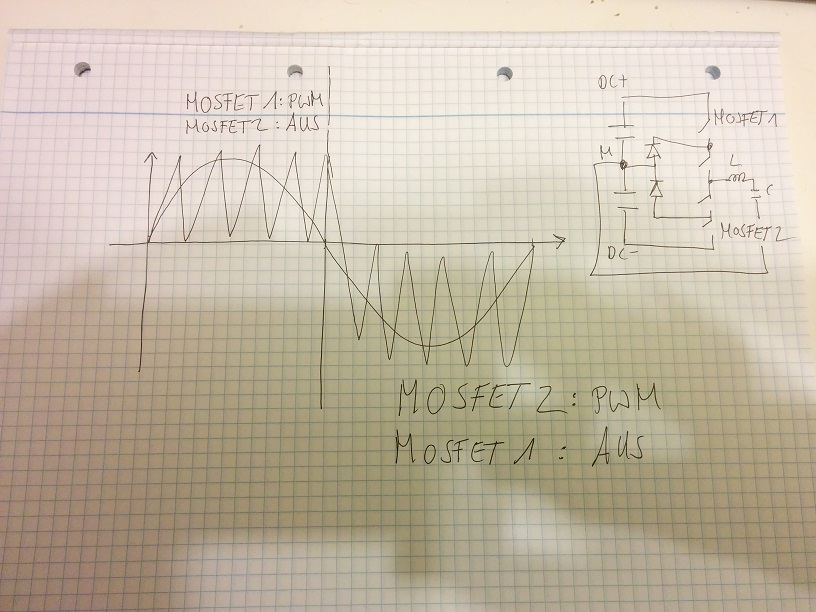

OP #3906272
Hi Falk,
Die Sinus PWM mittels DDS ist momentan das einzige, das auf dem DSP
läuft. Ergo muss der Code nicht sonderlich auf Ressourcen optimiert
sein.
Allerdings  erschließt sich  mir der Sinn einer ganzen Sinustabelle noch
nicht ganz. Denn negative Zahlen gibt's doch sowieso nicht. Und den
kompletten Sinus nach oben schieben halte ich für auch keine gute Idee,
denn das ergibt ~50% duty cycle immer wenn der Sinus sehr kleine Werte
(bei 0, Pi und 2*Pi)  hat.
Ergo würde mich wirklich interessieren, wie man die Logik in mein
Programm einbinden kann.
Als Anmerkung:
MOSFET 1 soll bei 0 bis Pi (positive Halbwelle) den Sinus modellieren,
während MOSFET 2 komplett ausgeschaltet ist.
MOSFET 2 soll bei Pi bis 2*Pi (negative Halbwelle) den Sinus
modellieren, während MOSFET 1 komplett ausgeschaltet ist.
Ergo muss ich so oder so erkennen, wo ich mich momentan im Sinus
befinde.
Wie kann man das elegant lösen?

OP #3906317
Siebzehn Für Fuenfzehn schrieb:
> Man kann den sinus auch Offset shiften, eine Frage der anwendung.
> Also
> anstelle von -1 .. +1 , von 0 .. 1. Dann muss man eben die PWM anpassen.
Aber genau das ist m.E. nicht der geeignete Weg aus dem o.g. Grund:
Wenn der Sinus geshiftet ist, also mit einem Offset versehen, verzerrt
sich die ganze PWM Folge inklusive der Tastgrade. Ich habe das mal
skizziert. Wenn der Sinus nahe dem Nulldurchgang ist, ist das Duty Cycle
entsprechend groß aufgrund des Offsets. Richtig wäre jedoch ein
minimales Duty Cycle.
> die Mitte der Amplitude waere dann zB auf 128, das Minimum waere auf 0,
> das Maximum waere auf 255.
> Wo man ich im sinus befindet ? Dafuer gibt es ja des phasenindex, die
> Phase, die immer weiter zaehlt und per modulo in die sinustabelle zeigt.
Phasenindex? Quasi ein Counter, der in jeder ISR um einen nach oben
zählt? Aber woran erkenne ich, wo ich mich gerade im Sinus befinde? Denn
ich greife ja nicht auf jedes Element der Tabelle zu. Das ist ja meine
Schwierigkeit:
Tabelle hat 256 Elemente. Bei 16kHz PWM Frequenz erreiche ich allerdings
nur 160 Tabellenzugriffe.
> Man kann von der sinustabelle auf einen DAC gehen, oder auf den PWM, das
> ist dasselbe.
Was meinst du damit?
OP #3906338
> Ja.
>>Und den
> Doch.
> Ja und? Das ist nur ein Gleichanteil. Den kann man problemlos mit einem
> Hochpass oder Addierverstärker wieder entfernen.
Am Ende möchte ich gerne einen DC/AC Wechselrichter ansteuern. Und die
Lösung mit dem 50% Duty Cycle ist definitiv keine Option für mich, da
das Spektrum des PWMs dadurch verzerrt wird.
> Du hast doch schon alles. Mach die Tabelle vollständig und mit Offset,
> fertig. Denn deine PWM kann so oder so keine negativen Tastverhälnisse
> ausgeben ;-)
Negative Tastverhältnisse sind nicht mein Ziel. Das, was als negative
Tastverhältnisse gedeutet wird, ist die normale PWM für MOSFET 2 (siehe
Bild).
>>Als Anmerkung:
> modulieren
Stimmt :P
>>befinde.
> Mit den Timerfunktionen des Piccolo. Ist sicher etwas komplexer, aber
> genau dafür gebaut!
Wenn der Timer ins Spiel kommt, wie sähe die DDS dann aus?
Momentan wird die Sinustabelle nach jeder PWM Periode aktualisiert. Die
ISR hängt also von der PWM Frequenz ab. Die Grundfrequenz (50Hz), ist
sowieo konstant.
Wenn ich einen Timer implementiere, könnte ich doch auch die
Sinustabelle in jedem Timer Interrupt aktualisieren. Der Timer sollte
m.E. unabhängig von der PWM Frequenz sein. Ergo kann ich die DDS mit dem
Timer allein realisieren und die PWM für was auch immer benutzen.
Spricht etwas dagegen?
#3906364
@ al3ko -.- (al3ko)
So macht es der Rest der Welt.
Ist er das? Beim mir ist der eher verschoben.
Nö.
>Ich habe das mal
Falsch. Du vergisst den Gleichanteil, aka. Offset. Dein Quasi-analoge
PWm.Erzeugung mittel Dreiekc und Komparator mus natürlich dann auch
einen Offset kriegen.

Man kann anstatt PWM auch einen "normalen" DAC verwenden, der gibt
direkt die Analogspannung aus.
Du weißt gar nicht wovon du redest.
Ähnlich, aber die Steuerung ist etwas anders. Der TImer im Piccolo kann
in Hardware Totzeiten generieren und auch Halbbrücken ansteuern. Wie das
im Detail funktioniert musst du selber herausfinden.

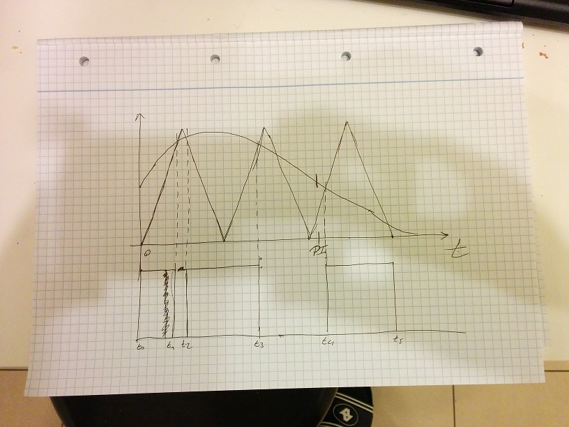

OP #3906402
>>Ich habe das mal
Wie geschieht das? Wie packe ich einen Offset auf mein Dreieck? Wenn wir
den Offset da auch mit raufpacken, sieht die Geschichte in der Tat
wieder ganz anders aus.
>>zählt?
> Denn hast du schon! Dein i!
Mein i gibt mir aber keine zuverlässige Auskunft über meine aktuelle
Position. Wenn i=160*409 ist, dann ist es genau der Wert vor dem
Überlauf. Genau dieser Überlauf gibt mir Auskunft über den Nulldurchgang
meines Sinus. Aber: ich kenne den letzten Wert vor dem Überlauf nicht.
Der ist doch undefiniert. Oder anders ausgedrückt:
Den Überlauf kann ich doch nicht programmtechnisch erfassen, oder habe
ich eine Denkblockade?
Ich stelle mir lediglich folgende Frage:
Wann habe ich die Sinustabelle vollständig durchlaufen, ergo wann habe
ich die positive Halbwelle fertig.
Nach dem Überlauf ist i=313. Wenn ich eine andere PWM Frequenz wähle,
ändern sich alle Werte. Dann ist i nach dem Überlauf möglicherweise 200.
Okay, das lassen wir im Raum stehen. Ich gehe jede Wette ein, dass man
den Unterschied im PWM Spektrum sieht. Aber das müssen wir nicht hier
und jetzt diskutieren.

@ al3ko -.- (al3ko)
Ist es wirklich SOOO schwer, sich einen Sinus mit Offset 1 vorzustellen?
y = sin(x) +1
>Position.
Wie bitte? Aber sicher! Dein i ist der Phasenwinkel des Sinus!
>meines Sinus.
Viel einfacher. Nimm 2^16 = 2*Pi
Damit wird dein MSB von i zum Indikator, ob du in der 1. oder 2.
Halbwelle bist.
0x7345 -> 1. Halbwelle
0x8234 -> 2. Halbwelle
Letzteres.
Dein Problem ist deine Sparsamkeit. Nimm nicht eine Halbwelle als
Maximum für deinen Phasenindex sondern die volle Sinusschwingung.
Vergiss die Werte, die sind vollkommen egal.
