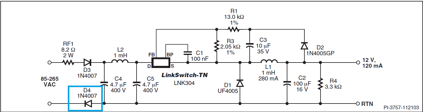

Hallo zusammen
Ich habe folgende Schaltung wie im Anhang.
Da für meinen Fall der Neutralleiter GND sein soll, ist für mich die
makrierte Diode ungünstig.
Aus meiner Sicht, wird diese auch nicht zwingend benötigt.
Ich vermute, dass hier zwei Dioden enthalten sind, damit diese
die Leistung teilen.
Was ist eurer Meinung nach der Grund, dass hier zwei Dioden vorhanden
sind?
Danke
Eure Krähe
#3906440
Hi Holger,
in dem Datenblatt zu obigem Chip steht noch auf Seite 8
"The second rectifier diode D4 is optional, but may be included for
better EMI performance and higher line surge withstand capability"
Auf jeden Fall nicht, um die Leistung zu teilen, denn bei gleichem Strom
fällt bei zwei Dioden in Reihe an jeder die Flusspannung ab.
Beste Gruesse Laedi
OP #3906452
Erstmal danke für die Antwort.
Nicht direkt Leistung aber...
Olaf Gk. schrieb:
> "higher line surge withstand capability"
Im Falle eines Surge Pulses. sieht die Diode nur die halbe
Surge-spannung
und nicht die ganze.
Man könnte ja anstelle der 4007 eine nehmen die mehr als 1000V
Sperrspannung hat. Sollte ja wohl genügend geben :)
Gast #3906457
> Sperrspannung hat.
Nein. Wenn nur eine Diode durch den Surge durchlegiert ist, führt die
Schaltung immer noch eine normale Funktion aus.
#3906486
Hi Holger,
um sich bzw. die Schaltung vor Impulsen aus dem Netz zu schützen, fallen
mir noch weitere Möglichkeiten ein:
- Suppressordiode (eine Art Z-Diode für hohe Spannungen)
- snubber (d.h. RC Glied, hier im Forum gibt es einige
Dimensionierungshinweise)
Nach meiner Einschätzung funktioniert die Schaltung auch ohne D4. Im
Falle von extremen Spannungimpulsen aus dem Netz würde eine Diode D4 die
Spannungsfestigkeit verbessern und die Ausfallwahrscheinlichkeit
erhöhen. Mir besser bekannt in solchen Fällen sind snubber und
Supressordioden und für seltene Ereignisse Varistoren.
Laedi
OP #3906494
Danke für deinen Hinweis!
Mein Design sieht folgendes vor:
Sicherung -> Varistor -> 2W Widerstand -> Diode -> LNK----
#3906546
Holger Krähenbühl schrieb:
> Sicherung -> 2W Widerstand -> Varistor -> Diode -> LNK----
Hi Holger, wenn Varistor Deine Wahl ist, würde ich ihn genauso setzen,
nach dem 2W Widerstand und dann gegen "GND".

OP #3907355
Das hätte aber zur Folge, dass wenn der Varistor einmal leitend wird,
der gesamte Strom durch den 2W Widerstand fliesst.
Die Idee wäre, dass dann die Sicherung auslöst.
Dies würde sie vermutlich auch dann, wenn der Strom noch durch den
Widerstand muss, dann wohl einfach etwas später.
Gast #3907385
Hallo Holger,
so einen Spannungsimpuls stelle ich mir immer sehr kurz vor (mehrere
Mikrosekunden). Die Energie (W=U*I*t) reicht dann nicht aus, um eine
Sicherung auszulösen oder den Widerstand oder den Varistor deutlich zu
erwärmen. Er könnte aber ausreichen, um einen PN Übergang (Diode,
Spannungsregler oder nachfolgende BE) oder die Gateoxidschicht an
irgendeinem MOSFET zu durchbrechen und dauerhaft zu beschädigen - sofern
er nicht vorher abgefangen wird.
Und: Der Varistor wird nur dann von Strom durchflossen, wenn die
Schwellenspannung überschritten wird.
Gruesse Olaf GkPunkt
