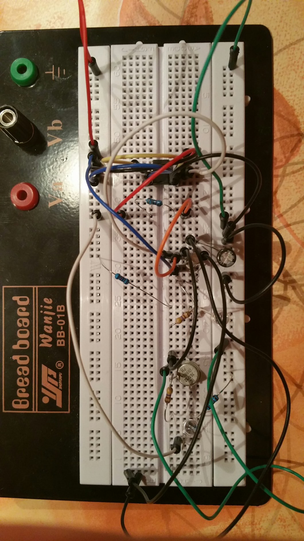

Ich bin auf der Suche nach einer Schaltung um zwei LEDs quasi versetzt
faden zu lassen. Also wirklich nur zwei kleine LEDs. Es soll immer eine
heller werden, wenn die andere gerade dunkler wird.
Es gibt ja mit dem ne555 diese Schaltung:
http://www.555-timer-circuits.com/up-down-fading-led.html
Allerdings kann ich so ja immer nur eine betreiben. Gibt es eine
Möglichkeit, die andere genau anders Rum zu Steuern?

von Harald W. (wilhelms)
Bau die Schaltung nach Pin3 sozusagen seitenverkehrt
mit umgekehrter Polarität und LED an Plus auf.

von Stefan H. (stefan_h22)
Okay, einfach den Transistor spiegelverkehrt aufbauen klappt nicht. Ist
ja auch irgendwie logisch, da der ja das selbe signal an der Basis hat.
Oder irre ich?
Im Endeffekt bräuchte ich einen npn und einen pnp Transistor oder?
So, es klappt so wie es soll :) Danke nochmal :)
Okay, jetzt hätte ich noch eine grundsätzliche Frage:
Hier hängt die last ja dann jeweils am emitter. Das macht man doch aber
eigentlich nicht oder? Warum wird das dann so vorgeschlagen?
Sorry, hab da jetzt nichts dazu gefunden.
Stefan

von MaWin (Gast)
Der Transistor dient nur der STROMverstärkung (aber mit vollem Einsatz,
den ganzen hFE Stromverstärkung die er im Linearbetrieb hat) und nicht
der SPANNUNGSverstärkung.
Daher ist der Emitterfolger die richtige Schaltung. Die 0.7V Verlust
sind wegen der 9V Versorgung tolerabel.
von ArnoR (Gast)
> und hier soll man noch antworten ohne zu wissen was du nun gemacht hast?
Schau dir einfach die oben verlinkte Schaltung an, da ist es doch
gezeigt.
Doch, das geht in diesem Fall nur so. Die Spannung an C1 pendelt
zwischen den Schaltschwellen (3V und 6V) des 555. Dieser Spannungshub
soll in einen auf- und abklingenden Strom übersetzt werden, das macht im
wesentlichen R3. Die Basis-Emitter-Spannung von T1 und die Flussspannung
von D1 sorgen dafür, dass bei  Uc1=3V die LED gerade so aus ist oder nur
wenig leuchtet.
Joachim B. schrieb:
> erst mal ist es unhöflich sowas zu posten ohne das wie....
Ich dachte das ging aus der Frage mit dem pnp hervor.
Alles klar, die Erklärungen klingen logisch :)
Dass der Basisstrom eigentlich nicht durch die last fließen soll, ist
hier also nicht relevant, da dieser ja ausreichendes begrenzt wird oder?
Danke für die Antworten :)
Stefan
Der Basisstrom ist hier sogar dein Freund, weil er zusätzlich zum
Kollektorstrom durch die Last fließt und damit den Wirkungsgrad
gegenüber der Emitterschaltung erhöht und keinerlei Nachteile
verursacht. Der Basisstrom wird hier nur indirekt durch den Transistor
selbst begerenzt, weil dieser mit seiner nativen Stromverstärkung
arbeiten darf und nicht übersteuert wie bei
Emitterschaltungs-Schaltanwendungen.
Joachim B. schrieb:
> warum zeigt der TO nicht was er gemacht hat
Okay... Ist halt nur auf dem breadboard, aber bitte...
Die zwei extra Widerstände sind dafür da, dass die LEDs nie ganz
ausgehen.
Okay, also verstehe ich das richtig, dass man die last nur vor den
kollektor hängt,  wenn mann den Transistor als Schalter verwendet? Und
wenn man ihn quasi zum Strom begrenzen verwendet eher am emitter?
Vielen Dank für die Mühe ;)
