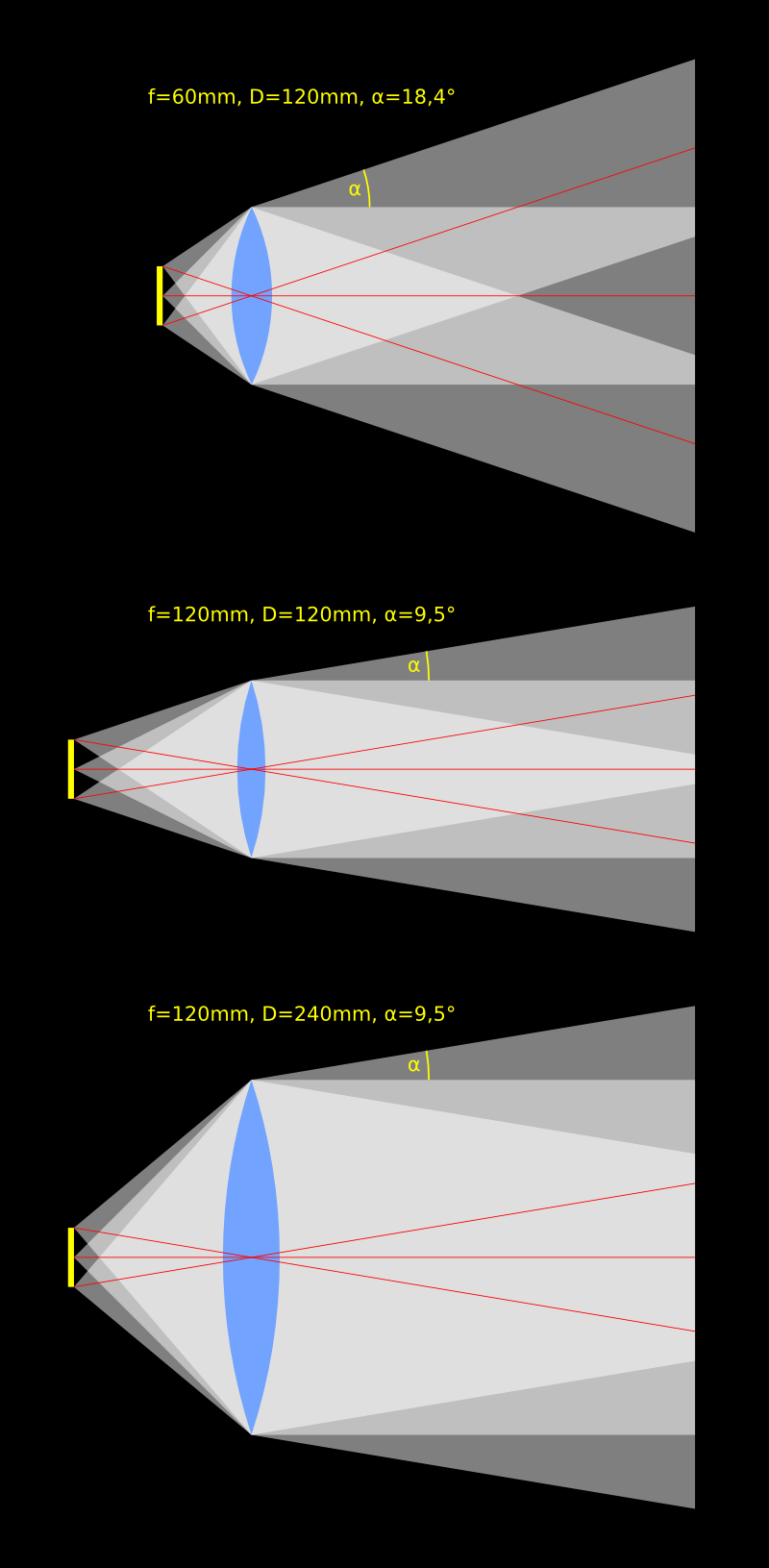

Ich möchte den Lichtstrahl einer 100Watt LED mit den Abmessungen von
etwa 40*40 mm so stark wie möglich bündeln.
Mit einer Linse.
Welche Linse muss ich dafür nehmen? und welche Abmessungen muss die dann
haben?
Ich besitze eine Maclite Taschenlampe, bei der sich der Lichtstrahl auf
0 oder nahezu 0° abstrahlwinkel fokussieren läaesst.
dieses geschieht jedoch mit eienm parabolreflektor.
des weiteren besitze ich eine "billig" taschenlampe, bei der sich das
Licht mittels plankonvexer linse auch sehr stark bündeln laesst.
spielt dabei die Abmessung der Linse eine Rolle?
oder nur die entfernung zur Lichtquelle?

Moderator #3907261
Wie Christoph schon geschrieben hat, kann man das Licht einer flächigen
Quelle nicht sauber bündeln, weder in einem Punkt noch als paralleles
Strahlenbündel, weder mit einer Linse noch mit einem Parabolspiegel.
Näherungweise geht das dann, wenn die Brennweite der Linse (oder des
Spiegels) groß im Vergleich zum Durchmesser der Quelle ist.
Ich habe dazu ein Bildchen gemalt (s. Anhang).
Oben siehst du dein LED-Modul mit 40mm Höhe und eine Linse mit f=60mm
Brennweite und D=120mm Durchmesser. Stellvertretend für die gesamte
Leuchtfläche habe ich drei Punkte ausgewählt: Einen am oberen Rand,
einen im Zentrum und einen am unteren Rand des LED-Moduls. Für jeden
dieser drei Punke ist das abgestrahlte Lichtbündel und dessen Brechung
durch die Linse dargestellt.
Würde nur der mittlere Punkt leuchten, könnte man mit der im Abstand f
angebrachten Linse ein paralleles Strahlenbündel erzeugen, das den
Durchmesser der Linse hat. Auch die Punkte am oberen und unteren Rand
ergeben jeweils parallele Strahlenbündel, die aber nicht parallel zur
optischen Achse verlaufen, sondern um den Winkel α nach unten bzw. oben
gedreht sind.
Das gesamte abgestrahlte Licht ist daher um den Winkel 2·α aufgefächert.
Ist d der Durchmesser der Lichtquelle, ist
In diesem Fall ist α≈18,4°.
Im mittleren Bild wird eine Linse mit der doppelten Brennweite (f=120mm)
verwendet, wodurch α auf etwa 9,5° reduziert wird. Das Licht wird jetzt
also deutlich besser gebündelt.
Allerdings trifft nun auch ein deutlich kleinerer Anteil des von den
einzelnen Punkten auf der Lichtquelle ausgesandten Lichts auf die Linse.
Man erkennt dies daran, dass die eingezeichneten Abstrahlkegel spitzer
sind als im ersten Beispiel. Alle Lichtstrahlen die außerhalb dieses
Kegels liegen, gehen ungenutzt an der Linse vorbei und können nicht
gebündelt werden.
Der Öffnungswinkel dieser Kegel hängt neben der Brennweite vom
Linsendurchmesser ab und beträgt
Im ersten Beispiel ist β=90°, im zweiten nur β≈53°.
Wenn der Abstrahlwinkel deines LED-Moduls nur ca. 50° beträgt, wird das
meiste abgestrahlte Licht tatsächlich von der Linse aufgefangen. Ist der
Abstrahlwinkel aber deutlich größer, musst du auch eine größere Linse
verwenden, um zu verhindern, dass ein größerer Teil des Lichts ungenutzt
bleibt.
Im dritten Beispiel wird deswegen der Linsendurchmesser auf 240mm
verdoppelt. Jetzt beträgt der Kegelwinkel wieder wie im ersten Beispiel
β=90°, die Linse sammelt also gleichviel Licht. Trotzdem ist die
Bündelung
mit α=9,5° gleich gut wie im zweiten Beispiel. Lediglich der Durchmesser
des Strahlenbündels vergrößert sich um 120mm, was aber in großer
Entfernung, wo der Lichtfleck der Lampe sowieso immer größer wird, kaum
noch auffällt.
Der optimale Linsendurchmesser hängt also stark vom Abstrahlwinkel des
LED-Moduls ab. Je stärker dieses schon von sich aus bündelt, desto
kleiner kann die Linse gewählt werden.
Damit du ein besseres Gefühl für die Wirkungsweise unterschiedlicher
Linsendurchmesser und Brennweiten bekommst, bietet es sich an, selber
weitere Bildchen dieser Art zu malen.
Noch ein Tipp (ist mir jetzt erst eingefallen): Du kannst α in etwa
halbieren, wenn du den Abstand der Lichtquelle zur Linse etwas größer
als die Brennweite f machst. Wie groß genau, kannst du mit etwas
Trigonometrie leicht ausrechnen.

Gast #3908868
Du bist nicht der erste mit dieser Idee. Funktioniert leider nicht:
Invarianz der Leuchtdichte, gilt auch für Lichtleiter
Sonst ließen sich einige Probleme der Beleuchtungstechnik sehr
komfortabel lösen.
Bedeutet: Wenn Du den Leuchtfleck kleiner machen willst, wird die
Divergenz größer. Willst Du die Divergenz verringern, erkaufst Du das
mit einem größeren Leuchtfleck. (Bei Fasern z.B. mit einem Taper.)

Gast #3909734
Christoph Kessler (db1uq) schrieb:
> Wäre seine "Brechkraft" geringer, dann würde er das aber
> irgendwann tun.
Und wir könnten die Milchproduktion verzehnfachen, unter Annahme einer
punktförmigen Kuh im Vakuum.
Für einen divergenzfreien Strahlengang brauchst Du entweder: Eine
unendlich kleine Lichtquelle. Oder: Eine Optik mit unendlicher
Brennweite. Realistisch?
Btw: Achsparallele Strahlen gibts im Diaprojektor eine ganze Menge. Nur
keinen divergenzfreien Strahlengang.
@TO: Wenn Du das mit der 40mm-LED machen willst, nimm die Fresnel-Linse
aus dem Polylux. Brauchbare Divergenz, gute Lichtausbeute, mit den
chromatischen Aberrationen musst Du leben.
Gast #3909947
Vlad Tepesch schrieb:
> wenigstens die  Kombination einer Sammel- und einer
> Zerstreuungslinse
Damit baust Du ein umgekehrtes Gallilei-Fernrohr auf. Optisch ist das
ein System mit langer Brennweite auf kurzer Schnittweite.
Ja, Du kannst damit einen Strahl mit geringer Divergenz erzeugen. Aber
auch hier gilt die Invarianz der Leuchtdichte: Du erkaufst die geringe
Divergenz mit einem geringen Eintrittswinkel, der Großteil des von der
LED in den Raumwinkel (meist um die 120° Abstrahlkeule) abgestrahlten
Lichtes gelangt nicht zum Ziel, weil es außerhalb des Eintrittswinkels
des optischen Systems liegt.
