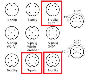

Also ich hab mal ne kurze frage: Sind die rot eingekästelten
DIN-Steckertypen untereinander kompatibel? Weil das sieht auf der grafik
ganz so aus. das man 3 Polige DIN in ne 5 polige (180°) Buchse stecken
kann ist klar, kann ich aber auch einen 5 poligen (180°) Stecker in eine
7 oder 8 Polige Buchse stecken? Oder passt das nicht?
Wär schön wenn mir da jmd weiterhelfen könnte :)
Paßt meistens. Für die 7-poligen gibts z.B. auch Stecker, bei denen die
beiden untersten Pins enger zusammen sind. Beim 8-poligen gibts bzw.
gabs auch einen Typ, bei dem sind diese beiden Pins etwas weiter
auseinander. Der 5-polige paßt aber in die 7-poligen und 8-poligen rein.

Okay danke das wollte ich nur wissen :) danke dir! :)
