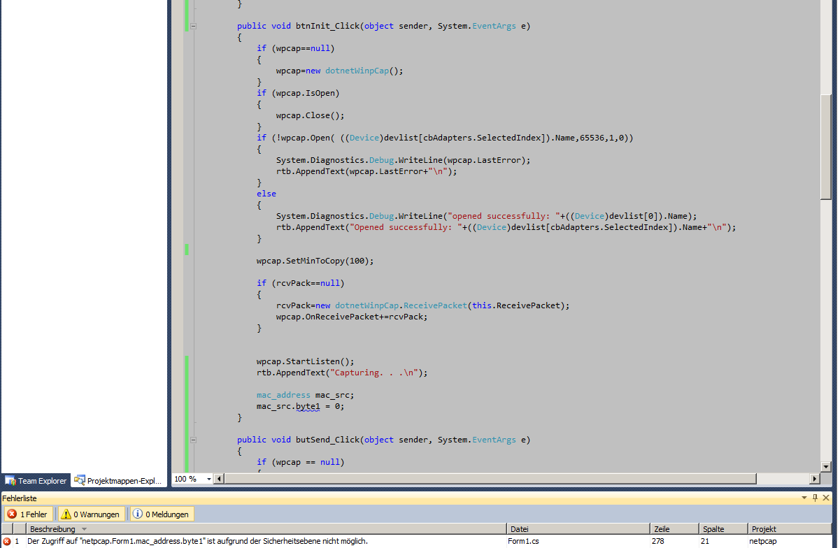

Guten Morgen,
in einer Klasse habe ich eine Struktur definiert.
        struct mac_address
            byte byte1;
            byte byte2;
            byte byte3;
            byte byte4;
            byte byte5;
            byte byte6;
Nun möchte ich in der Initialisierungsfunktion auf die Strukturelemente
zugreifen.
public void btnInit_Click(object sender, System.EventArgs e)
  mac_address mac_src = new mac_address(); ;
  mac_src.byte1 = 0;
Leider wird der Zugriff verweigert. Folgende Fehlermeldung erscheint in
Visual Studio 2010:
Fehler 1 Der Zugriff auf "netpcap.Form1.mac_address.byte1" ist aufgrund
der Sicherheitsebene nicht möglich.
Wie kann man auf die Elemente von der Struktur zugreifen?

Moin,
also von meiner Seite aus kann ich nur sagen. Immer wenn ich so was
schreiben will, schreit es mich regelrecht an, dass ich das lieber in
einem Array speichern soll.
statt:
  struct mac_address
            byte byte1;
            byte byte2;
            byte byte3;
            byte byte4;
            byte byte5;
            byte byte6;
viel lieber
byte []mac_address = new byte[6];
Das macht die Verarbeitung viel einfacher.
