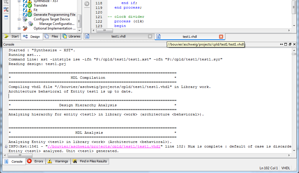

ich habe bei der Verwendung von Xilinx ISE 14.7 unter MS Windows 7 (64
Bit) das auf dem angehängten Foto sichtbare Problem festgestellt. Das
ISE-Projekt wurde als P:\cpld\test1\test1.xise geöffnet. Beim Übersetzen
konvertiert XST offenbar automatisch den Pfad in UNC und löst dabei P:
in \\bouvier\aschweig\projects\ auf, was soweit auch korrekt ist.
Klickt man jedoch im Console-Fenster auf eine dort hervorgehobene Datei,
wird hierfür ein weiterer Tab im Editor geöffnet. ISE erkennt nicht,
dass diese Datei schon als P:\... geöffnet wurde. Ändert man aber nun in
dem neuen Tab die Datei, kann man sie speichern und auch übersetzen, so
dass zunächst kein Problem festzustellen ist. Hat man jedoch in der
ursprünglichen Datei (P:\...) noch irgendeine kleine Änderung
vorgenommen und nicht abgespeichert, überschreibt ISE beim Schließen des
Projektes oder Beenden die zuletzt vorgenommenen Änderungen an der per
UNC-Pfad geöffneten Datei und macht dabei im Bestätigungsdialog nicht
kenntlich, welche der Dateien gespeichert wird. Dadurch habe ich gestern
die Arbeit mehrerer Stunden verloren. :-(
Kann man ISE dieses Verhalten irgendwie abgewöhnen?
Immerhin weißt Du jetzt, wie es richtig gemacht werden muß (logisch
gesehen). Da ist es 'nur' noch Tipparbeit.
Ich fürchte nein. Und Xilinx macht auch keine weiteren Updates mehr für
ISE. Ich verwende einen externen Editor. Vielleicht ist das für Dich
auch eine Lösung.
Duke
Gast #3910464
Du bist nicht der einzige mit diesem Problem, das konnte ich auch schon
beobachten. Leider konnte ich auch keine Lösung finden. Ich bin dazu
übergegangen, doppelte geöffnete Tabs immer sofort zu schließen und
sofort zu speichern, wenn ich etwas geändert habe. Speichern?-Dialoge
beim Beenden beantworte ich grundsätzlich mit "Nein".
