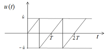

Ich muss die Anhang befindliche Aufgabe lösen (die Amplitude ist
übrigens mit 160V gegeben) und hätte da zwei Verständnisfragen.
Erstens würde ich das jetzt so machen, dass ich jeweils eine lineare
Funktion aufstelle für den Anstieg und den Abfall und diese anschließend
einzeln integriere und zusammenfasse. Gefordert ist ein Wert in Volt,
doch kann ich diesen doch gar nicht ohne Kenntnis einer Periodendauer
berechnen, oder?
Und zweitens ist ja die Fläche unter dem Anstieg und dem Abfall gleich,
nur dass zweitere negativ ist. Erhalte ich jetzt einen Mittelwert von
null oder muss die negative Fläche als Betrag genommen werden?
Danke für die Hilfe!

Wieso stellst du nicht einfach eine Geradengleichung auf? Von T/2 bis
3T/2?
Deine Periodendauer ist doch gerade T!
Man kann das aber auch einfach über die Flächen machen und merkt das es
Null ist.

Doch, natürlich. Die Periodendauer spielt hier keine Rolle, der
Mittelwert wird sich unter idealen Verhältnissen (und das ist bei den
Mathematikern so üblich) nicht ändern - warum sollte er auch.

Sehr mutig und nur in diesem Fall richtig, wenn im 1. und 2. Quadranten
Symmetrie vorherrscht, d.h. der Mittelwert 0 ist. Nun stelle man sich
unregelmäßige oder mit Gleichspannungsanteil überlagerte Verläufe vor.
Doch will ich der Lösung nicht vorgreifen, denn das Schöne an der
Aufgabe ist der Weg, bzw. die Selbsterfahrung. Geometrisch hast du es ja
schon gelöst (Flächengleichheit), nun Stammfunktion heraussuchen und
Werte einsetzen und zwischen Integralrechnung und Geometrie Identität
herstellen.
(Der Betrag der Flächen ist nur wichtig, wenn es etwa um Leistung oder
Arbeit ginge, denn wir erinnern uns an das Newtonsche Primat, dass die
Zeit/ Richtung unwichtig ist, d.h. der Betrag entscheidend ist.)
