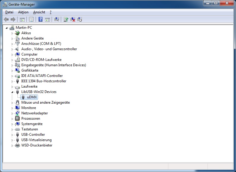

Ich habe es schonmal mit dem Libusb probiert, damit funktionierte es
aber immer wenn ich meinen pc herunter fuhr oder neu startete kam ein
Bluescreen und er startete wieder neu(das gleiche habe ich auch auf
meinen Laptop ausprobiert genau das gleiche Phänomen). :(
Also neu aufgesetzt da ich den Bluescreen nicht mehr weg bekam.
Wenn ich jetzt uDMXConfigure.bat ausführem möchte steht jetzt immer:
Fehler in uDMX.dll.
Folgender Eintag fehlt: ConfigureModal
da. Habe auch die uDMX.dll in Windows\System32 kopiert.
Hat jemand einen Tipp was sich noch machen könnte?
Im Anhang eine Ansicht von meinem Gerätemanager.
Lg Martin

Nein, die muss nicht registriert werden.
Bei "Folgender Eintag fehlt: ConfigureModal" fehlt die Funktion
"ConfigureModal" in der uDMX.dll. Er versucht also entweder eine falsche
uDMX.dll zu laden oder die .dll ist defekt.
Ich würde erstmal schauen, wo auf der Kiste überall uDMX.dlls rumliegen.
Die korrekte von http://www.illutzmination.de/udmxdriver.html hat
gesetzt:
- Version: 1.0.0.3
- Produktename uDMX
- Größe: 292 KB
- Hashes:
CRC32: 84727D6B
MD5: EDDF2BA3FB050C8BDD1E63F71E734435
SHA-1: 9F884BAE65D751002DF2764D89EBE2EBA61DF85B
...und soll wohl nach c:\windows\system32\ kopiert werden.
Die "uDMXConfigure.bat" kann man dann von x-beliebiger Stelle aufrufen
und er müsste die .dll aus dem system32-Ordner laden (sofern im
Aufruf-Ordner selbst nicht auch noch eine udmx.dll liegt)
