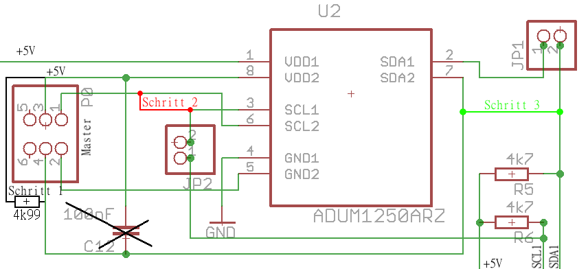

Ich habe mindestens 2 Platinen:
Auf einer sitzt ein ATMEGA328P-AU als Master eines I²C Busses, an den
bis zu 10 Slaves hängen sollen. (P1)
http://www.farnell.com/datasheets/1693866.pdf
Auf einer (vielen) Anderen ein ATTINY2313 als Slave. (P2)
http://www.farnell.com/datasheets/1517539.pdf
Dazwischen hängen eben 150mm Flachkabel(Pin-Belegung bereits geprüft)
und ein Adum1250 sitzt auf der P2 zur galvanischen Trennung:
http://www.farnell.com/datasheets/1814362.pdf
Die Schaltung war zu Beginn wie im Schaltplan (Bild als Anhang)
aufgebaut. P1 über Flachbandkabel verbunden mit einer P2 Doch schnell
wurden Fehler bemerkbar, nachdem beim Initialtest keine Geräte gefunden
wurden.
Im ersten Schritt wurde der Kondensator entfernt, und zusätzlich ein
4k99 Pullup Widerstand am SDA2 Eingang(schwarz eingezeichnet) eingebaut.
-> Es geht weiterhin nichts
Da der Adum1251 die Clock nur von Master nach Slave überträgt, ich alle
Möglichkeiten ausschließen wollte (Hätte ja den Falschen erwischen
können), und der Master MC aber am SCL2 hängt wurde im zweiten Schritt
(rot markiert) SCL zu testzwecken überbrückt.
-> Es geht immer noch nichts
Bei zusätzlichler Überbrückung von SCA (grün markiert):
-> Es geht logischerweise, die MC funktionieren also, und auch die
Programmierung stimmt.
Hat hier jemand Erfahrungen mit dieser Art von galvanischer Trennung,
und kann mir bei meinem Problem weiterhelfen?
Ich weiß nicht, was ich sonst falsch gemacht haben könnte.
Der Chip ist richtig eingebaut, Pullups sind nun 3/4 vorhanden, es gibt
kein Problem mit der Verkabelung.
MfG
Thiago

Vielleicht GND2 mit GND1 verbinden? Sorry, aber aus dem Bild werde ich
nicht schlau.
Baue alles nach Datenblatt auf und achte darauf, dass die Massen
verbunden sind, auch bei den angeschlossenen Geräten.
Pullups bei den uCs deaktivieren und die separaten pullups benutzen.

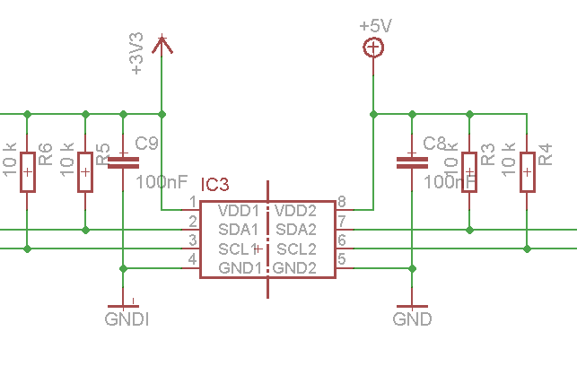

ich habe mal den Teil mit einem Adum1250 aus einer meiner Schaltungen
rauskopiert. Was mir auffällt ist, dass bei dir nur 3 Pullups sind.
Ansonsten seh ich in dem Schaltplan auch nicht wirklich durch. Der ist
leider sehr unübersichtlicht.
Zum Testen könntest du probieren die Pins nacheinander auf Ground zu
ziehen und zu gucken, ob der korrespendieren Pin dann auch low ist. I2C
macht im Betrieb nichts anderes, deswegen sind auch die Pullups nötig.

Das Schaltplansymbol ist schon völlig Banane angelegt. Der ADUM ist ein
ISOLATOR. D.h. es macht Sinn das im Symbol auch darzustellen. Mit 2
Seiten. Und nicht alle Signale nach Namen zusammenzufassen. Dann wird
der Plan auch übersichtlich. So wie Sven das z.B. auch hat.
Wichtig beim ADUM1250 sind in der Tat die Pullups. Vor allem an den
Bidirektionalen Ports. Da müssen beidseitig Pullups ran, sonst passiert
da gar nichts.
Und bei SDA1 seh ich keinen PullUp im Plan.
Wobei der Plan auch total unübersichtlich gestaltet ist. Ein einziger
Saustall. Bei mir wär das ne 4-5. Mit so nem Symbol vor allem. Wem
willst du denn hier was beibringen? Dichl lässt man auf Schüler los? Au
Backe.

Es sind auch schon 4 Pullups verbaut, und die 100nF Kondensatoren
zwischen +5V und Ground waren schon von Beginn an vorhanden.
Im Grunde genommen sieht die Schaltung nun so aus, wie die, die du
hochgeladen hast Sven, mit dem Unterschied, dass beide Seiten mit 5V
arbeiten: http://www.mikrocontroller.net/attachment/239101/ADUM1250.PNG
