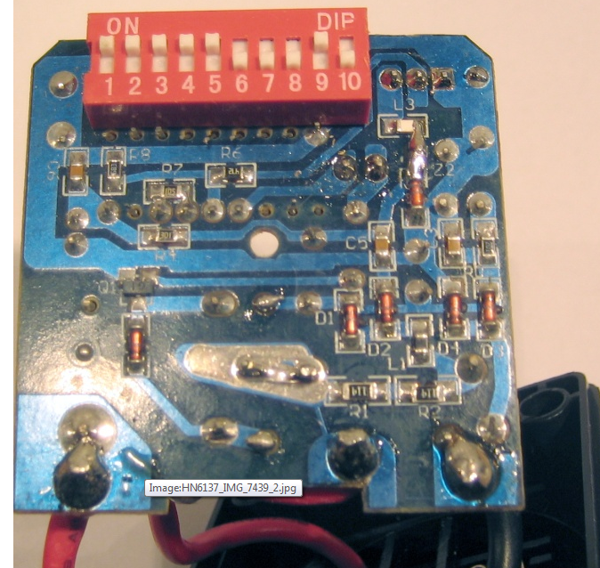

Ich möchte eine bestehende Funksteckdose 433 khz um einen Taster
erweitern.
Dieser Taster soll die Steckdose schalten - somit ließe sich im
Endeffekt die Dose sowohl per Fernbedienung als auch per Hand direkt
schalten.
Nach dem Öffnen der Dose schaute mich das angehängte Bild an. Nach etwas
googlen kam ich dahinter dass
http://www.yggenyk.dk/wiki/HX2272_Remote_decoder_circuit
verbaut wurde.
Desweiteren hatte ich kurzfristig zwischen pin 17 und 09 eine Taster. so
konnte ich zuverlässig die Schaltung von "ein" auf "aus" bringen.
Umgekehrt jedoch nicht.
kann mir hier wer helfen?
Vielen Dank.
Seb
#3908835
Der Pin 17 wird wahrscheinlich überlastet, wenn du den auf GND zwingst.
Damit kriegst du ihn dann aus, aber nicht mehr an. Der Schalter müsste
im ON-Zustand auf VSS schalten. Damit hast du aber immer noch das
Problem, dass der Output vom IC gegen deinen Schalter treibt. Ob der das
So lange überlebt...
#3908898
Nun zunächst mal müsste man wissen, liegt der High-Pegel an Pin 17
dauerhaft an oder nur puls-weise? Ich einem Funk-Lampensockel den ich
mal geöffent hatte, was das Signal vom Signaldecoder ein 5ms Puls, der
irgendwas umgeschaltet hat.
Wenn das Signal duerhaft anliegt musst du erstmal festlegen wer denn der
"master" ist. Das Funksignal oder der Schalter? Einer muss ja Priorität
haben.
Dein Versuch mit dem Taster lässt vermuten, dass du die Steckdose mit
dem Schalter umschalten willst, unabhängig vom Funksignal?
Dann würde ich die Leiterbahn vom IC-17 durchschneiden. Dann an einen
Kippschalter mit 3 Positionen VCC, VSS und Pin 17 anlöten. Den Ausgang
vom kippschalter dann an ein Bauteil auf der Platine anlöten, dass
vorher mit Pin 17 verbunden war.
Dann kannst du mit dem Schalter umschalten zwischen An/Aus/Funk. Mit
einem Taster alleine wird das nicht ohne Logikschaltung funktionieren.

#3909052
> erweitern.
Das ist aufwändiger als Du glaubst, da die Elektronik solcher
Funksteckdosen direkt mit 230V verbunden ist. Dein Zusatztaster
muss also eine 230V-Isolierung haben. Einfacher wäre da die
Verwendung eines zusätzlichen Senders.
Gruss
Harald

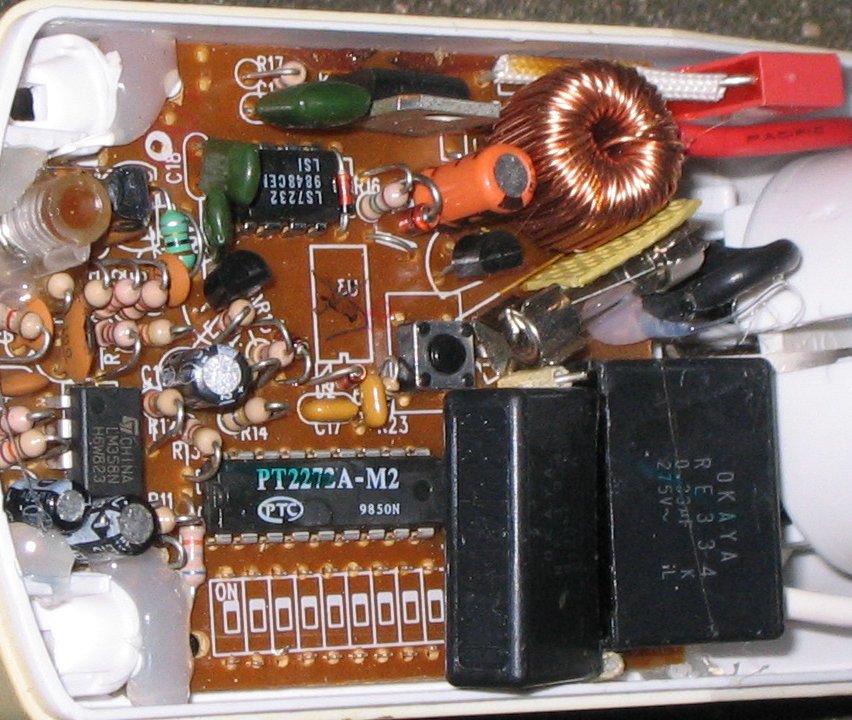

Gast #3909375
Na ja, dazu könnte man ja in das Datenblatt des HX2272 gucken, das war
dir vor dem Antworten wohl zu viel Arbeit.
Aber aus der Funktion der Funksteckdose erkennt man auch, daß es der
latchende Typ ist.
Also wird das chipintern gemacht, und extern kann man nichts an den
Verhalten ändern.
Es gibt aber sehr wohl Funksteckdosen mit zusätzlichem Taster. Man
greife also nicht immer zum Billigsten, sondern zum für die eigenen
Ansprüche passenden. Das haben leider viele Menschen noch nicht
verstanden.
Die basieren auf dem PT2272M und einem extra Umschalter (hier LS7232 mit
Dimmfunktion).

Gast #3909506
Jürgen S. schrieb:
> Ich gebe meinem Vorredner recht: Man braucht eigentlich nur das kaufen,
> was man benötigt.
MaWin:
> verstanden.
Ja, sicher richtig. In meinem Falle aber etwas schnell geurteilt. Da ich
die Funksteckdosen gerne mit einem schon existierenden und
funktionierenden Arduino steuern möchte, kann ich keine
"selbstlernenden" Systeme verwenden, sondern benötige welche mit einer
DIP-Codierung. (Sonst kann ich sie nicht ansteuern)
Grundsätzlich spricht auch für mich nichts gegen selber machen, solange
das ordentlich und wertig ist. Hier sehe ich aber nicht wirklich die
Möglichkeit zu, deshalb der Ansatz mit den Relais.
