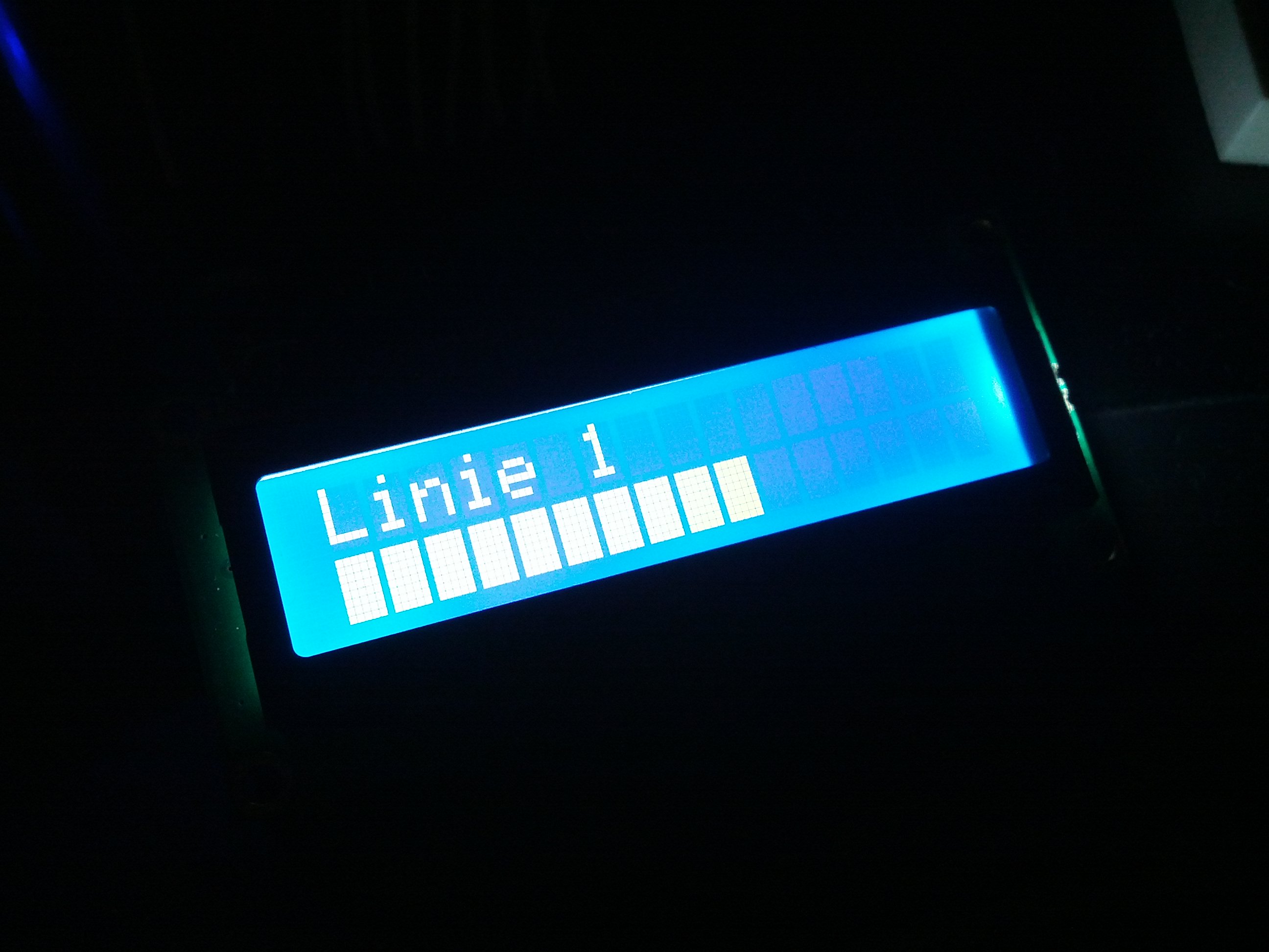

Hallo Leute,
ich habe folgendes Problem und finde seit ca. 2 Tagen keine Lösung
dafür:
Ich bin gerade dabei ein LCD (16x2 Zeichen) anzusteuern. Initialisieren
funktioniert und auch das beschreiben mit einzelnen Zeichen, also etwas
wie
  send_char('L');
  send_char('i');
  send_char('n');
  send_char('i');
  send_char('e');
  send_char(' ');
  send_char('1');
zeigt "Linie 1" auf dem Display. Da das etwas umständlich ist, will ich
das am besten mit einem "buffer", sprintf() und send_string(buf);
machen.
Allerdings bringt
  sprintf(buf, "Linie 2");
  send_string(buf);
nur mehrere komplett gefüllte Chars aufs Display, (also jeder Buchstabe
ist 0xff anstelle der jeweilichen ASCII-Zeichen)
Auch
  strcpy(buf, "Linie 2\0");
bringt das gleiche Ergebnis, nur wenn ich den Buffer umständlich über
  buf[x++] = 'L';
  buf[x++] = 'i';
  buf[x++] = 'n';
  buf[x++] = 'i';
  buf[x++] = 'e';
  buf[x++] = ' ';
  buf[x++] = '2';
  buf[x++] = 0;
beschreibe funktioniert es.

Gast #3911094
kast schrieb:
> was passiert bei:
> sprintf(buf, "Linie %d", 2);
Hi kast, das übliche, siehe Foto.

Gast #3911112
@kast: Einen kleinen Unterschied gibt es doch. Wenn ich
 benutze, dann werden da zwei dieser Blöcke weniger dargestellt.
Vielleicht ist das ein wichtiger Hinweis? Mir sagt es nichts, hätte
gedacht dass es identisch sein sollte.

Das dachte mir schon. Es war nur ein Vorschlag, etwas RAM zu sparen. Zu
deinem eigentlichen Problem fällt mir leider auch nichts mehr ein.
