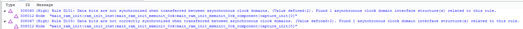

ich habe hier ein FPGA Design das nach dem Kompilieren ein paar
Warnungen und zwei kritische Warnungen enthält. Im aktuellen Zustand ist
das Design nicht lauffähig, wobei ich noch nicht sagen kann ob diese
kritischen Warnungen dafür verantwortlich sind.
Leider bin ich bei der Behebung der kritsichen Warnungen gerade
überfragt.
Es wird angegeben, dass Datenbits nicht zwischen zwei Clock-Domains
synchronisiert wurden.
Da ich jedoch zwischen allen Domains eine Synchronisierung durchführe
"kann das nicht der Fall sein". Zudem sind die angegebenen Signale
Bestandteil von IP-Cores, welche mit dem MegaWizard erzeugt wurden
(ALTMEM_INIT).

Im Anhang habe ich einen Screenshot der Meldungen eingefügt...

Hast du mal in den Eratas zu deinem Baustein nach den
Einschränkungen bzgl. BlockRAM, AsyncClock etc. geschaut?
Vlt. sind ja nicht alle Einschränkungen (Bsp. WriteFirst..)
im Wizzard implementiert bzw. trotzdem auswählbar.
Welchen Baustein hast du?

Kurzes Update:
Ich habe nun eine alte Test-Implementierung mit Signaltrap getestet.
Trotz der beiden kritischen Warnungen funktioniert ALTMEM_INIT
einwandfrei.
Für mich ist das Thema damit abgeschlossen...
Mein Problem mit dem nicht laufenden Design lag an einem anderen
Problem, das nichts mit diesen Warnungen Zutun hatte...
Vielen Dank für die Hilfe!!!
