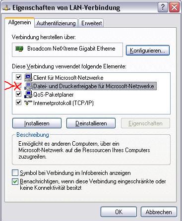

Öffne die Windows-Firewall, indem du auf die Schaltfläche
StartSchaltfläche "Start" klickst, auf Systemsteuerung klicken, auf
Sicherheit klicken und dann auf Windows-Firewall klicken.
Klicke auf Programm durch die Windows-Firewall zulassen.
Administratorberechtigung erforderlich - wenn du aufgefordert wirst, ein
Administratorkennwort oder eine Bestätigung eingeben
Stelle sicher, dass in der Liste Programm oder Port das Kontrollkästchen
Datei- und Druckerfreigabe aktiviert ist, und klicke dann auf OK.
Mehr gibt die XP-Firewall nicht her. Diese Konfiguration ist Global!
