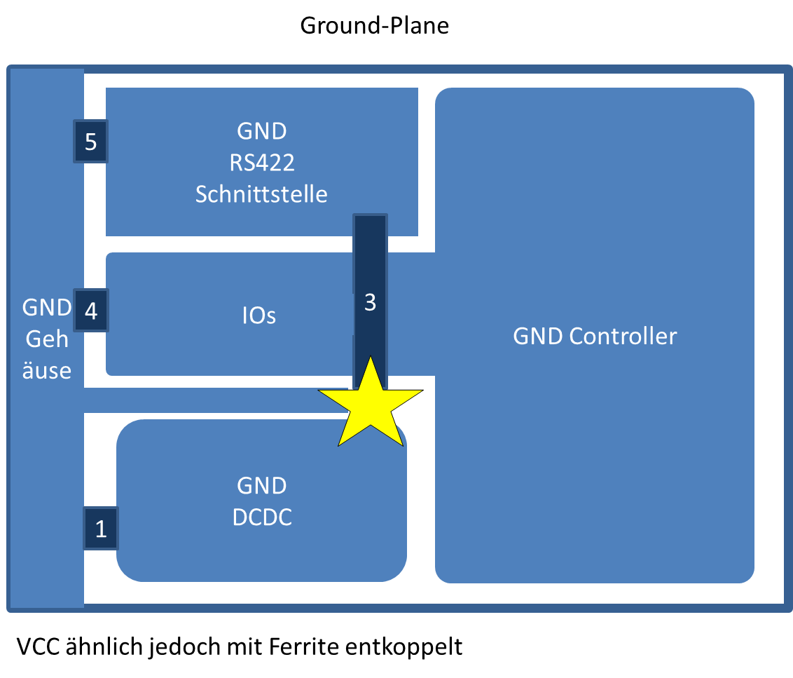

Hallo zusammen
Was meint ihr zu diesem Massekonzept für eine vierlagige Leiterplatte?
Die Versorgung wird eingangsseitig gefiltert. Ebenso die IOs und die
Schnittstelle.
Die Überlegung ist die Massefläche möglichst sternförmig auszuführen und
Beeinflussung von einzelnen Modulen bzgl. Versorgung möglichst "optimal"
auszuführen.
Vielen Dank für eure Meinung
Geri

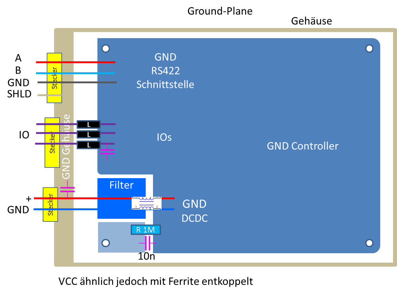

Solange du keine harte Analogtechnik mit an Bord hast ... Eine Plane und
das Gehäuse über Ferrit parallel Kondensator parallel 1 MegOhm  an die
GND Fläche. Alles andere bringt dir nur Ärger und ist unnütz.
Hallo zusammen
Vielen Dank für eure Rückmeldung. Die aufgezeichnete Schaltung
entspricht einer Situation, die ich immer wieder mal habe. DCDC,
Controller, Schnitstelle und IOs. Mich interessiert v.a. die Sache mehr
generell - sozusagen - welches Überlegungen stellt man beim Massekonzept
an und wie realisiert man die Versorgung? ..einfach "good practice"
>@Helge: Erwartest du extreme Stromspitzen?
Die Schaltung möchte ich an ein KFZ-Boardnetz anlegen. Ich erwarte hier
schon Spitzen und möchte die Schaltung schützen und unempfindlich
machen.

Meine Überlegungen waren/sind:
- sternförmiger Massepunkt in der Nähe der Versorgung
- Masse des DCDC freischneiden und nur am Sternpunkt anbinden. Den
Pluspol über einen Ferrit. Damit breiten sich Spitzen, welche z.B. durch
den Schaltregler erzeugt werden nicht so gut fort.
- Schnittstelle: Das Schalten des Schnittstellentreibers führt zu höhren
Stromspitzen. Wenn die Versorgung vollständig freigeschnitten ist, dann
ist der Stromfluss besser kontrollierbar - auch das Abblocken
funktioniert besser (Gesamtkapazität der Versorgung).
- den Eingang der Versorgung entsprechend gefiltert
Habe die Masse nun geändert. Ist es so evtl. besser?
