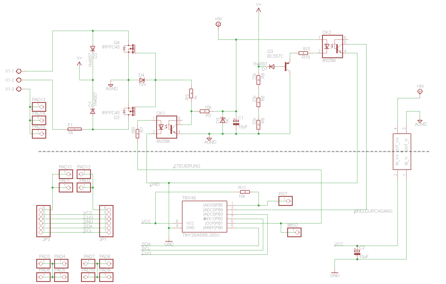

ich wurde in einem anderen Beitrag darauf hingewiesen, dass mein
DC/DC Wandler nicht ausreichend hohen Schutz darstellt.
Er bietet angeblich keine "SELV Potentialtrennumg" (was ist das?).
Warum ist das so und wie kann ich das verhindern?
Ich benutze einen AM1S 0509 von aimtec:
http://www.reichelt.de/Wandler-Module-DC-DC/SIM1-0509-SIL4/3//index.html?ACTION=3&GROUPID=4956&ARTICLE=57499&SEARCH=0509&OFFSET=16&WKID=0
Den 5V Eingang möchte ich gerne ohne bedenken anfassen können obwohl das
Potential am Ausgang auf Netzspannung liegt...

von Philipp F. (nerdture)
Da meine Schaltung schon 20-fach fertig aufgebaut wurde, wäre es schade
ums Geld und den Aufwand.
Aber für die nächste Generation würde ich es auf jeden Fall
berücksichtigen.
Welcher Wandler käme denn in Frage um SELV zu garantieren?? Ich brauche
5V auf 9V DC/DC wandlung.
Zusätzlich habe ich noch 2 Optokoppler an der Grenze zur Netzspannung
(siehe Bilder)
PS: Braucht der DC/DC Wandler eigentlich eine externe Beschaltung? (Also
Kondensatoren zur Stabilisierung zB)
von Max D. (max_d)
Also ein "Trick" um die Sache sicherer zu machen ist es einen Ausschnitt
unter dem Device in die PCB zu fräsen (bei Schaltnetzteilen unter
Optokopplern beliebt). Das vergrößert massiv die Kriechstrecke und
kostet wenig...
> (siehe Bilder)
An solchen Optokopplern fährt man dann nur nach aussen weg. Niemals
unten durch. So wie du dein Kupfer verlegt hast, hast du die
Isolationswerte unnötigerweise signifikant verschlechtert.
Indieses Layout brauchst du das Geld nicht zu investieren: die
Pinabstände sind einfach zu klein.
http://www.mikrocontroller.net/articles/Leiterbahnabstände

von ArnoR (Gast)
Philipp F. schrieb:
> Ich brauche 5V auf 9V DC/DC wandlung.
Nein, brauchst du nicht.
Die 9V auf der Netzseite versorgen die Mosfet-Ansteuerung und den
Nulldurchgangsdetektor. Die Mosfet-Ansteuerung kann wegen R2=10k nie
mehr als 0,9mA Strom ziehen. Der Nulldurchgangsdetektor zieht nur in
Nullpunktnähe kurzzeitig weniger als 9mA. Der mittlere Strom der 9V auf
der Netzseite ist also etwa 1mA. Das kann man bequem mit einem
Vorwiderstand aus der gleichgerichteten Netzspannung V+ holen. D3 wäre
dann eine 9V1-Z-Diode.
von Daniel H. (Firma: keine) (commander)
> kostet wenig...
Das Problem ist, dass man noch die Luftstrecke berücksichtigen muss, und
die sollte z.B. bei 230VAC mindestens um die 3mm betragen, was bei
2,54mm Pinabstand nicht machbar ist.
von ArnoR (Gast)
Nachtrag:
Zu dem Vorwiderstand noch eine Diode in Reihe schalten, damit die
Spannung an C1 nicht den Nulldurchgangsdetektor blockiert.

von temp (Gast)
von temp (Gast)
Andrew Taylor schrieb:
> Wenn Du meinst das die für 1000 bzw. 3000V (vom Hersteller angegebene
> geprüfte Spannungsfestigkeit) bei deine 230V Ac nicht ausreicht...
Es kommt auch immer darauf an wie dynamisch die Spannungsunterschiede
sind die der Optokoppler im Betrieb trennen muss. So wie ich deine
Schaltung interpretiere treten hier relativ steilflankige Unterschiede
über den vollen Spannungshub gegen GND auf. Das stresst die Isolation
wesentlich mehr als eine konstante Gleichspannung. Als
Gatetreiberversorgung für IGBTs sind die Dinger völlig ungeeignet. Sieh
mal bei den Herstellern nach (Recom, Traco), die führen alle separate
Typen für solche Anwendungen mit >5000V Isolation. Und das nur für die
Betriebsisolation. SELV ist hier in der Regel nicht mal gefordert. Die
Zweifler können ja mal die Zange nehmen und so ein 1000V Teil
auseinander nehmen. Das einzige was da Isoliert ist der Lack vom
Kupferlackdraht auf dem Miniringkern.
von GB (Gast)
Dein Gerät ist für den Anschluss an 230V gemacht.
Es ist kein Haushaltskleingerät, es fällt eher unter die Kategorie
Installation, Schalter, Steckdosen und damit in die
Überspannungskategorie III (vgl.
http://images-shop.may-kg.com/td_334_1.pdf )
Damit hast Du bei einer Spannung von 230V Leiter gegen Erde nach Tabelle
00.01 in dem verlinkten Dokument (da kleiner 300V aber größer 150V) eine
Bemessungsstoßspannung von 4kV.
Die Luftstrecken für die Bemessungsstoßspannung ergeben sich aus Tabelle
00.02 zu 3mm sowohl für Verschmutzungsgrad 1 (nur trockene
Verschmutzung) als auch Verschmutzungsgrad 2 (es ist mit Betauung zu
rechnen).
Dein DCDC überlebt weder die Bemessungsstoßspannung von 4kV noch hält er
die 3mm Luftstrecke ein.
So einer könnte das z.B.
http://www.recom-power.com/pdf/Econoline/RV-S_D_R.pdf
(EN-60950-1 Safety certified)
